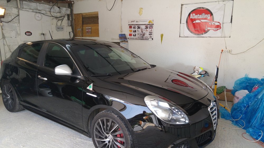

הרכב שלי העביר את הסופ"ש האחרון תחת ידיו של שלומי אדרת (ADetailing).
הבעלים הקודמים שמר בצורה מצויינת על האקזמפלר מפני מפגעי פחחות, אבל עקב אי הכרת תחום הדיטיילינג - לא שמר כראוי על הפח מפני סווירלים, וברגע שהבנתי שהרכב עובר אלי לקחתי בחשבון שהוא יצטרך טיפול פוליש.
האלטרנטיבות שלי, כפי שראיתי אותן, היו:
1. ללכת למכון פוליש (או אדם עצמאי) לטיפול של חצי יום +-, קרי פוליש חד/דו-שלבי, ולקנח עם אוטם צבע / ווקס.
2. ללכת לדיטיילר לטיפול ארוך יותר, ובמידה וזה קורה לבצע ציפוי.
הסיבה שאפשרות 1 לא הסתיימה עם ציפוי, היא היות ולנסיוני והבנתי - יישום ציפוי חייב להתבצע ע"י מקצוען, שכן יישום שלא בתנאים אופטימליים עלול להיות לא אפקטיבי מחד, ואף להשאיר סימנים מאידך.
אפשרות 1 כמובן זולה יותר - הרבה יותר. בערך שליש מחיר מאפשרות 2.
אפשרות 1 כנראה היתה דורשת ממני לבצע טיפול בסגנון כל פרק זמן של שנה +-, וידעתי גם שעם השריטות שלי (ושל הרכב...) כנראה שלא הייתי מגיע לרמת שביעות רצון מתאימה. בנוסף, אני מעוניין לצמצם את טיפולי הפוליש ברכב למינימום האפשרי לטובת שמירה על עובי הלכה.
מה גם שעלה לי החשש מאפשרות 1, שהיות והרכב במצב מסוורלל בהחלט, בעל המקצוע יבצע פוליש אגרסיבי יתר על מידה.
לאחר שקלול כל הפרמטרים, החלטתי לעשות מאמצים וללכת על אפשרות 2: דיטיילר.
כאן אני מודה שבניגוד להתנהלות הרגילה שלי, בה אני *תמיד* בודק לפחות זוג אופציות (אם לא יותר) לפני קבלת החלטה, הפעם ידעתי בדיוק למי אני הולך ודילגתי על השלב הזה. ראיתי הרבה ביקורות ועבודות של שלומי בשנה האחרונה, ההתרשמות מכולן היתה הן של מקצוען - והן של אדם טוב, ומבחינתי שני הדברים האלו חשובים במידה שווה. למרות הקשיים הלוגיסטיים (אני גר בצפון, שלומי עובד במרכז, ונדרשו יומיים של עבודה כך שהייתי צריך למצוא סידורי הגעה/איסוף) קבעתי עם שלומי, ואכן בשישי בבוקר העבודה החלה, בשבת בלילה (או ראשון מוקדם מוקדם בבוקר...) היא הסתיימה, ובראשון בבוקר אספתי את הרכב לאחר מתן זמן curing לציפוי.
התכנון המקורי היה עבודה של 24 שעות (פרוסה ע"ג יומיים), בפועל שלומי עבד סד"ג של 27 שעות על הרכב, אך השאיר את המחיר עליו סיכמנו מראש AS IS.

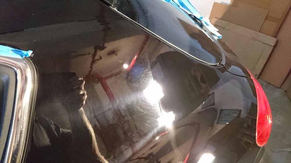

- לא כל הסווירלים ירדו, ועין ביקורתית תמצא מפגעים באזור ישבן הרכב.

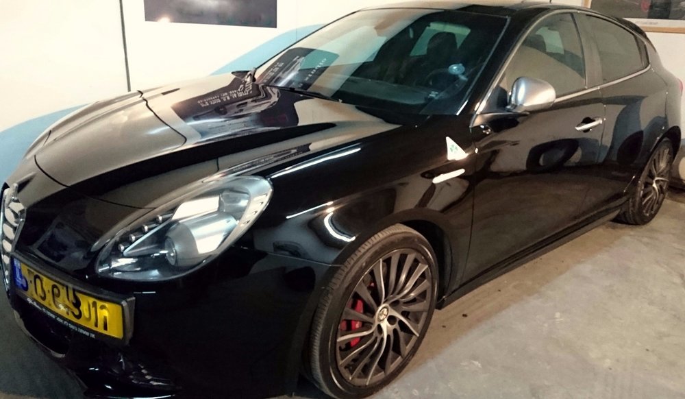

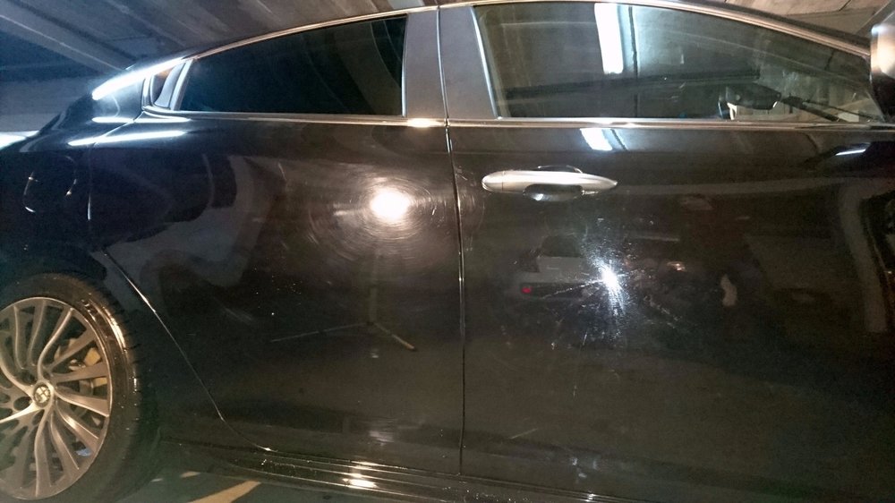

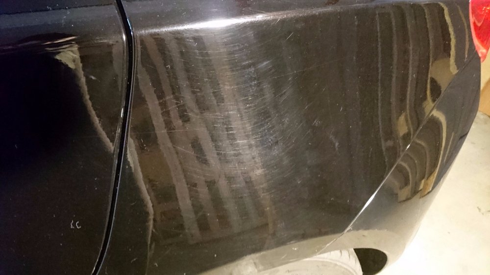

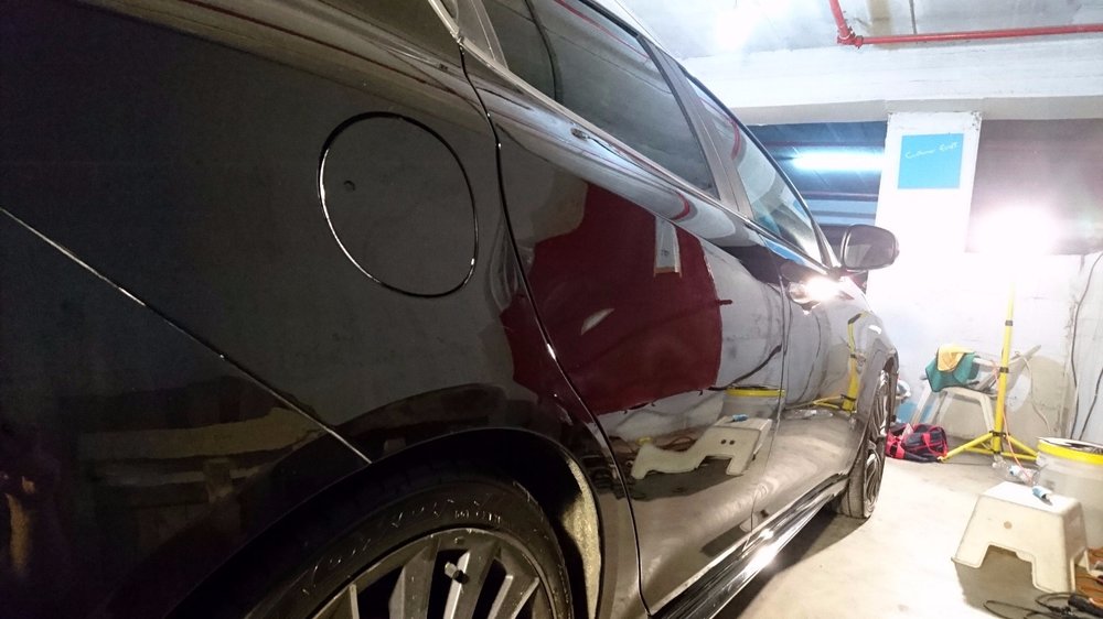

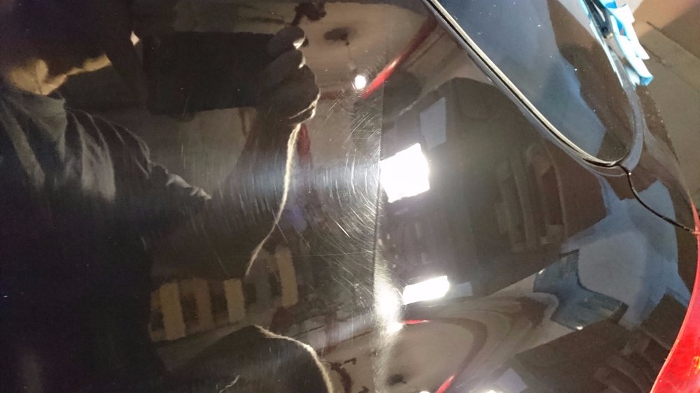

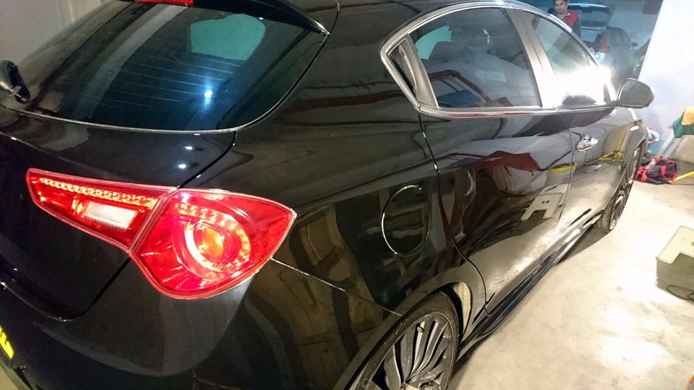

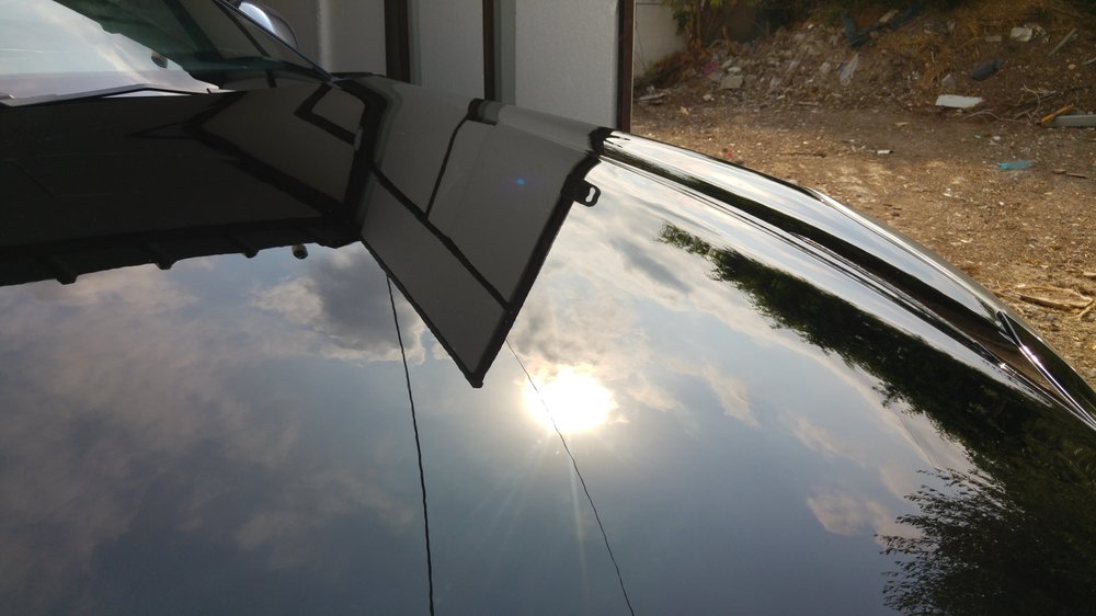

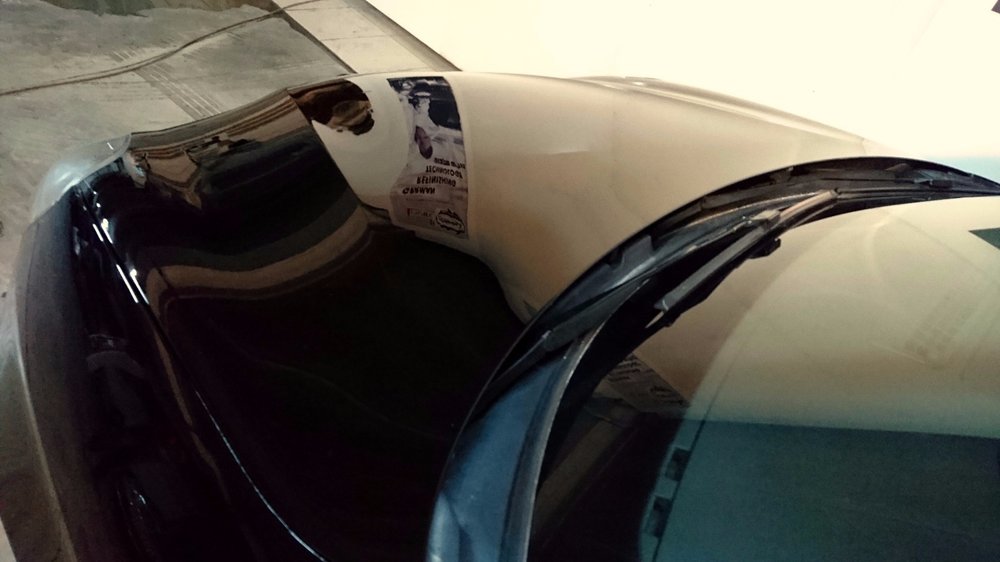

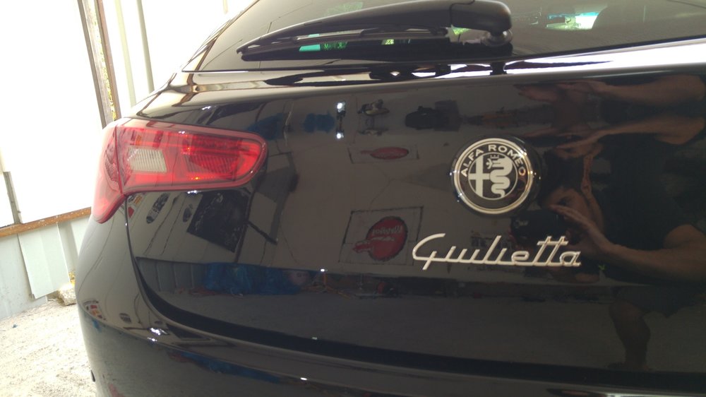

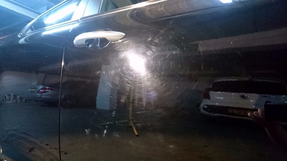

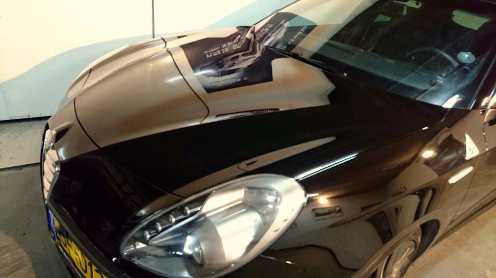

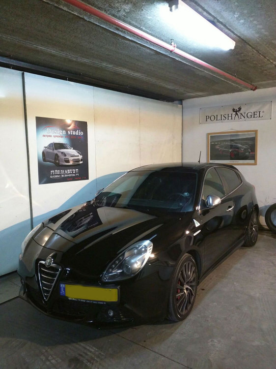

כמה מהלפני:
חצי/חצי:
וכמה מהאחרי:
20160111003031.jpg20160111003024.jpg20160111003016.jpg20160111003004.jpg20160111002958.jpg20160111002950.jpg
ואחת לקינוח שצילמתי בבוקר שאחרי:
*אגב, בתור מי שמכיר את הרכב הן דרך תמונות והן דרך עיניים - התמונות לא משקפות מספיק טוב את השינוי המאסיבי שהרכב עבר. אולי יעיד על כך חבר מהפורום שפגש אותי לפני הטיפול והגיע לראות את התוצאה בסיום.

למען הסר ספק: כשאני אומר שעין ביקורתית תגלה מס' סווירלים, אני מתכוון שבמעבר עם פנס בצימוד לפח ניתן להבחין במפגעים מסויימים.
שלא תתקבל כאן תמונה כאילו הרכב יצא 'לא מוגמר' או משהו. מבחינתי הרכב יצא במצב מצויין עבור כמות הזמן שהושקעה בו. גם אם היה לי תקציב נוסף לא בטוח שהייתי מושך את הטיפול לעוד יום, היות והמפגעים עליהם דיברתי מאוד מינוריים ולא בטוח ששווים את האקסטרה מאמץ.

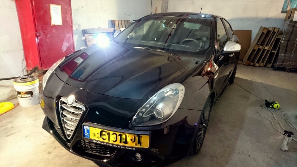

הג'ולייטה (ג'ולי בשבילכם :wink: ) המדהימה הזאת הגיעה בבקר שישי לטיפול .
בשל ריבוי המפגעים (לא ראיתי את הרכב לפני הטיפול), הצבע המאד קשה (כמו איזו BMW האיטלקים האלו צובעים) וה RIDS העמוקים בכל מקום האסטרטגיה (הדיי רגילה בטיפולים מסוג זה ) שונתה מפוליש דו\או תלת שלבי במקרים קיצוניים לאיפושהו בין 3-5 מעברים בכל פאנל קרי
1.שלייף סבון עם מכונה 1500
2.שלייף 3000
3.מעבר גס בסגנון "אולד סקול" עם פד פרווה
4. מעבר (לעיתים שני מעברים) עם scholl concepts S3 ופד FOAM קשיח של SCHOLL
5. מעבר סופי עם פד עדין ו S20 Black (קמפאונד שיודע לתת פיניש גבוה)
בחלק מחלקי הרכב עובי הפח נע סביב 75-80 מיקרון(שזה מעט מאד), כמובן שבחלקים האלו לא בוצעו השלבים האגרסיבים (שדי יכלו לעזור לי ) כי זה פשוט מסוכן והאגרסיה בוצעה רק בחלקים שמד עובי הצבע אישר לי.
היה שימוש בשתי מכונות (ה FLEX ועוד מכונת "מיני") ולא מעט פדים (אני אוהב אותם נקיים במיוחד :-D ) ולבסוף יושם ציפוי-לשאלה איזה ציפוי יושם: במקור תיכננתי להשתמש ב C1 רק שאיזה חכם (אני) החליט שהוא עובד קצת שונה ועובד עם טפטפת פתוחה (מי שמכיר את הציפוי-יש את כיסוי הטפטפת שניתן להסרה-אפשר לעבוד גם ככה...)....התוצאה-בעיטה קטנה בבקבוקון והלכו 20 ML של ציפוי יקר מפז...
אחרי שתפסתי את הראש (רק זה היה חסר לי ב 11 בלילה) וציפיתי בערך שליש אוטו עם ה C1 הגיע הזמן לשלוף את ציפוי הגיבוי (תמיד משתדל לגבות את עצמי כדי להימנע מצרות ). הגיבוי היה OPTI COAT וככה בלי להתכוון נפתח מבחן הציפויים הגדול 8) OPTI נגד GT .
לסיכום, יכולתי להרביץ בקלות עוד יום מלא על ה "באטמוביל" המדהימה הזאת אבל בסופו של דבר גם 28 שעות זה לא מעט...העבודה הסתיימה אי שם באזור 1:30 לפנות בוקר יום ראשון- הלכתי לישון מחובק עם "בן גיי".
