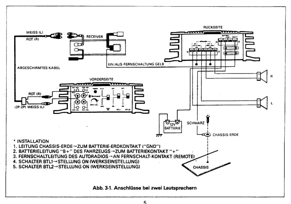

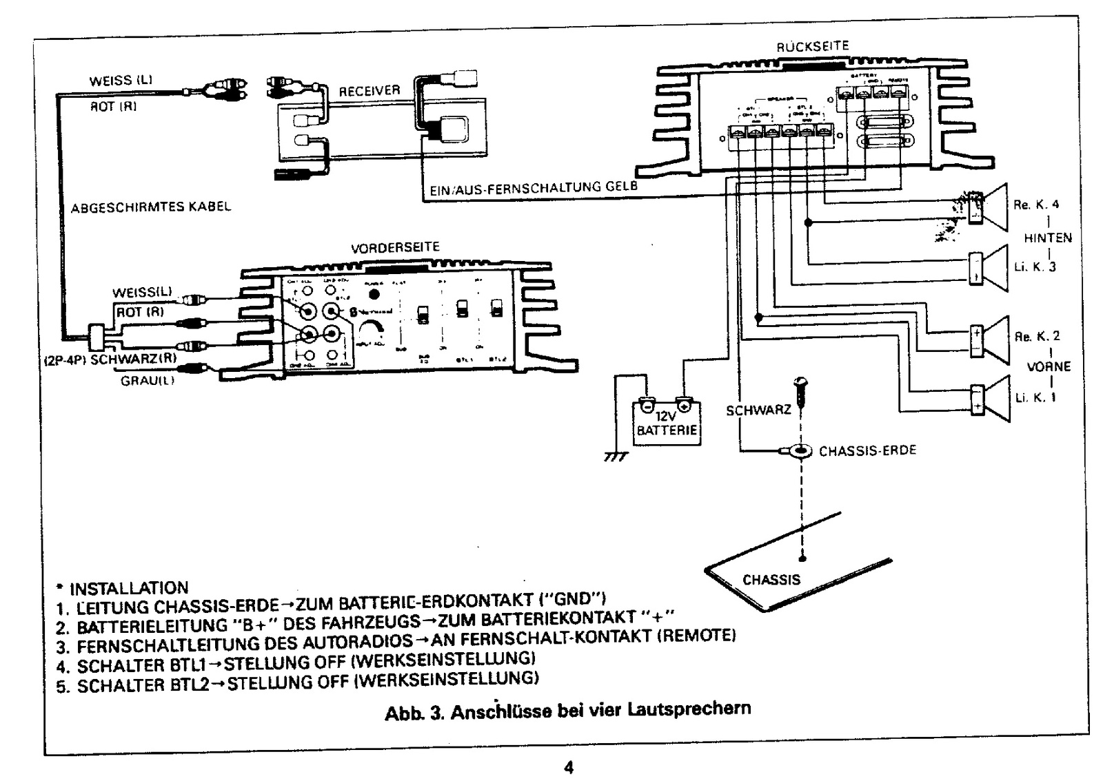

לפי תמונות ברשת, המגבר הוא 4 ערוצים (אבל 3WAY) וניתן לגישור.
אבל נראה כאילו יש פיצול של שני ערוצי כניסה וביציאות לרמקולים שלו המינוס משותף לכל שני ערוצים.
באופן כללי צורת החיבור שלו קצת מוזרה בעיני ועוד לא ירדתי לסוף דעתם.
הנה תשריטי החיבור עבור שתי הצורות:
עריכה אחרונה על ידי Tom_22

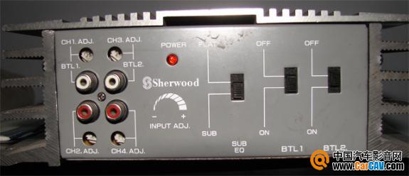

אם אני מבין נכון, בשביל לגשר לדוגמה את ערוצים 3+4, למעשה כל שנדרש הוא לחבר RCA בודד מיציאות הסאב בסוני לכניסה 3 במגבר (ימין עליון). בהתאם יש לשנות את המתג BTL2 (הימני) ל-ON.
ואז לחבר את החיווט של הסאב למה שמוגדר + - BTL2 (למעשה + של 3 ו-+ של 4).
לרמקולים הרגילים, חיבור RCA מהסוני לערוצים 1+2. לוודא ש-BTL1 על OFF.
לחבר את החיווט בהתאם צד ימין-צד שמאל, רק שהמינוס משותף לכולם.

לגבי חיבור ה-RCA. להבנתי, מה שקורה בעת הגישור וכאשר הסוויץ' של ה-BTL מופעל, זה שהיציאה הנגדית מקבלת למעשה אות הפוך (זה למעשה מהווה את הכפלת הכוח בגישור) מאות הכניסה, ולכן מספיק רק חיבור של כניסה אחת. אין לי מושג להגיד אם פנימית זה משנה אם מחברים גם לכניסה השניה RCA בתנאי כמובן שמדובר באות מונו זהה שיכנס גם לכניסה 3 וגם ל-4, אבל כאמור לפי השרטוט, מספיק רק אחד בכניסה 3.

- העברת את המתג BTL1 ל-ON ואת ה-SUB EQ ל-SUB (בהנחה והוא משפיע רק על זוג הערוצים המדובר)?
- הזזת את ה-GND כרגע של הסאב אחד ימינה (למעשה, הפלוס של ערוץ 2)?

תיארת בהתחלה מצב שבו למעשה 6 רמקולים נפרדים (טוויטרים מקוריים, רמקולים קדמיים כלשהם ורמקולים אחוריים) מחוברים במקביל למגבר (3 על ערוץ).
אם זה המצב ובהנחה שכל רמקול הוא בעל התנגדות של 4 אוהם, אתה מוריד את המגבר לעבודה מתחת ל-2 אוהם והוא לא בנוי לזה.
אז קודם כל, צריך להבין איך הם מחוברים באמת.
ושנית, כפי שהזכרתי, את הרמקולים האחוריים אפשר לחבר ישירות לר"ד ולא למגבר או לחילופין, אפשר לחבר את הטוויטרים המקוריים לר"ד במקום למגבר (ואולי בכלל זה המצב כרגע?!).

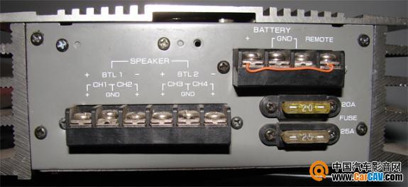

היציאה לסאב מחוברת לפלוס(שמאלי) ומינוס(האמצעי)
הפלוס השמאלי שייך לchannel 2.
