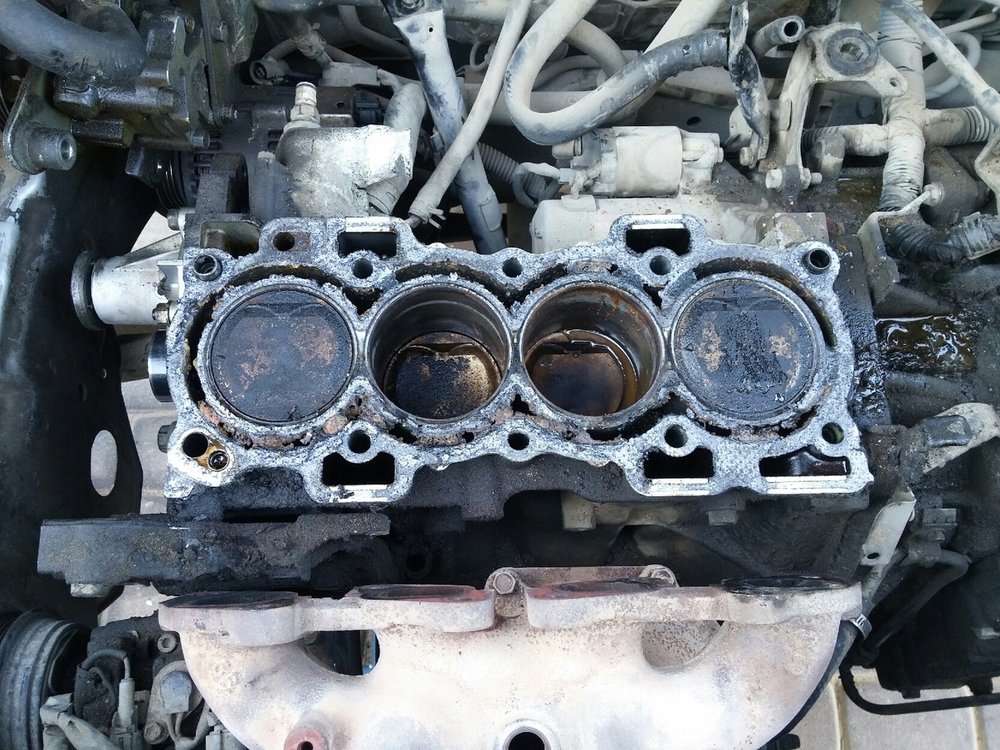

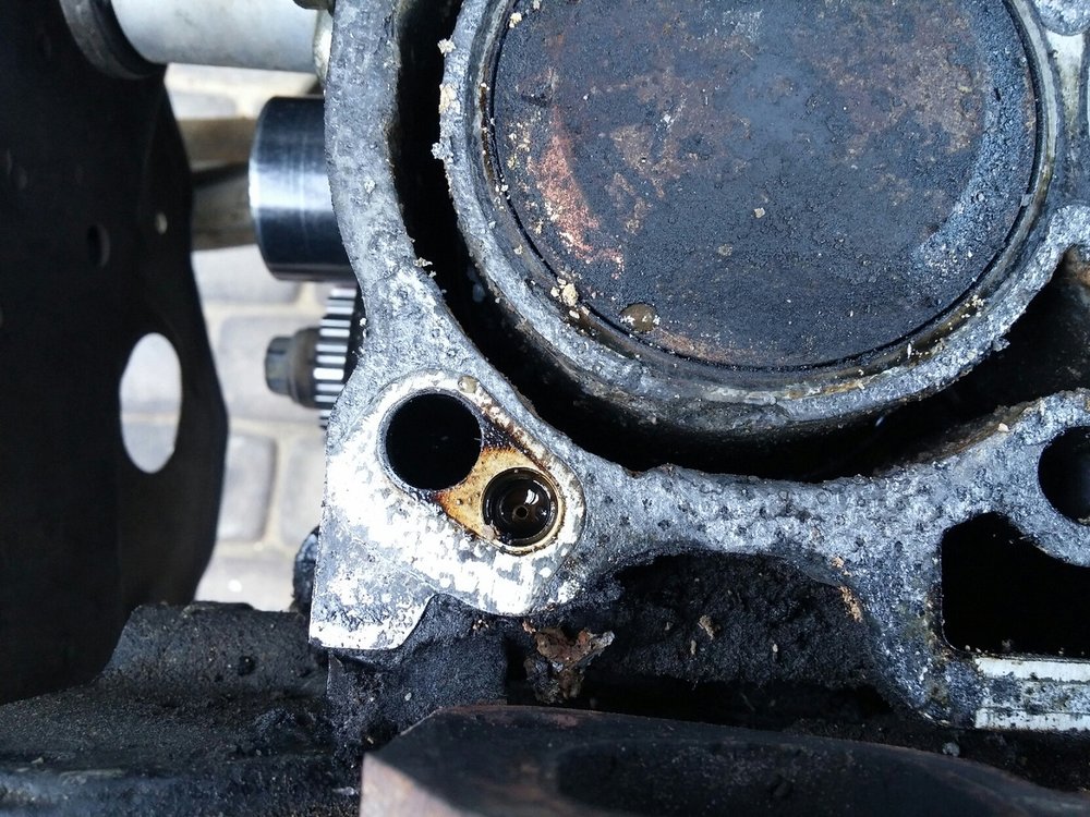

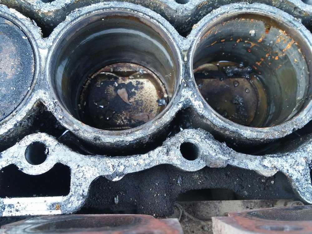

מאור, אם היית שואל לפני הפירוק, הייתי כותב לך שככה זה בכל המנועים של השרייד /אפלאוז, זו הסיבה שהמוסכים כבר לא מפרקים ראשים במנועים האלו.
