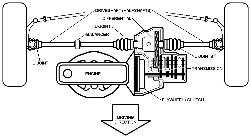

מה ההבדל בין ימין לשמאל שימין יותר יקר ?
במכוניות הנעה קידמית עם מנוע לרוחב (שזה רוב המכוניות הפרטיות, למעט סובארו, אאודי ועוד כמה דגמי עבר) גיר ודיפרנציאל נמצאים לצד המנוע, כלומר לא במרכז הרכב.
עקב כך, אחת הציריות יותר ארוכה מהשניה. ראה תרשים. זה תרשים כללי, המבנה הזה לא זהה בכל המכונות. יש כמה וריאציות כמו תושבת או מפרק נוסף בצירה הארוכה.
