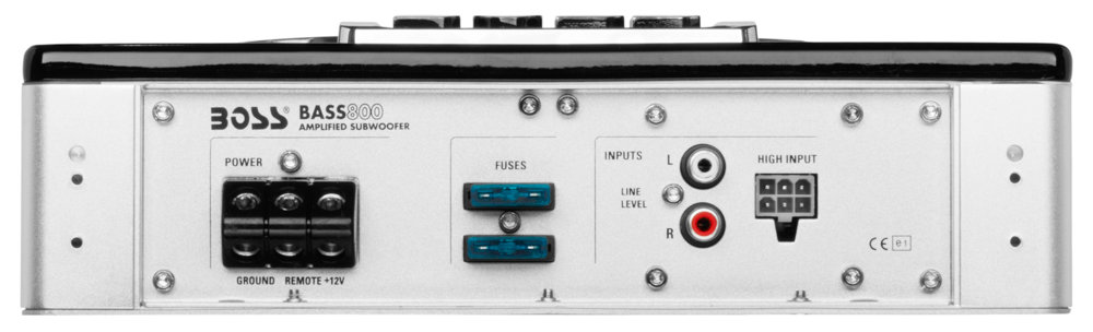

https://f-a.d-cd.net/a5f1ef8s-960.jpg
זה הסאבוופר. ככה הוא נראה. לא שטוח.
יש מצב שהוא חיקוי? כי אני לא מוצא עליו פרטים
Boss bass800 זה מה שרשום עליו.
בטוח שהוא ממוגבר?

כן, בטוח שהוא מוגבר.
זה גם מסביר את הצעת הטכנאי לחבר אותו ישירות לר"ד.
מלכתחילה מדובר במעין מותג מדבקה "אמריקאי", שאינו נחשב לאיכותי במיוחד (ונתונים שכל קשר בינם למציאות הוא מקרי בהחלט).
אבל קיבלת בחינם, אתה יכול לנסות לחבר אותו ולבדוק.
אפשר לראות בתמונה שצירפת שאופן החיבורים שלו דומה לדגם שכן יש עליו נתונים ברשת.
או בחיבור כבל RCA או בחיבור ישיר ליציאות רמקולים.
