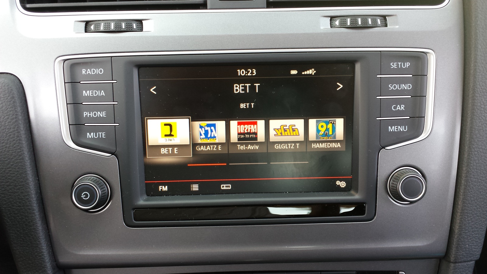

התמונה של המסך שיש בגולף? יש סרטון באינטרנט של כל הפונקציות שלו, אם תרצו לעיין הנה הקישור:
ב-2:30 הוא אומר שמדובר בפולו בסיסית, ויתכן ואין שם את כל האופציות.
תוכל בבקשה להעלות תמונה של המסך שיש בגולף שלכם, ולא משהו מהאינטרנט?

pasat04: אני אשמח, רק תצטרך להיות מעט יותר ספציפי. סתם תמונה של המסך כשהוא כבוי עם הכפתורים שמסביבו? אולי כשהוא דלוק על תפריט מסויים? בעז"ה מחר בערב אני אצלם כמה תמונות ואעלה לכאן להתרשמותכם.

אם תרצו שאצלם תמונות ספציפיות מהגולף אני מוכן.
אודה לך אם תוכל לצלם את הפאנל/המסך הראשי, וכן בתמונה נוספת את מיקום כרטיסי ה-sd.
