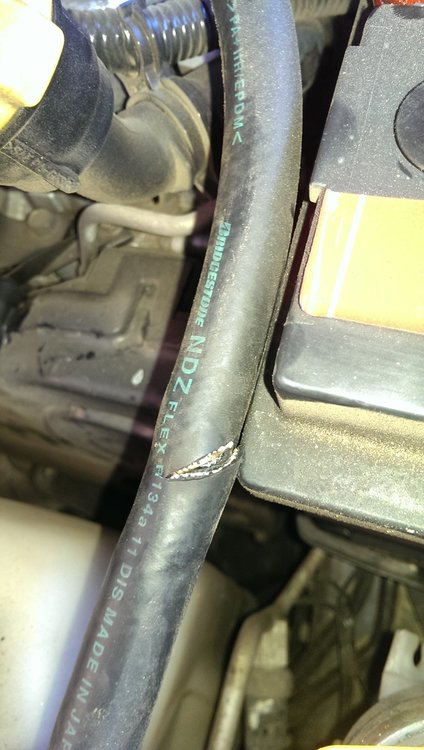

היה לי פיצוץ בצינור של המזגן ברכב (מצ"ב תמונה של החור).
המוסכניק (מורשה) אמר שצריך לקחת את הצינור הזה לשיפוץ (החלפה תהיה יקרה הרבה יותר), תהליך שנעשה מחוץ למוסך, וכן להחליף עוד אטמים, להוסיף גז שברח, לאטום וכו'. בסה"כ עם עבודה ומע"מ המחיר שהוצע לי היה מעל 1000 ש"ח. המחיר נשמע לי בלתי סביר בעליל, ולאחר פנייה קצרה למנהל, הוא מיד הוריד את המחיר הכולל ל-600 ש"ח כולל מע"מ. אציין שאני עושה טיפולים נוספים באותה עת במוסך.
לעין בלתי מזוינת זה נראה כאילו צריך רק להחליף חתיכת גומי של 30 ס"מ ולמלא גז.
רציתי לבקש את דעתכם על המחיר הראשון, השני ועל עצם התגלגלות הדברים. כל האינטרקציה נתנה לי הרגשה שאני די נדפק כאן.

אני לא רואה את כל הצינור , אבל שיפוץ צינור מזגן עולה בערך 150 ש"ח תוסיף עבודה ומילוי וגז
כך ש 600 ש"ח זה מחיר סביר
איך משפצים את הצינור ?
איזה כייף לי :)
המחיר לא חריג מידי אם הוא כולל פ"ה והלבשת פיטינגים חדשים וביצוע ואקום גז.
אם תעשה סקר שוק אולי תמצא יותר בזול אבל לא בהרבה לערכתי
אני לא יודע מה איתכם,החתך של הצינור נראה לי נקי מידי, לא נראה כמו צינור שכשל...
לי זה נראה כמו סכין יפנית או קאטר,אבל זה רק אני..

מבטיח לך שאני שפוי לגמרי,אם אתה לוחץ אעשה הסתכלות פסיכיאטרית.
ועכשיו ברצינית,אם התמונה שהעלת היא של הצינור שלך שקול את מה שאמרתי בחיוב.
לגבי תיקון,תעשה בירור מול טכנו צינור.
