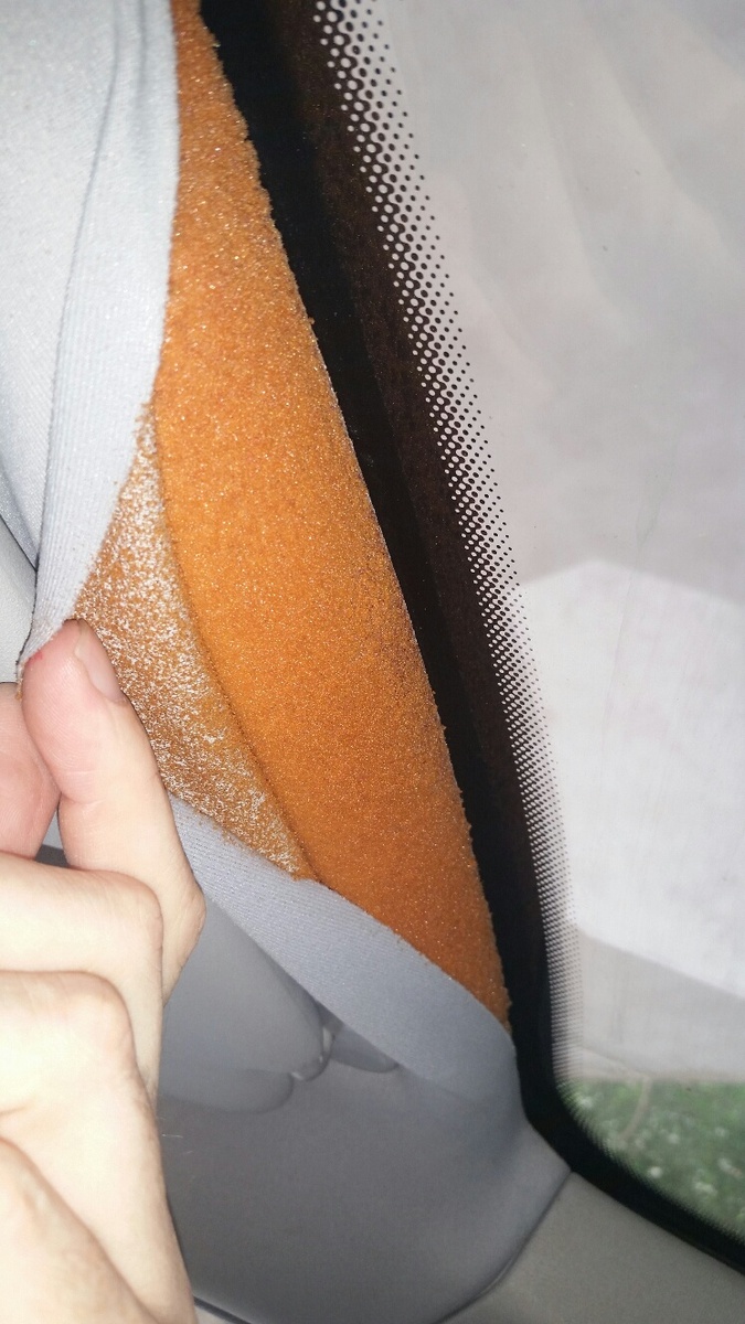

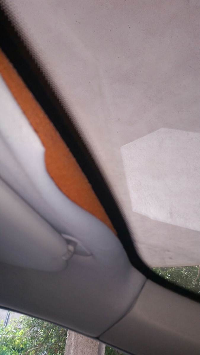

מצ"ב תמונות של הבד החיצוני שהתחיל להיפרד מריפוד התקרה, ממש בחיבור הפנימי של חלון החזית, מאחורי סוכך השמש המתקפל.
השאלה שלי היא עם איזה דבק להדביק אותו חזרה? כזה שיתפוס את הספוג, שגם הוא כבר לא בימיו הצעירים ואני יכול לפורר אותו באצבעות, וגם שלא יתקוף אותו או משהו אחר.
תודה.
היה לי אותו הדבר ב 307 שלי.
זה רק יחמיר עם הזמן,אתה חייב ללכת לרפד מקצועי ולהדביק ריפוד חדש,עניין של 700 שקל וזה יראה כמו חדש.
השיטה הקמצנית זה דבק מדולל במים לטבול ספוג ולעבור על כל החלקים שנפרדים מבחוץ כדי שידבק טוב
גילוי נאות - לא יישמתי את השיטה אך בכפרים של בני דודנו ככה מטפלים בבעיה
לא להשתמש בדבק נוזלי מדי כי ישארו סימנים זה "ירטיב" את הריפוד ולא יראה יפה מהצד שזה צריך להראות יפה.
קרה לי פעם בבמוו 528 שנת 2000 במקרה די רציני
מה שעשיתי זה לקחתי בשיפוד עץ קצת דבק מגע, ממש ממש ממש מעט יש לציין
והתחלתי למרוח בשכבה אחידה - נדבק יופי
בעיה מוכרת ב 307 שגם אני סובל ממנה. כנראה הם מדביקים את הריפוד של הגג עם שאריות של מרק צפרדעים ולא עם דבק...
אני ברוב ברוטליות הדקתי עם אקדח סיכות...עד שאתארגן להגיע לרפד.
