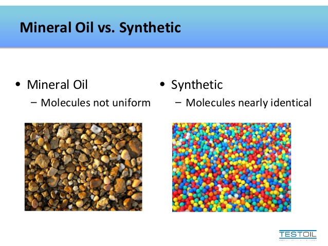

ממליץ בחום לשם שמן לא סננטי מלא כי ברכבים ישנים הסננטטי עלול לתקוף את הגומי של מחזירי השמן
ה sn הוא סינטטי מלא ולכן רצוי לא להשתמש בו.
היי דני,
אתה בטוח?
כי בתקנים גבוהים SM,SN, יש תוספים שמפנקים אטמים, זה לפי האתר של BOB IS THE OIL GUY.
ואני כבר ראיתי שמן כמו טוטאל 5-40 שהוא חצי סינטטי והוא עומד בתקן SN.
ואם יש בעיות אכילה של שמן או אטמים\מחזירי שמן פגומים באמת עדיף חצי סינטטי.

לך על שמנים מינראלים או חצי סינטטי ובשום אופן לא סיננטי מלא ורצוי כמו שאמרו קודם להצנד לתקנים ישנים יותר כשמדובר ברכב עתיק שכזה.

במכוניות ישנות, ועל אחת כמה וכמה מכוניות שנות ה 70' ומטה, משתמשים בשמן מינראלי 20\50 בלבד.
לא סינתטי מלא ולא חצי סינתטי.
איכות השמנים המינראליים היום גבוה לעין שיעור מזה של השמנים של לפני 50 שנה.
