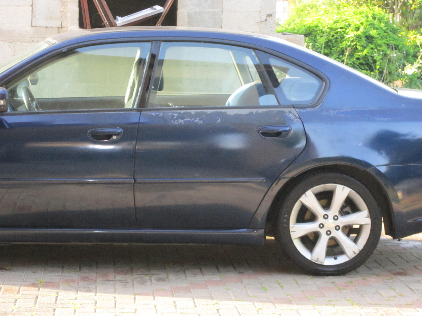

אכן אני יעלה כמה תמונות אחרי שטיפה של הרכב באור יום גדי שתוכלו לייעץ לי באופן מדויק יותר.
וכן המקומות שצריך לצבוע זה בגלל לכה מתקלפת. אני חשבתי לעשות פוליש ולהקפיד מאוד על אוטם וככה להגן על הלכה הדקה.
אם באמת א"א לעשות פוליש איך אפשר לשפר את המצב?

הרכב שלי סובארו B4 2007 כחול כהה (המצב של הצבע מפתיע וגרוע מאוד!!! יחסית לשנתון לא ברור לי למה)
הפוליש מתאים? יש קומפאונד של מנזנרה עדין יותר. או פוליש אחר ממולץ יותר?

אם באמת מצב הלכה גרוע בשאר הרכב, נשאר רק לצבוע. לעשות פוליש ולתחזק עם אוטם - איך שאני רואה את זה, זאת גישה לא נכונה כי הגנת ה-UV שמספקים אוטמים ווקסים היא לא משמעותית - ההגנה המשמעותית היא בלכה.
אבל, לא בטוח שזה המצב ואני ממליץ להתייעץ עם דיטיילר מקצועי עם מד צבע שינסה לתת הערכה מה המצב של הלכה (נכון שמד צבע הוא לא אומדן מדוייק, אבל הוא יוכל לתת הערכה שתכוון אותך לטיפול הנכון יותר).
סובארו עם צבע כהה - ככל הנראה צבע רך (אבל לא בהכרח). גם כאן ממליץ להתייעץ עם מי שיש לו ניסיון עם הדגם הזה. אם הוא אכן צבע רך, לא הייתי משתמש ב-FG400. במה כן? תלוי במצב הצבע. שוב, תמונות יעזרו כאן יותר. ייתכן ש-ultimate compound שהומלץ מקודם יעשה את העבודה, אולי גם ה-Super Intensive polish של מנזרנה - באמת שיש ים של מוצרים מצויינים.
כי זה צבע בעייתי לארץ (שמש תוקפנית) ורוב הסיכויים בלי שראיתי את הרכב
שהלכה הלכה. שתעלה תמונה? יהיה אפשר לדעת אם בכלל כדאי לעשות פוליש.

העניין הוא שבמצב של הרכב שלו ייתכן שהלכה כמעט גמורה ואז שימוש במוצר אגרסיבי כמו FG400 יכול אפילו להוריד צבע אם הוא יחדור את הלכה לחלוטין (שוב, אם המצב שלה גרוע כמו שזה נשמע), או להחליש את הלכה למצב כזה שלא רחוק היום שיהיו לו פיצוצים וקילופים גם במקומות אחרים.

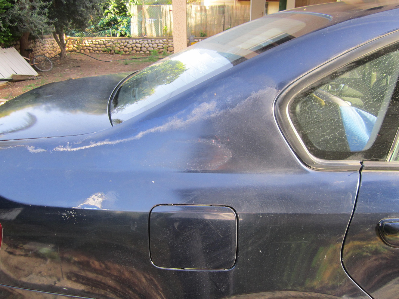

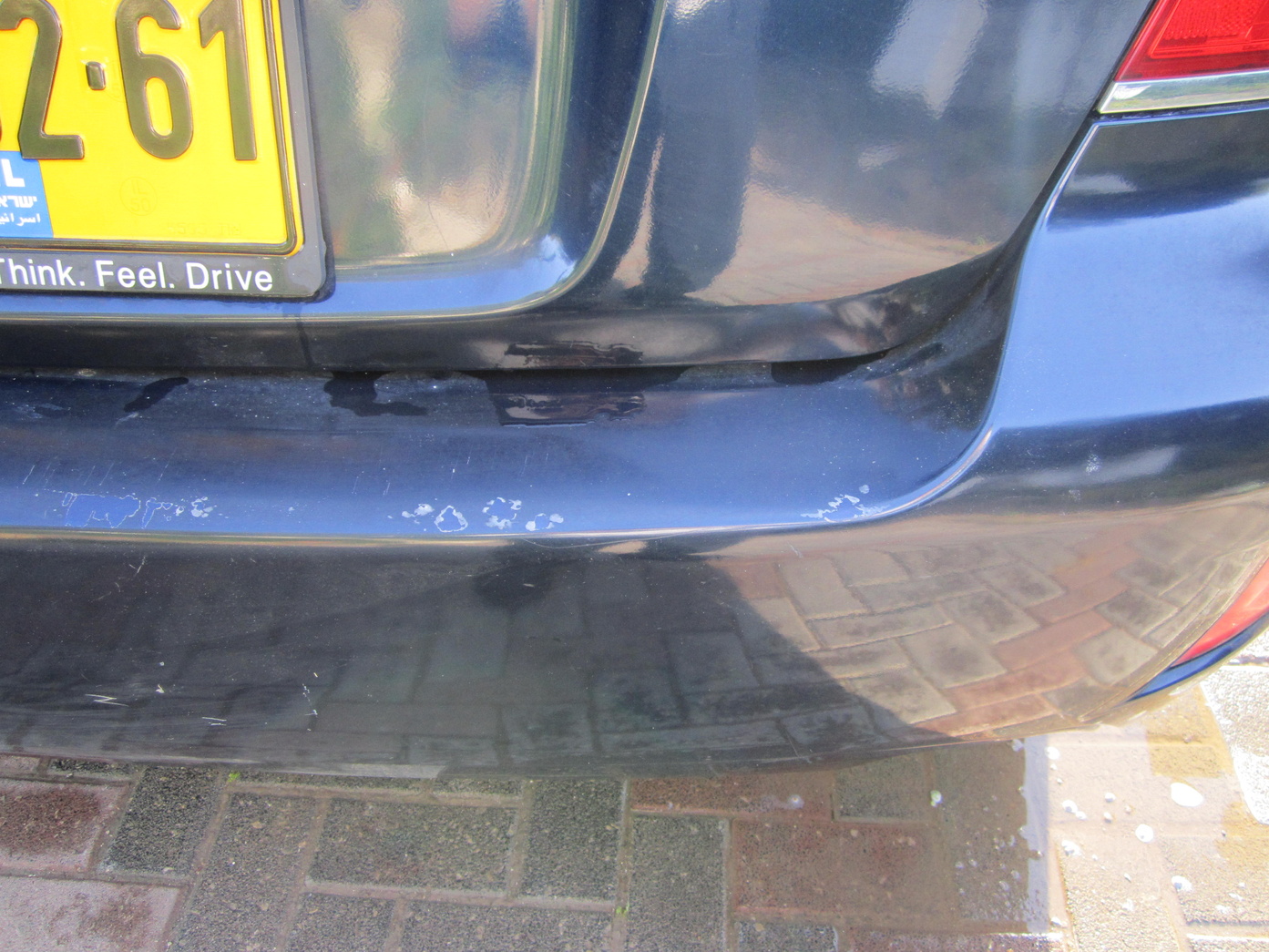

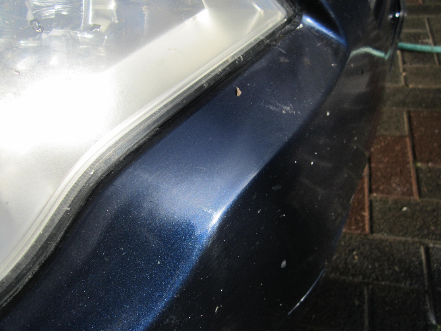

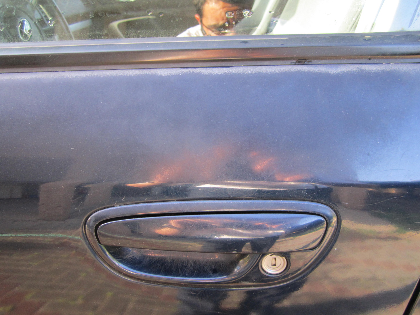

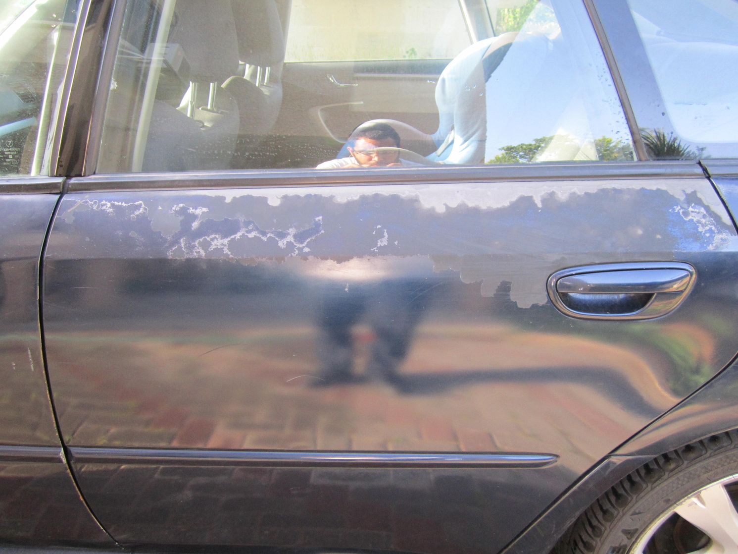

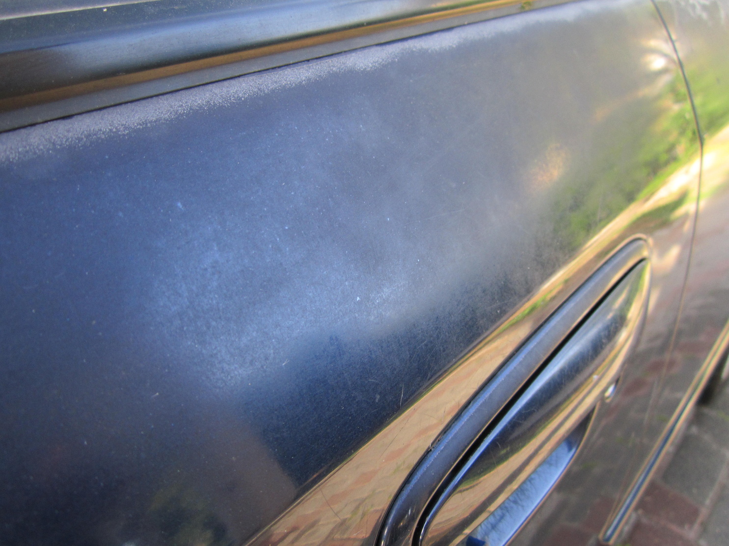

אני יעלה תמונות מחר. מקוה שאי אתפוס את כל הזויות והפגמים בצורה טובה.
וידוי קטן- אני חושב שטעיתי שלא שאלתי אחרי שהעלתי תמונות.
