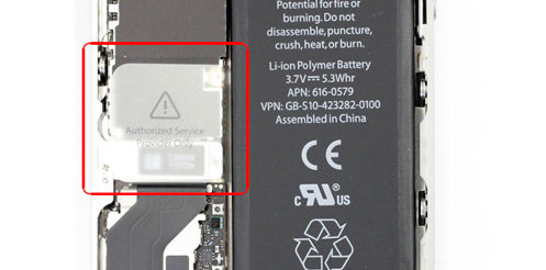

סוללה מקורית של אייפון ניראת ככה- http://www.irepairbyccs.ca/product/iphone-4s-battery-replacement/ . יש גם סוללות תחליפיות שניראות ככה, אבל הרוב שראיתי, לא.
הסוללה המקורית של האייפון דבוקה די חזק למיקום שלה, מין הסתם שסוללה חליפית לא תהיה דבוקה כול כך חזק.
יש מעין פלסטיק שנועד "לעזור" לך לשלוף את הסוללה בעת הצורך. ב-3 סוללות תחליפיות שראיתי, לא היה את הפלסטיק הזה

מה שDAVE כתב נכון חלקית, סוללה מקורית אכן נראת כמו בתמונה, אבל גם סוללה מזוייפת נראת ככה.
עדיף לקנות תחליף שנראה שונה , מהנסיון שלי חברות שלא מזייפות מוצרים בפועל מייצרים סוללות נורמליות, אלא שמזייפים האיכות שלהם ירודה.
סוללה מקורית אי אפשר לקנות, הם כולם זיופים באינטרנט, אפל לא חנות חלפים אלא רק טלפונים ולא מוכרת חלקי חילוף.
לגבי הלשונית זה חלק בלטי נפרד מהמדבקה שמחזיקה את הסוללה במקום, אין לה קשר לסוללה והיא נמכרת בנפרד ראה כאן http://ru.aliexpress.com/item/M112-Battery-Adhesive-Tape-Sticker-Glue-Pull-Tab-Replacement-For-iPhone-5-5G/1956300561.html?recommendVersion=1
הלשונית נוטה להיקרא ברוב המכשירים, כול אחד שהחליף מסך לאייפון יותר מ10 פעם יודע שאם הוא רוצה לשמור על מראה מקורי יש להשתמש בכלי לפתיחת קליפסים במקום למשוך בלשונית ולקרוא אותה.
הדבק גם לא מראה על סוללה מקורית שכן זה בכלל מדבקה על מסגרת המתכת ולא על הסוללה, סוללות מגיעות ללא דבק, כמובן שאחרי החלפה הדבק חלש יותר.
בדרך כלל בהוצאה של סוללה ממכשיר חדש יחסית הדבק כול כך חזק שהסוללה תתעקם לפני שתצא מהמקום.

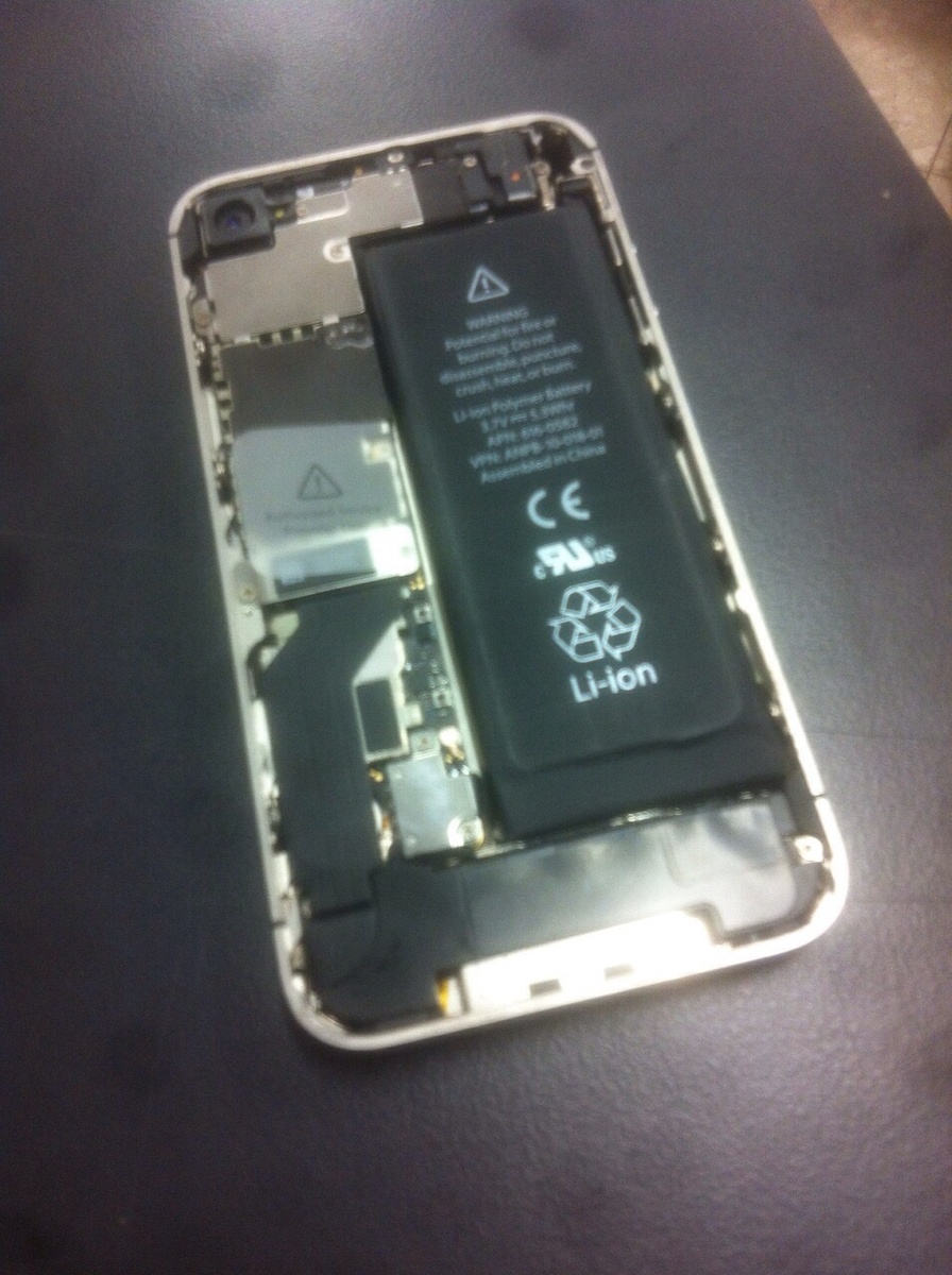

החלפה כמו שצריך תראה כך
