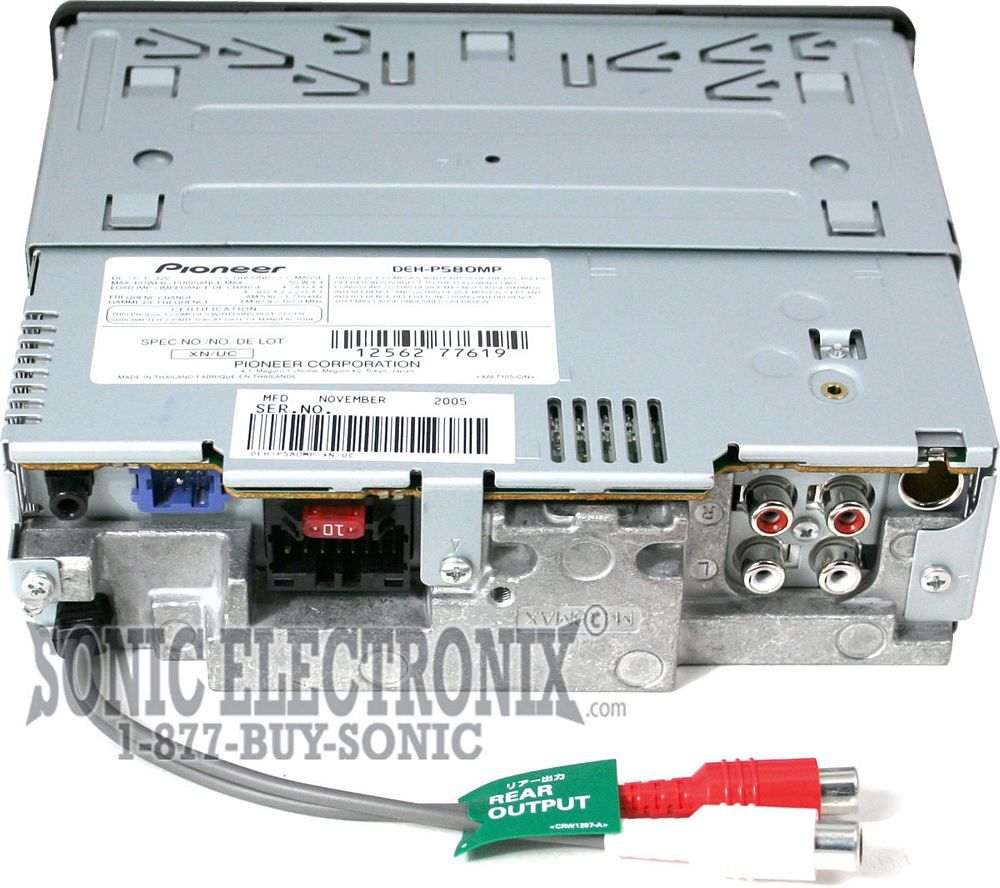

מאחורי הרדיו דיסק יש כניסה של 3.5MM, הכנסתי לשם כבל 3.5 מ"מ וחיברתי את הצד השני שלו לאייפון.
לא מנגן.
ואין אפשרות להגיע לAUX במכשיר, יש רק CD או TUNER לרדיו.
http://www.pioneerelectronics.com/StaticFiles/PUSA/Images/DEH-3200UB_back_large.jpg
מה עשיתי לא בסדר?

לא טרחת לחפש חוברת הפעלה ברשת.
התמונה הראשונה שצירפת איננה של מכשירך. כי אם זו:
המחבר הכחול הינו חיבור IP-BUS שאליו ניתן לחבר צ'ינג'ר או כניסת RCA.
ע"פ חוברת ההפעלה מדובר ב: CD-RB10 או CD-RB20.
ראיתי ברשת שיש גם קבל ישיר לכניסת אוזניות, אך איני יודע להגיד אם הוא פועל כראוי.
עמוד 43: http://www.pioneerelectronics.com/pio/pe/images/portal/cit_11221/281143358DEHP580MPOperationManual.pdf
חוברת התקנה: http://www.pioneerelectronics.com/pio/pe/images/portal/cit_11221/281255863DEHP580MPInstallationManual.pdf
החור השחור הוא אכן עבור כניסת מתאם שליטה מההגה.
