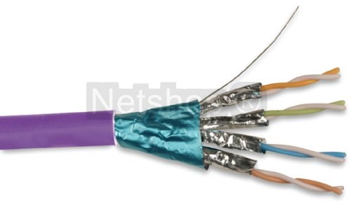

היום נתקלתי בעבודה בכבל רשת מסוג CAT7A, למי שלא בא מהתחום מדובר בכבל בעל 4 זוגות כאשר כל זוג מופרד, מסוכך וטוויסטד.
וכחובב DIY לא יכלתי שלא לחשוב שעם קצת בידוד מתכווץ וקצת מחברים של RCA, אפשר להשתמש בו כ4CH RCA לרכב מותאם אישית.
רציתי לשאול אם למישהו יש התנסות כל שהיא עם ניסיון כזה?
אם ההשקעה של 12 ראשים של RCA שווה את זה.?
"התמונה להמחשה בלבד - המציג הינו סגול"
רצוי להוסיף לחגיגה קצת שרוול ארוג - ראה ערך TECHFLEX
סה"כ גם גמישות הכבל והתנגדות הכבל הם גורמים משפיעים.
