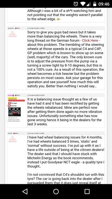

גם לי יש את הרעידות האלו ב-C4 של אשתי. הרכב עם צמיגים חדשים+איזון+כיוון קדמי ואחורי.
באותו הפורום שהבאת, היה דיון על הרעידות והגיעו למסקנה שאלו דיסק הבלימה הקדמיים.
בזמן ההתקנה יש לתת דגש על מרכוז הדיסק על הנבה וחיזוק לפי מומנט.
בנוסף, שימוש בחלקים מקוריים. כנראה שיש משהו בקירור המובנה של החלק המקורי שעובד טוב יותר מהחליפי.
אלו המסקנות מחו"ל.
לכשיגיע זמן החלפת הדיסקים הקדמיים, אבדוק יותר לעומק את הנושא ואעדכן.

אני נוטה לסמוך על האבחון של הציריות כי גם הוסבר לי הנושא, בוצעה נסיעה ארוכה כדי לנסות לאבחן את הבעיה בצורה כמה שיותר מדוייקת, גם ידעו להסביר לי מדוע מרגיש שזה דווקא הציריות. אצלי כל הרכב נכנס לויברציות ולא רק ההגה מה שמשנה מעט את הדברים.
קראתי מלא שרשורים מחו''ל ובכולם היו השערות כאלה ואחרות לפתרון ופתרונות שונים ממקרה למקרה, אין משהו ודאי שנכתב שם.

כנראה שבסוף זה לא הציריות, אעדכן כבר כש ואם הבעיה תיפתר.
בכל מקרה ראיתי שהבעיה נפוצה בחו''ל, לא יודע אם מדובר שם באותם רעידות אבל נראה שזה דיי נפוץ, אחד הפתרונות שהובא שם דווקא משחק קליל עם הלחץ של המשאבת הגה ונמסר שזה מקשה מעט את ההגה אבל פותר את הבעיה.
בנתיים גם נלקחו 4 גלגלים מסי4 אחרת שאין לה רעידות על מנת לדעת בוודאות שזה לא מהאיזון גלגלים.
