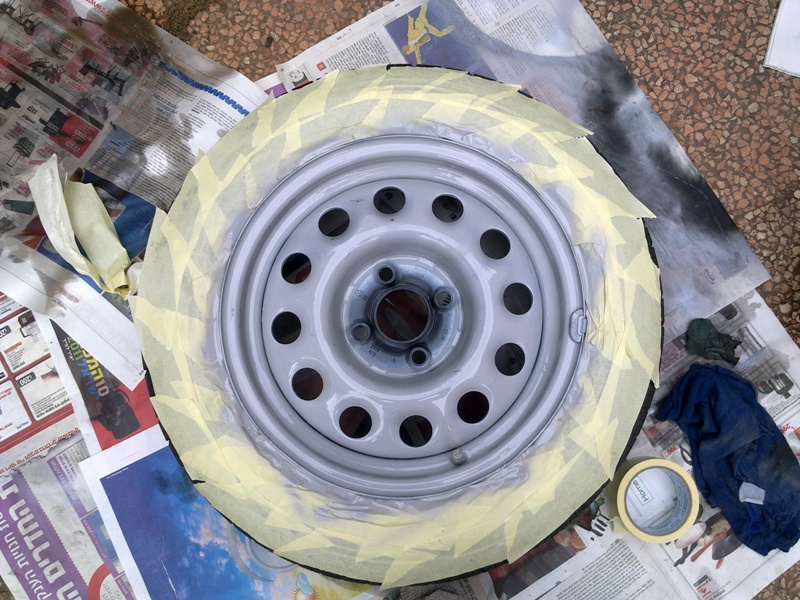

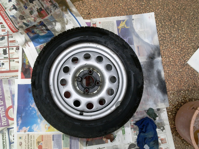

בחצר של בית. יש שרשור אבל כל התמונות נמחקו ממנו. צירפתי לכאן את השלבים בתמונות:
[ATTACH=CONFIG]401498[/ATTACH][ATTACH=CONFIG]401499[/ATTACH][ATTACH=CONFIG]401501[/ATTACH][ATTACH=CONFIG]401502[/ATTACH][ATTACH=CONFIG]401503[/ATTACH]
יפה מאוד! שני צבעים שהולכים ממש טוב ביחד.
תן בהזדמנות תמונה עדכנית של הגאנטים במצבם הנוכחי :wink:

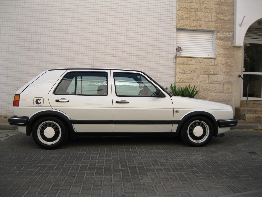

הג'אנטים האלה היו על הרכב שנה בערך ואחרי זה עברו לאחסנה כי עברתי לחישוקי סגסוגת. לפני חודש החלטתי שנמאס לי מהסגסוגת כי זה חיקוי טורקי ורציתי צבע חדש אז מסרתי את הג'אנטים האלה לצביעה באבקה וכיום הם שוב על הרכב בצבע אפור מטאלי.
ככה זה נראה חצי שנה בערך אחרי הצביעה העצמית. המגרעות השחורות בגלגל הקדמי זה לא קילופים בצבע, זה בגלל שהתעצלתי להסיר את המשקולות כשצבעתי וכשהחלפתי צמיגים שמו משקולות במקומות אחרים.
[ATTACH=CONFIG]401507[/ATTACH]
אהבתי את העבודה.
בעיקרון חוץ מהצבע מאחורי המשקולת שנשאר לא צבוע, אין בעיה לצבוע כשהמשקולות האלה על הגאנט (כולל הצביעה שלהן)?

אין בעיה לצבוע את המשקולות, אבל כשתחליף צמיגים יורידו לך את המשקולות וזה מציק בעין.
