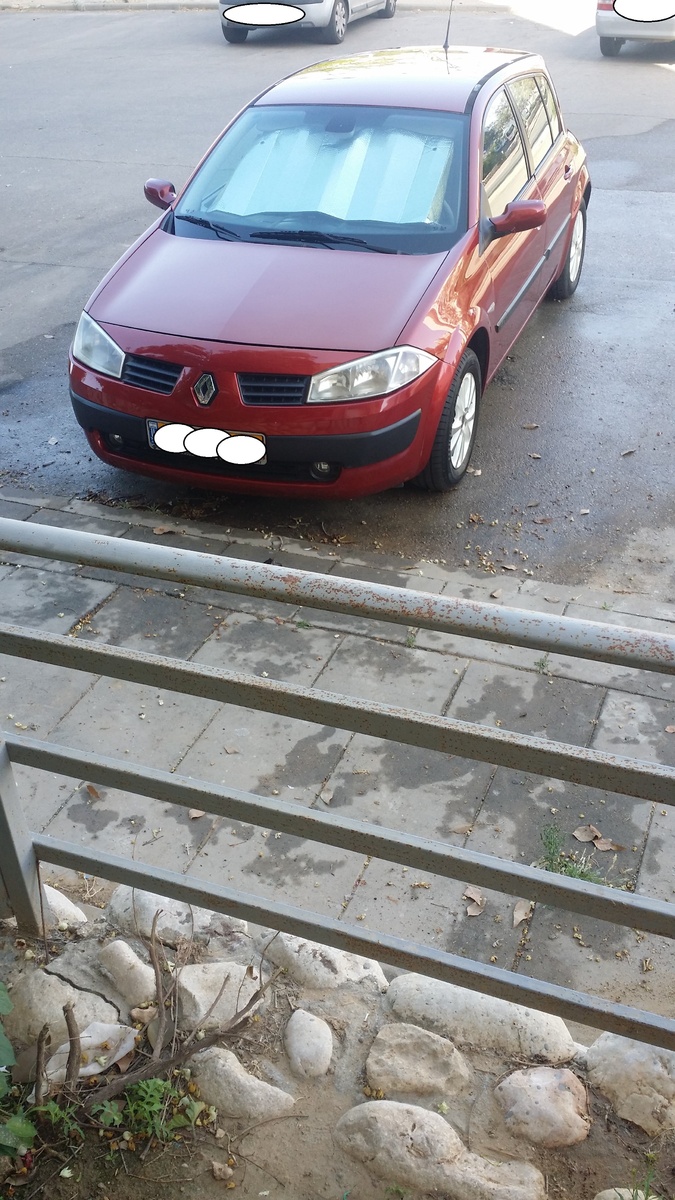

היום בבוקר שטפתי את הרכב.
על הרכב יש בלאק לייט + מנזרנה פאור לוק.
כול הלכלוך (הרכב שבועיים לא נשטף) ירד בקלות עוד בשלב המקדים- פרה ווש.
