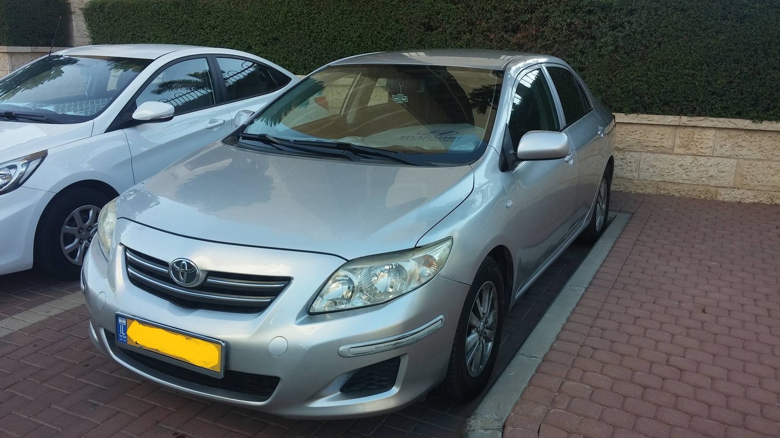

בצעתי שטיפה מהירה עם שמפו חדש עבורי Sonax Xtreme ללא ניגוב.
רכב אחד ניגבתי (אומנם פחות מהרגיל) רכב שני לא עבר ניגוב (חוץ מהחלונות) כדי לדעת
מה השמפו משאיר אחריו? אם בכלל. נכון שניגוב "תורם" במידת מה לסווירלים שלא יודעים את הטכניקה
צד שני רכב ללא באפינג לא יראה לעולם כמו רכב שלא עבר ניגוב. מעבר להוצאת לכלוכים/כתמים קטנים שלא יורדים בשטיפה רגילה - אלא רק לאחר ניגוב.
רציתי ליישם על אחד הרכבים SONAX Xtreme PROTECT+SHINE גם מוצר חדש עבורי
אבל החלטתי לבצע את זה לאחר פלסטלינה ולא סתם ככה. (ביום אחר)
עריכה אחרונה על ידי yogev20
רק אחרי שהרכב יתייבש לגמרי אוכל לענות על השאלה הזו.
עריכה, עכשיו בדקתי את הרכב. נשארו סימני מים כפי ששערתי על כל הרכב -אין פתרון קסם
ולא קיצורי דרך. יש פעולות שלא ניתן לפסוח עליהם ואחד מהם זה ניגוב הרכב להוצאת שאריות מים.
אבל אנסה שוב על רכב אחר שמצב הצבע שלו טוב יותר ואדווח.
