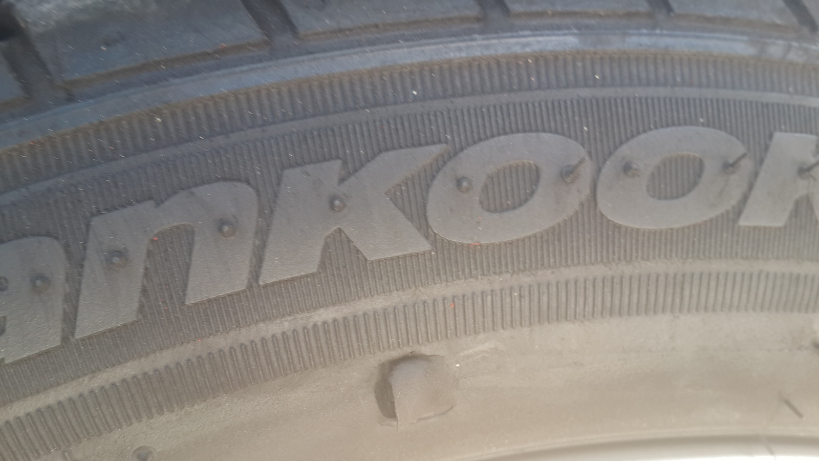

היום כשמילאתי אוויר בצמיגים שמתי לב שבצמיג הקדמי יש קרע קטן בדופן. מדובר על צמיג בן חצי שנה , האם יש דרך לתקן את המצב או שחייב להחליף צמיג ? מדובר על הנקוק ventus s1 evo סה"כ כלל הצמיגים ברכב עברו פחות מ - 6 אלף ק''מ.
תזיז את הקרע בעדינות הצידה ותסתכל פנימה.
אם רואים את חוטי המתכת של מבנה הצמיג או לחילופין מרגישים אותם כשממששים את פנים הקרע - חובה להחליף את הצמיג.
אם לא, וכל מה שרואים ומרגישים הוא גומי בלבד - ניתן להמשיך לנסוע על הצמיג ללא חשש.
פגיעה בדופן בדרך כלל מחייבת החלפה של הצמיג. יש לך שם קרע עמוק. גם אם עדין לא יוצא אוויר, האזור הזה מועד פי כמה עכשיו לפגיעה. עדיף להחליף בזמן שנוח לך ולא לחכות שזה יקרה דווקא בזמן הכי לא מתאים שיתפוצץ הצמיג וזה תמיד מה שקורה עם חוקי מרפי
אני לא בטוח שחובה להחליף, לפי התמונה ובהתאם לעצה בהודעה #4, אבל בשל הק"מ הנמוך שעברת עם בן זוג הצמיג (6000 ק"מ) תוכל להחליף צמיג אחד בלבד בעלות לא גבוהה (ובלבד שתמצא צמיג מדגם זהה).
בהזדמנות ההחלפה תוכל לבצע סבב צמיגים ולהחליף את כיוון הגלגול של הצמיג שממול, אם זה תואם להמלצת הסבב.
אם לא רואים את חוטי המתכת בתוך הצמיג, זה חתך שטחי בלבד ואין שום בעיה להמשיך לנסוע איתו.
גם לי קרה מקרה דומה לשלך, מאז הרכב נסע עוד 30K ק"מ על הצמיג, ואפילו עבר טסט בלי בעיה (והבוחן שם לב לקרע ובדק אותו).
שים לב עם הזמן אם האזור לא מתנפח ונהיית שם "בועה", כל עוד הצמיג נראה תקין תיסע בראש שקט.
