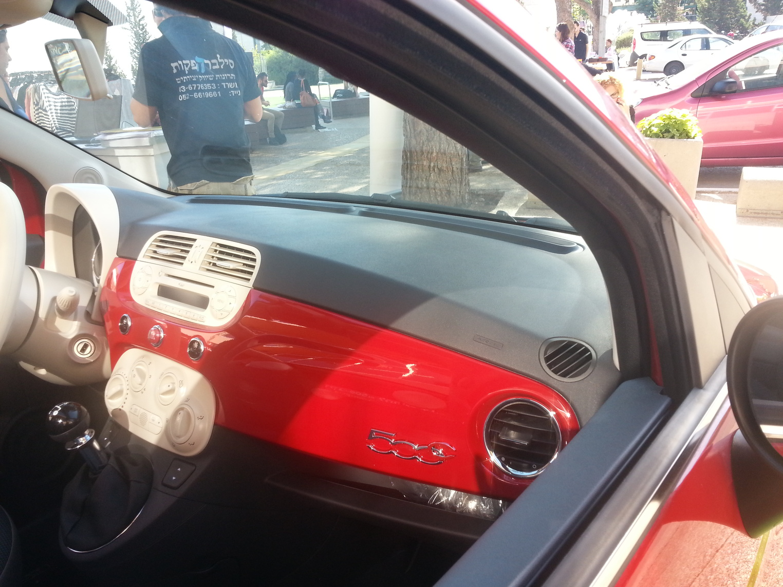

גם go ride חשב בתחילת השרשור שהסדק אמור להיות שם במקור, היום אשתו נוסעת עם דשבורד חדש שהוחלף במסגרת האחריות.
במקור הדשבורד מגיע חלק ללא כל בליטה או רמז למיקום של התפרים בכל אחד מהדגמים המדוברים, למשל תמונה של פיאט 500 דנדשה:
בנוסף, ניתן לראות את ההבדלים בין התמונות שהעלה m1ke לפני ואחרי התיקון.
