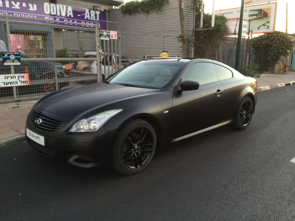

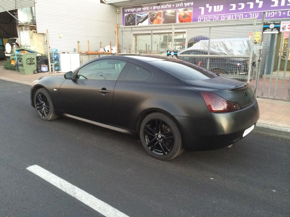

לא מזמן עשיתי עבודת ציפוי לרכב שלי. היום בערב שניסיתי לשטוף אותו (בפעם הראשונה) שמתי לב שהחומר ממש דוחה מים ושממש קשה ליבש אותו בעזרת מגבת, נראה שהמגבת "שוברת" את טיפות המים הגדולות ל"מיקרו טיפות" וממש בלתי אפשרי לספוג את המים.
האם יש סוג מסוים של מגבות בעלות כושר ספיגה טוב?
תודה רבה!
היי,
סוג החומר זה:[h=3]3M™ Wrap Film 1080-S12 Satin Black ולא ישמתי ציפוי כי אמרו לי שזה לא טוב (רק מים ושמפו לפי החבר'ה שעשו את העבודה)[/h]
המגבות זה המיקרופייבר שמוכרים באוטודיפו, קניתי כמה סוגים שונים.
