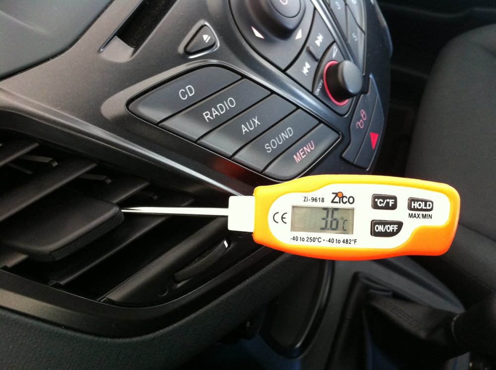

מתוך סקרנות נכנסתי לחשמלאי רכב שמתמחה במזגנים, וזה אמר שמדובר בחיישן טמפרטורה שאינו מתפקד כמו שצריך בטמפרטורה מסויימת חיצונית.
במזגן תקין, בשיא החום בצהריים הטמפרטורה שנמדדת ביציאה מהתריס צריכה להיות בין 3-7 מעלות בערך. ראה תמונה מצורפת:IMG_0138.jpg
