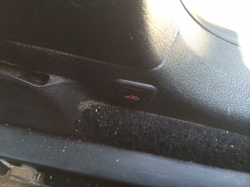

הרכב אצלי שבוע וקצת ואתמול נתקלתי בכפתור שאני לא יודע מה הוא עושה.
לחצתי עליו ולא קרה כלום.:roll:
הוא נמצא למטה קרוב לסף הדלת של הנהג.

למיטב ידיעתי התוספת הזאת לא הגיעה לארץ באף רמת גימור. לדעתי או שמדובר כאן ברכב שהגיע ביבוא אישי, או שמדובר ברכב שהגיע בהזמנה מיוחדת או שמדובר בחלק שיובא מספק משנה בחו"ל ולא דרך צ'מפיון.
שאלה לפות"ש: האם ברכב קיימים חיישני נפח מקוריים? תוכל בבקשה לצלם את תא הנוסעים? בנוסף: האם כאשר אתה לוחץ על הכפתור קורה משהו?
זה הגיע בכל הגולפים שצויידו במערכת אזעקה מקורית.

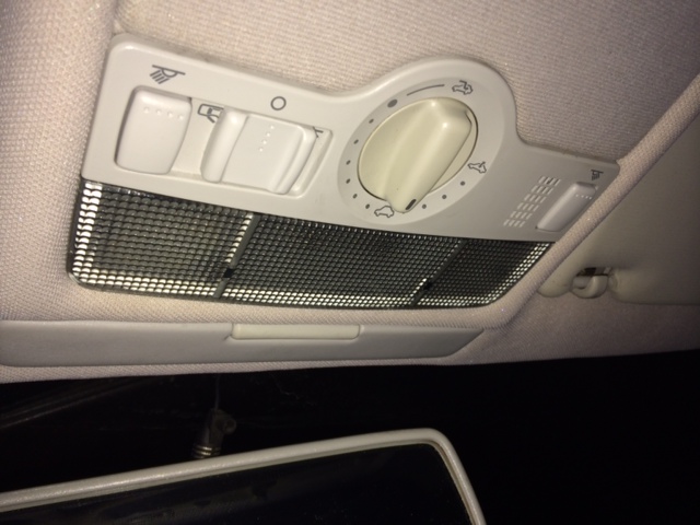

גלאי הנפח נמצאים ביחידת התאורה הקדמית של תא הנוסעים וניתן להבחין בהם בבירור.
עצם העובדה שלחיצה על הכפתור אינה גורמת לדבר לקרות רק מחזקת אצלי את ההשערה שהפאנל שעליו מותקן הכפתור הזה לא היה על הרכב ביום שבו הוא עזב את המפעל.
הכפתור מנטרל את החיישנים. כדי לבדוק את זה תשב בתוך הרכב תנעל אותו עם השלט תמתין מספר שניות ואז תזוז- האזעקה אמורה לפעול. תעשה את אותו הדבר אבל לפני הנעילה תלחץ על הפתור, האזעקה לא אמורה לפעול.
תפרק את הכפתור ותבדוק האם מחובר אליו חיווט.
הכנס מברג בחלקו העליון ובזהירות שולף את המפסק, בחלקו האחורי צריך להיות קונקטור.

נעלתי את עצמי באוטו והתחלתי לנופף בידיים, לא הייתה שום תגובה מהאזעקה.
אח"כ פירקתי את הכפתור, הממצאים הם שהוא מחובר לאיזשהו חיווט ויש בו תאורה.
בחנתי את היחידת תאורה ואין שם שום דבר שאפילו מזכיר חיישני נפח, רק כפתורי אורות ומתג סאנרוף.
