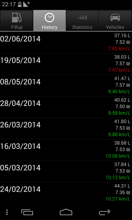

לאחר עליה במידת הצמיג (מ185.55.15 ל195.50.15) + החלפת צמיגים מטויו T1R לטויו R1R צריכת הדלק עלתה משמעותית. *מצורפת היסטוריית תדלוקים (הצמיגים הוחלפו בתאריך 8.5.2014).
האם ייתכן הדבר? עליה של 23% בצריכת הדלק???

בהנחה שהמדידה מדוייקת ונכונה ולחץ האויר בצמיגים תקין - אולי התחלת להפעיל מזגן ברכב במקביל להחלפת הצמיגים ?
לחץ אויר תקין (נבדק אחת לשבועיים), המדידה מדוייקת (חילוק מספר הק"מ במספר הליטרים - בכל תדלוק), ומזגן הופעל גם בחודשים מרץ-אפריל.
זה עדיין לא מצדיק עליה של 23%.
אם המדידה מדוייקת- יש עלייה משמעותית בצריכת הדלק אבל קשה לי לזקוף זאת לצמיגים. ממליץ לחפש תקלה במערכות מנוע.
:evil:וולו הנאה אחורית 6 צילינדר 164 960 .
יש לך רעיון איזו תקלה במנוע יכולה להשפיע בצורה כזו על צריכת הדלק?
מעבר למה שכבר נאמר ומעבר לענין החלפת הצמיגים לאוחזים יותר ורחבים יותר (כשבדר"כ המשמעות היא גם יותר צריכת דלק), נראה כי צריכת הדלק שלך עוד לפני ההחלפה עולה בהדרגה.
האם יתכן כי אתה פשוט "דוחף לקצה" את האוטו יותר ויותר. המעבר לצמיגים אוחזים יותר, אני מניח, השפיע גם על צורת הנהיגה שלך שאולי הפכה לאגרסיבית יותר => יותר דלק.
