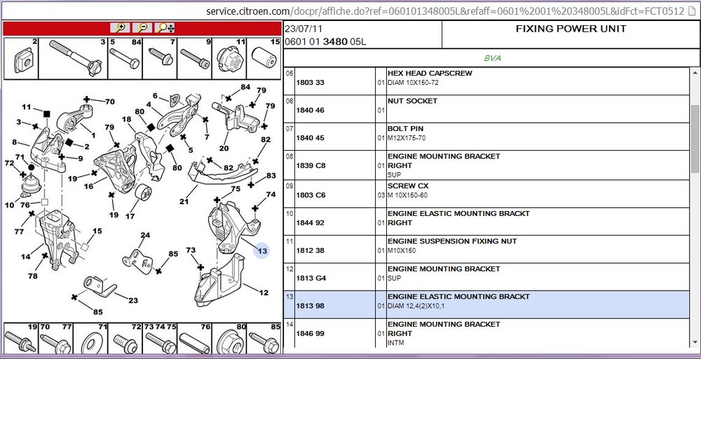

זה שרטוט התושבות. אני לא יודע למה התכוונת אבל אני כמעט בטוח שאין שום קשר בין שמן ובין תושבות מנוע.
