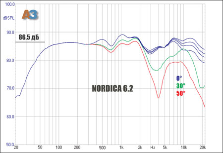

הנתונים זה מצויין. אבל בלי גרפים אני לא יכול להגיד הרבה
אז לפי הגרפים אפשר לראות שהוא ד ו ר ש זוית כלפי מעלה.
PS כמו כן טוויטר און אקסס מלא.

0 מעלות בהשוואה למה ?
לא חולק עליך פשוט רוצה ללמוד יותר , לפי מה אתה מגיע למסקנה הזאת ?
עריכה אחרונה על ידי Psyaa
בהשווה לציר כלפי הראש (און אקסס מלאה)

לא באמת, הגרפים פשוט מראים את הבדלי ההיענות, הבעיה היא שזה שהמידבאס יכול לנגן גבוה לא אומר שהוא משדר את זה רחב.
בסט שני חלקים, כמעט תמיד, הטוויטר ישמע טוב יותר און אקסיס.

2. פודים שיתנו זוויות למידבאס ישפרו משמעותית את הסאונד, אך אם וכאשר תעבור ל 3 חלקים בכל זאת- ערכם ותמורתם למערכת יהיו נמוכים מאוד, והם יהיו כהפסד מהרגע ההוא ואילך, ולכן- על אף שהם ייתנו שיפור ניכר- אתה צריך לשאול את עצמך אם אתה תעצור שם. אגב, זה ישפר את ההיענות בטווח המיד הגבוה, אך לא יעזור לך מבחינת גובה במה למשל.

עוד לפני זה אני רואה לפי הכרפים שככל שזזים מציר ה 0, כך יש דעיכה מ 1K הרץ. כל אתה יכול גם להסביר למה יש נפילה בין 2-3 K הרץ עכשיו.
