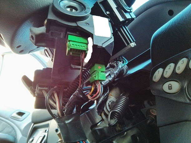

צירפתי תמונה, אני מאמין שאני צריך את הפלאג הימני, מתחברים אליו 7 חוטים. איך אני יודע איזה 2 מהם לקצר?
הפלג עם 7 חוטים זה אימובילייזר, על תיגע בו.
יותר מזה אני לא כ"כ מצליח לראות מהטלפון, אסתכל אחר כך.
פלג עם שני חוטים לא קשור, אולי זה תאורה של בית מפתח.

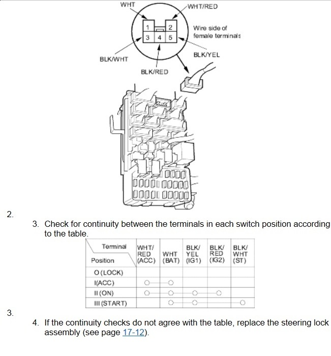

שמתי לך תרשים, תנסה לאתר את הפלג של הסוויץ' בבית פיוזים.
מופיע שם איזה חיבורים מבצע הסוויץ' בכל אחד מהמצבים, תראה אם הקופסה של הכפתור יודעת לעשות את זה, מצורף אליה דף הוראות התקנה?
