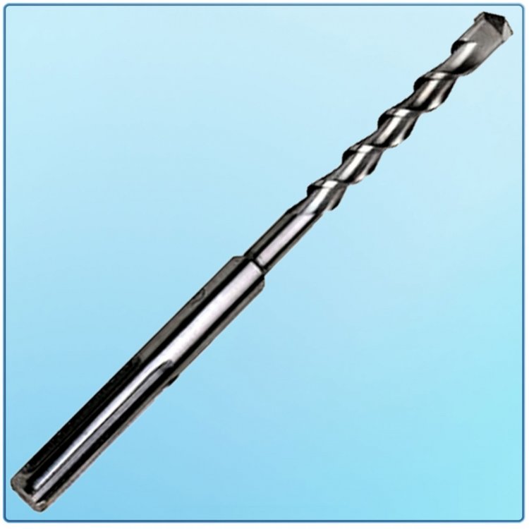

במידה והחלטתי לוותר על פטישון, יש חשיבות ל WATT של המקדחה?
ושוב שואל, מה זה SDS ?
אין דבר כזה כלי טוב מדי לשימוש ביתי. ממליץ כן לקנות פטישון בוש כחול! ישנם דגמים צנועים (20 מ"מ) שנמכרים ב 600 + ש"ח ומדי פעם במבצעים בהום סנטר.
SDS הוא סוג חיבור מהיר למקדחים שאיננו משתחרר.
