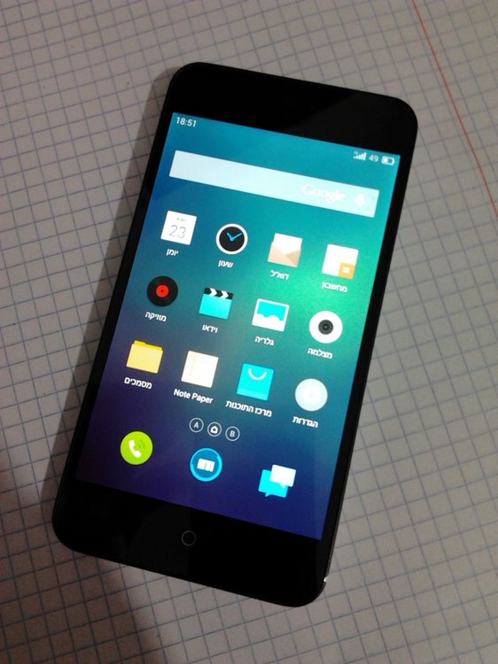

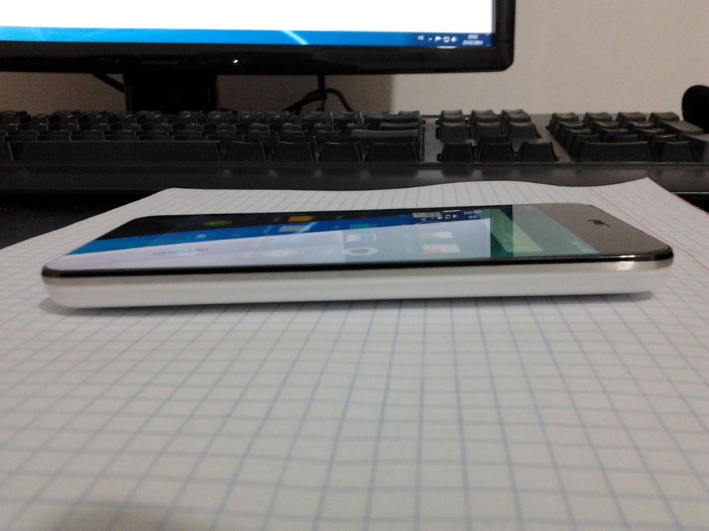

חזרתי כדי לעדכן.
אתמול בוצע הניתוח ועבר בשלום, העסק עובד כמו חדש.
הדגיטייזר וה LCD הגיעו כבר מודבקים מהיצרן, לא היה צורך להשתמש בדבק UV כזה או אחר. הבעייה היותר גדולה הייתה הנסיון להבין איך המסך מחובר לשלדת (מסגרת) המכשיר, ולאחר ניתוץ המסך הבנו שהוא היה מודבק בדבק שחור וחזק למסגרת. גירוד של כל השאריות ומריחת סיליקון שחור (של אטמים במנוע :wink:), ייבוש, ניקוי שאריות, הרכבה והמכשיר עובד כמו חדש.
איתמר
