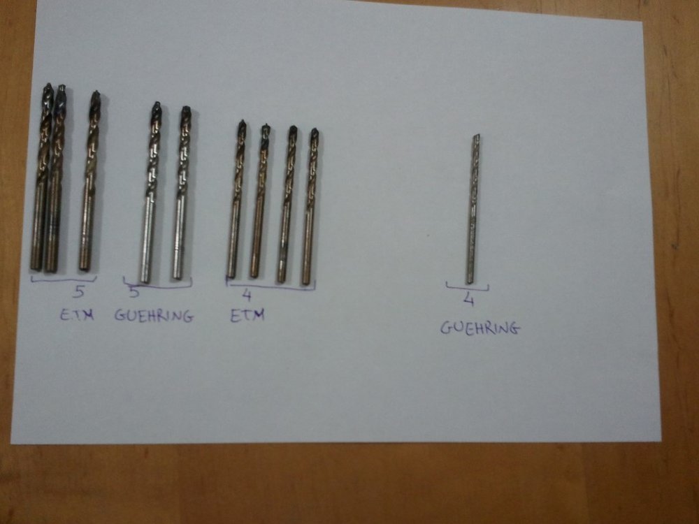

שלום רב , הברגים אותם אני מחבר לנירוסטה הם ברגי איסכורית ( אורך הבורג 5 ס"מ , קוטר התבריג הוא : 6 או 6.2 מ"מ ) , מהו המקדח הסופי איתו רצוי לעבוד 5 מ"מ מספיק או שעדיף מקדח גדול יותר ? .
מצורפות תמונות של המקדחים והן של הבורג .
המקדחים בגודל 4 מ"מ עלו לי בסביבות 20 ש"ח למקדח אולי טיפה יותר והמקדחים בגודל 5 מ"מ , בסביבות 30 ש"ח למקדח .
היכן אני יוכל באיזור המרכז הארץ/הוד השרון להשחיז אותם ? , האם ניתן בכלל להשחיז אותם ? .

המקדחים שרופים. תעבוד במהירות סיבוב הרבה יותר נמוכה.
לגבי קוטר החור, מדוד את קוטר הראש הקודח. זו מידת המקדח שאתה צריך.
את המקדחים קנית יקר מאוד. מקדח 5 מילימטר צריך לעלות כ 15 עד 20 שקלים לפני מעמ.

* מהתמונות ניתן לראות בברור שתנאי הקידוח שלך לא נכונים בכלל והמקדחים נשרפים ובשלב מסויים גם נתקעים לך בחומר ומסתובבים בפוטר של המקדחה.

היום כל המקדחים שבתמונה הושחזו אצל חרט .
מכל התשובות שקיבלתי מכם בפורום למדתי מספר דברים :
1. שחשוב מאוד לקרר את המקדח ולעבוד בפרקי זמן קצרים , קרי - לקדוח מספר שניות ואז לקרר את המקדח מספר שניות .
2. לעבוד עם המקדחה בצורה איטית .
היום לאחר שהשחיזו לי את המקדחים , קדחתי בבית על שארית של ברזל ( זוית בעובי 4 מ"מ) , עפ"י יישום הכללים עבודה איטית וקירור המקדח .
הקדיחה הלכה בצורה חלקה .
בעבר את אותו זוית לקחתי לאיש מקצוע ע"מ שיקדח לי חורים , בעבר שנסיתי לקדוח חורים בזוית זו , לפני כשנתיים - לחצתי על המקדחה , עבדתי במהירות סיבוב גבוהה . חור לא יצא , אלא רק הרבה זעה , כוח שהלך , עצבים ומקדחים שבורים .
לא צריך להלחם עם המקדחה , למדתי זאת בדרך הקשה .
ראיתי היום אצל החרט בזמן ההשחזה שהוא טובל את המקדח ע"מ לקררו במעין תמיסה בצבע "חלבי" .
אני יחזור לקדוח בנירוסטה בימים הקרובים בעבודה ויחזור לדווח על התוצאות .

לפי מה שאתה מתאר הוא השחיז אותם ידנית. זה בסדר גמור אבל המקדח לא יעבוד כמו מקדח חדש או מקדח שהושחז במכונה. למקדח יש שני לולינים ואם הקצה לא מושחז בצורה זהה לחלוטין אתה למעשה עובד עם שן אחת במקום שתיים.
