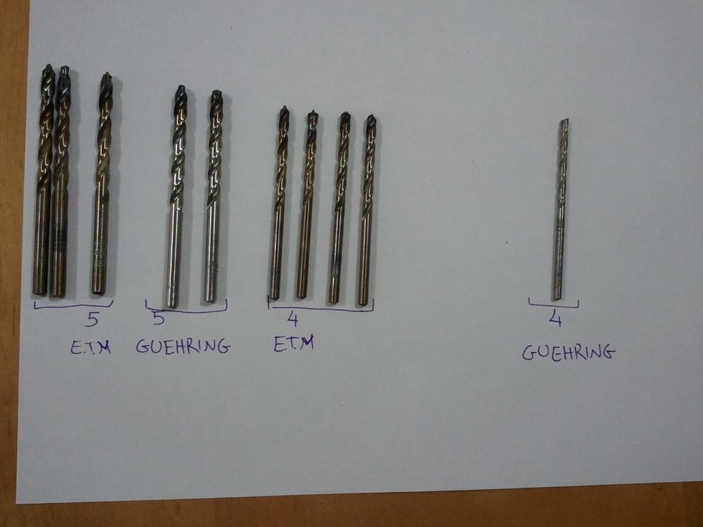

שלום רב , אני קודח בנירוסטה , ע"מ להבריג לתוך הנירוסטה ברגי איסכורית .
אני עובד עם מקדחה "כחולה" של בוש .

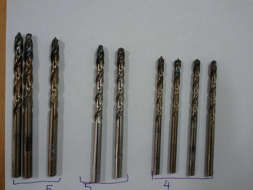

בתחילה אני קודח עם מקדח 3 מ"מ , אחר כך 4 מ"מ .
הרבה מקדחים נהרסו לי וכל קידוח לוקח הרבה זמן .

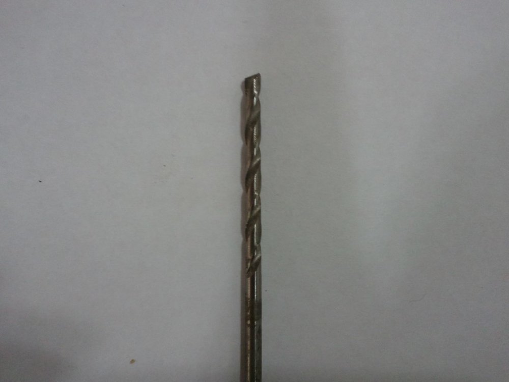

המקדחים "נהרסו" - כוונתי לכך שהקצה שלם נהיה שטוח .
האם מקדחים אלו ניתנים להשחזה ? .
איך ניתן לעבוד יותר מהר ובצורה יותר קלה ? .

אני קודח בלי ללחוץ על המקדחה , מתחיל במקדח קטן - 3 מ"מ ואחר כך קודח עם מקדח גדול יותר .
האם יש מקדחים חזקים יותר למשימה זו ? .

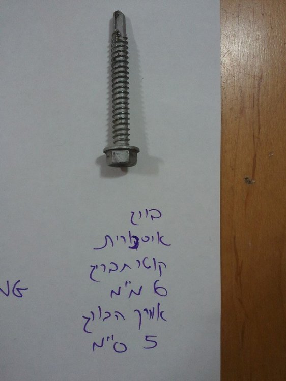

ניסיתי תחילה ללא שום קידוח לחדור את הנורסטה , בעזרת מברגה מקיטה Impact - בעזרת ברגי איסוכורית קודחים - באורך 6 ס"מ , אין שום סיכוי שזה עובר .
האם ברגי "צמנט" יותר חזקים מברגי איסכורית קודחים רגילים - או שזה אותם ברגים בכלל ? .

עד היום עבדתי עם ברגי איסכורית קודחים בצבע "אפור" .
אני מחפש להמשיך לעבוד עם ברגים ש"פיזית" נראים כמו ברגי האיסכורית .
לגבי המקדחים האם להמשיך לעבוד עם מקדחי קובלט ? .
נאמר שקוטר התבריג של הבורג איסוכורית הוא 4 מ"מ , אני לא זוכר כרגע .
האם עלי לקדוח תחילה עם מקדח 3 מ"מ לאחר מכן עם 4 מקדח 4 מ"מ ואז בעזרת המברגה להבריג בכוח את הבורג לתוך הנירוסטה ? .
