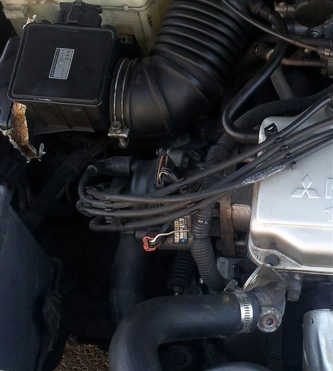

שלום קניתי שעון טורים באייבי ויש בשעון שלושה חוטים, אדם שזה פלוס שחור שזה מינוס וירוק שזה סל"ד.
מה שלא הבנתי איפה אני מחבר את החוט הירוק, חיפשתי הרבה ולא נתנו לי את התשובה שביקשתי!.
מדובר ברכב מיצובישי קולט שנת 95.
הבנתי שצריך לחבר את החוט הירוק לכויל רק שאני לא יודע איפה זה נימצא, ולאיזה חוט לחבר את החוט הירוק שבא מהשעון
אשמח לעזרתכם תודה חג שמח.

בקולט 93-97 היה מד סיבובי מנוע מובנה בלוח השעונים. למה שעון חיצוני?
בקוייל - בכניסה, היכן שמגיעים הפולסים של ה -12 וולט, אם אתה לא יודע, עדיף לקפוץ לחשמלאי שיעזור או שתעלה תמונה של הקוייל.
השעון בלוח השעונים מקבל מתח יחסי לתדר (סיבובי המנוע) דרך יוניט ולא פולסים כפי נדרש בשעון חיצוני. לגבי החיבור, כדאי להעזר בחשמלאי ולעשות חיוט מסודר.

500-700 בסרק? או בכלל גם כשאתה ב 6000 סל"ד הוא מראה 700?
אם זה הראשון, בדוק שאין לך מתג 4-6-8 צילנדרים ואתה במצב המתאים.
אם זה השני אז או שאתה לא במקום הנכון או שהשעון שלך לא אמור להתחבר לקוייל אלא דרך יוניט נוסף.

השעון עולה אבל מאחר תמיד. עם אני על 3000 סל"ד בשעון המקורי, אז השעון החיצוני מראה לי 2500 בערך
אני חיברתי את השעון לאחד החוטים שצילמתי יכול להיות שזה לא החוט הנכון?
my car - colt 1.6 150 HP
יכול להיות שהשעון תקול או לחילופין חיברת אותו למקום שגוי.
