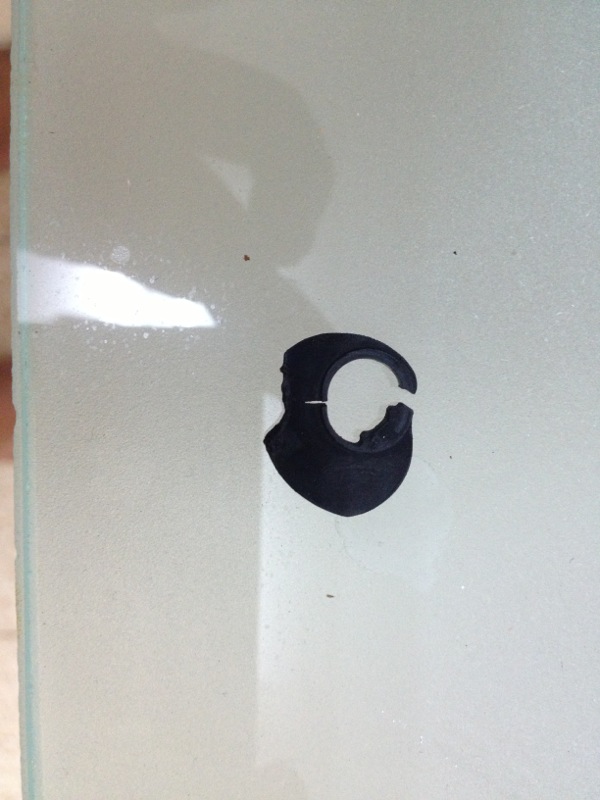

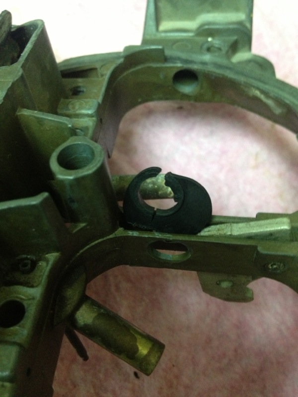

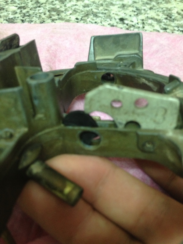

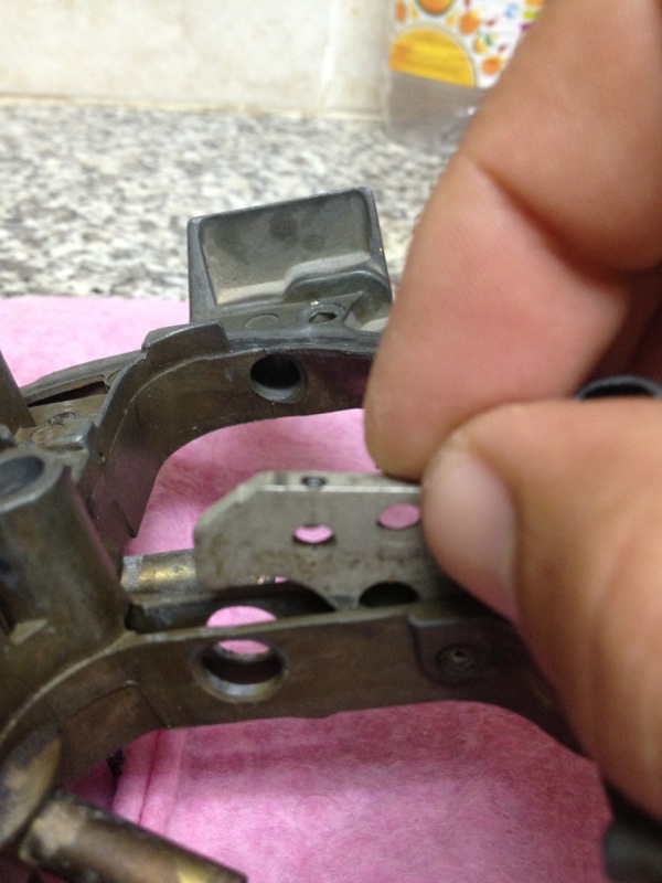

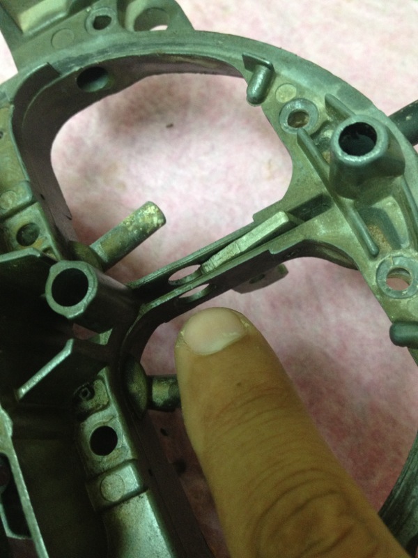

לאלו שעדיין מתניידים עם הרוצ'סטר (שדיבתו שהוצאה עליו שלא מן היושר)
המכונאי חד העין שלי, הבחין כי כאשר "קלאפות" הסקונדרי נפתחות, אין את התרוממות המחטים הרלוונטיות
פירוק החלק העליון גילה כי יש מן דיסקית פלסטיק היצוקה בצורת "גיבנת",כך שבפתיחת הסקונדרי, תוך כדי סיבוב המוט, אותה דיסקית מסתובבת ואותה "גיבנת" מרימה את המנוף שאליו מחוברות המחטים
אצלי אותה דיסקית נשברה ולכן לא הרימה את המנוף שאליו מחוברות המחטים
הקארב יונק כמות דלק יותר מאשר צריך, יחסי אוויר/דלק לא נכונים והסחיבה בהתאם
התיקון בוצע בהצלחה
התמונות ממחישות טוב מהמלל
(הכותרת לא נכתבה כראוי וזו הנכונה- תיקון דיסקית הרמה למחטי הסקונדרי, רוצ'סטר)
