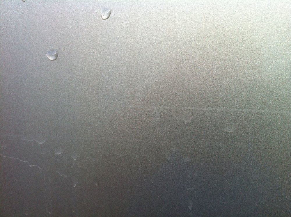

טוב, אז היום גיליתי שריטה דקה וארוכה לאורך כל הצד הימני של הרכב ועדיין לא התחיל החופש הגדול, כל היום אני מבואס מאוד וקשה לי מאוד עם זה בגלל שזה רכב שאני מאוד אוהב וגם הוא מאוד יקר ללבי וגם לארנקי, חצי נחמה היא שהשריטה לא עמוקה מידי לדעתי, כאשר מעבירים אצבע לאורך השריטה מרגישים מין שקיעה בפח אבל לא נוצר אפקט חריטה לתוך הצבע של הרכב, לדעתי השריטה פגעה רק בלכה כי רואים את השריטה כמו בפתיחת דלתות על הרכב, מין כתם לבן בהיר כזה שלא מאוד בולט,
ייתכן ואפילו זה ירד עם פלסטלינה עוד מאט אצא לשטוף את הרכב ואז אדע יותר טוב מה לעשות עם זה, בכל מקרא אם אני אראה שהמצב לא כל כך נורא אני חושב שאיישם מעל אוטם צבע כי בטוח אוטם הצבע שהיה שם כבר לא תקף, מה אתם אומרים?
אעלה תמונות לאחר השטיפה או אראה שזה עדיין שם, בכל מקרא מה שיותר מטריד אותי מהשריטה שמי שלא עשה את זה יחזור,
אני חושב שזה אך ורק בגלל קנאה כי הרכב תמיד נקי ושטוף ולצערי הוא עומד ברחוב מחוץ לבית ולא בחניה הפרטית כי השער אינו חשמלי אלא ידני וסיפור לפתוח אותו כל נסיעה, ממש הכניס אותי לחרדה העניין הזה

תעלה תמונה של השריטה אחרי ששטפת את הרכב.

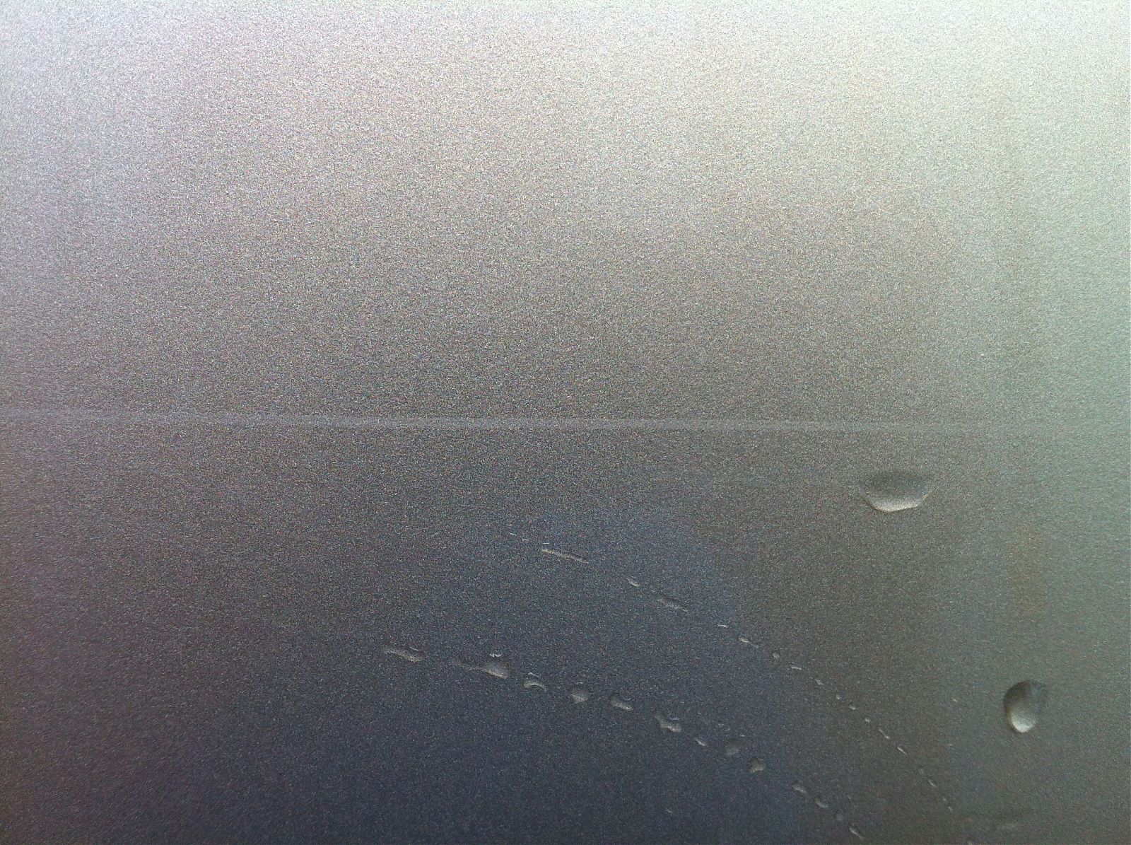

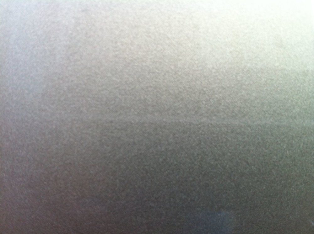

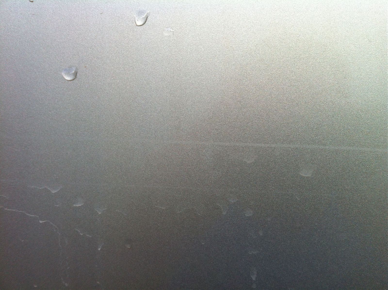

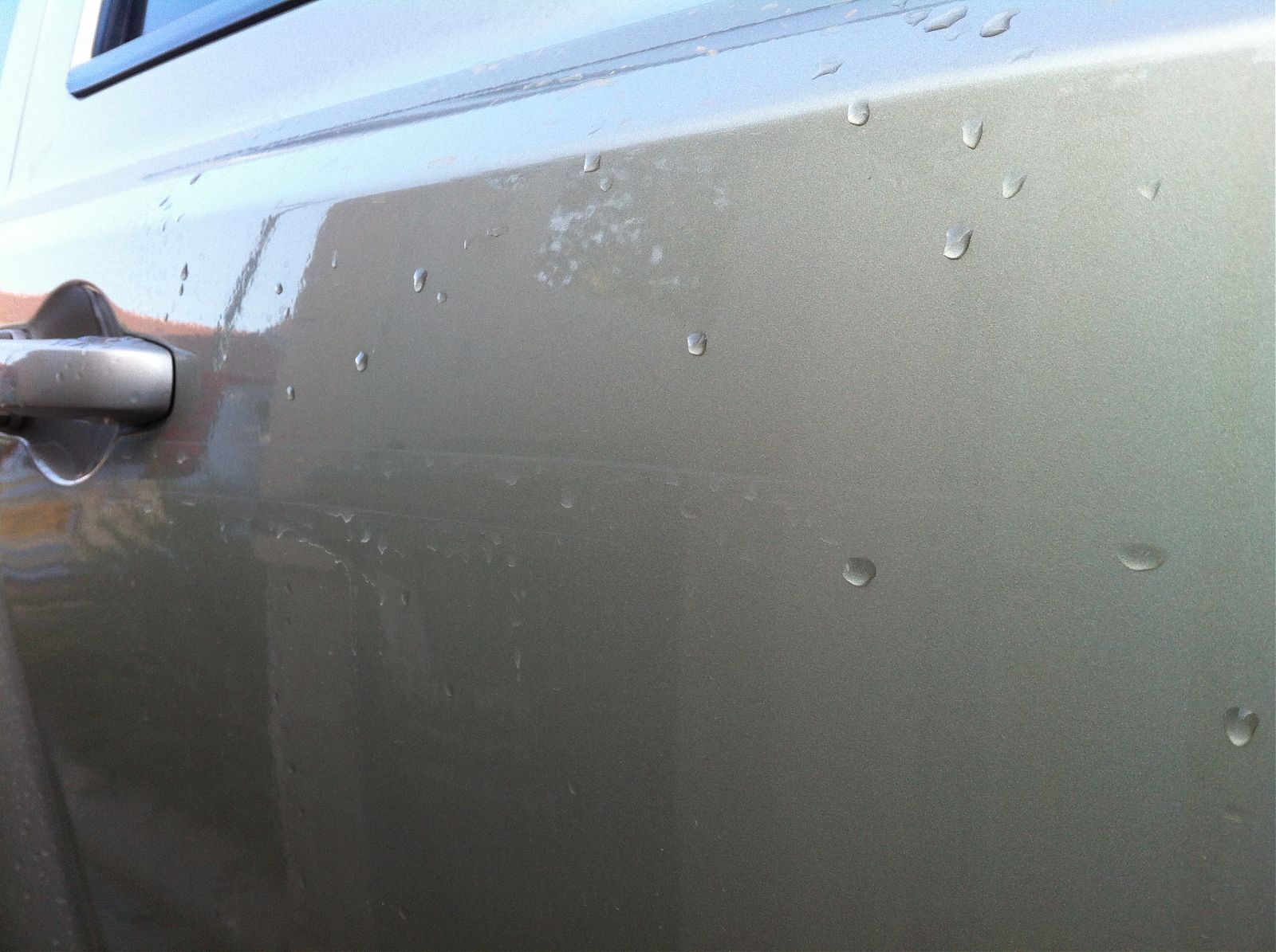

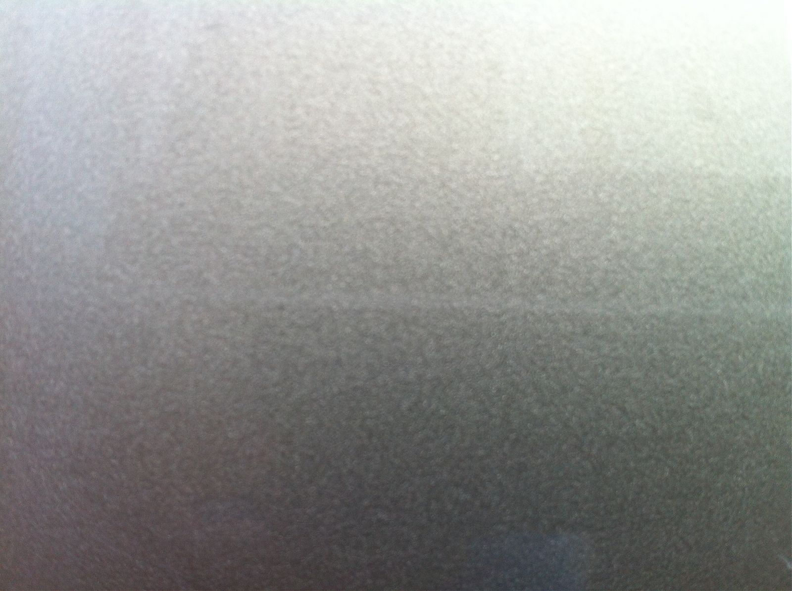

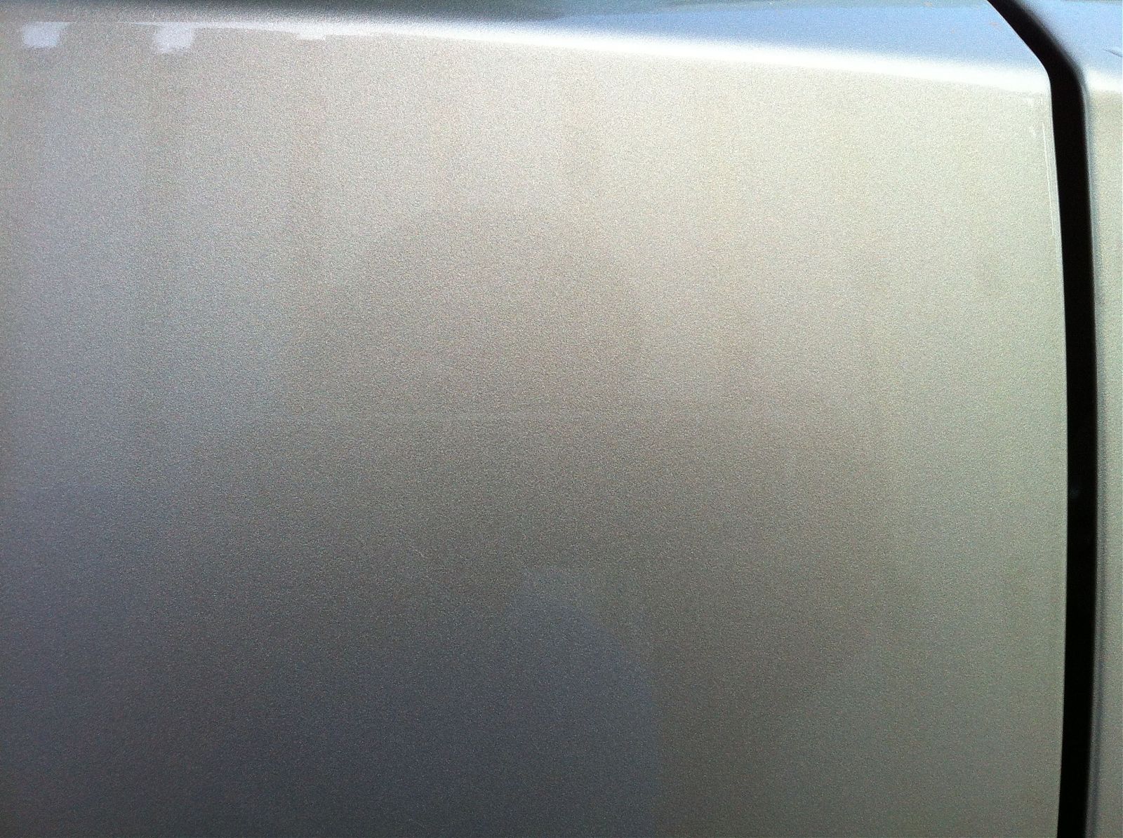

הראשונה והשניה אחרי שהעברתי מים, בקושי רואים אותן, אבל שמעבירים את האבצע מרגישים שקע קל, לא חריטה אבל שקע, בתמונות האחרות רואים את השריטה כפי שמצאתי אותה, המצב כנראה פחות גרוע ממה שחשבתי, מה אתם מציעים בכדי לנסות להוריד אותה לגמרי? או שזה בלתי אפשרי בגלל השקע הקטן שנוצר
לדעתי זה לא שריטה שמישהו עשה לך ,
זה נראה יותר כמו שעברת צמוד לרכב אחר או קטנוע שעקף אותך .
יש 2 שריטות מוד ישרות ומקבילות - לא משהוא שעושים ביד...
לא נראה כשריטה של וונדליזם, יותר נראה שנצמדת לאיזה שיח בזמן שהחנת.
בכל אופן זו שריטה שעם פוליש גס תרד ואם לא קצת נייר מים ופוליש יסדר את זה.

זה באמת לא נראה כמו מפתח, לי זה נראה כמו משהו שנגרם ממחק, מחק של עיפרון, אני זוכר מתקופת בית הספר (זיכרון כ"כ רחוק, 3 ימים כבר) אם היית מנסה למחוק משהו שכתבת על השולחן (אני ? לא זה לא אני זה הוא) זה היה משאיר סימן דומה, ושום דבר לא היה מוריד את זה (לא משהו שהיה לי בקלמר לפחות), אולי פלסטלינה תוריד את זה (לא הבנתי אם עשית פלסטלינה או לא),אבל מה שכן זה אם זה לא עמוק יותר מידי (משמע הוריד רק שכבה מהלכה) אולי הטושים יצליחו לטשטש את זה ובמקרה הכי גרוע - ניתוח אצל יוגב (אה סליחה, עופר).

בעיה שזה לא שטחי, כאשר מעבירים יד על הפס מרגישים שקע מאוד עדין, למזלי זה לא חדר את הלכה וכנראה שאשאיר את זה ככה אם אין פתרון שיעלים את זה 100%
מה שרואים ב2 תמונות הראשונות זה השקע בתוך הפח

כמו שתמיר אמר, נסה פוליש גס
זה יעלים לך אחוז ניכר מהשריטה, ומה שהפוליש לא יצליח , נייר מים כן.

דווקא אני הייתי מתחיל בפוליש עדיו ולאט לאט עובר לגס יותר כי לא ברור עומק השריטה (לפחות לא מהתמונות, אולי ביד מישהו מיומן יכול להעריך), ובגלל שזה משהו שנראה יחסית עדין אולי שווה להשיג מודד צבע כדי לבדוק את עובי הצבע (שלא תוריד בטעות יותר מידי לכה).

קצת קשה לראות כי התמונה באיכות נמוכה,אבל לפי התמונה לא יהיה צורך בשיוף כדי להוריד את זה,פוליש בינוני יוריד את זה לגמרי.

מודד צבע זה צעד ראשוני לפני כל עבודת פוליש/שיוף,גם תוך כדי העבודה.
גם ברכב שלי הייתה לי שריטה כזו שהצלחתי להעלים בעזרת פוליש V36, של CG שנחשב לפוליש עדין יחסית.
כמו זו כאן:
כפי שאתה רואה, המצב מלכתחילה היה יותר גרוע כך שלא העלמתי את השריטה ב 100 אחוז. יכלתי להמשיך עוד אבל לא רציתי לפגוע בלכה.
לדעתי שווה לך לנסות, אני לא מבין למה ישר המליצו לך ללכת על פוליש גס בתור התחלה.
