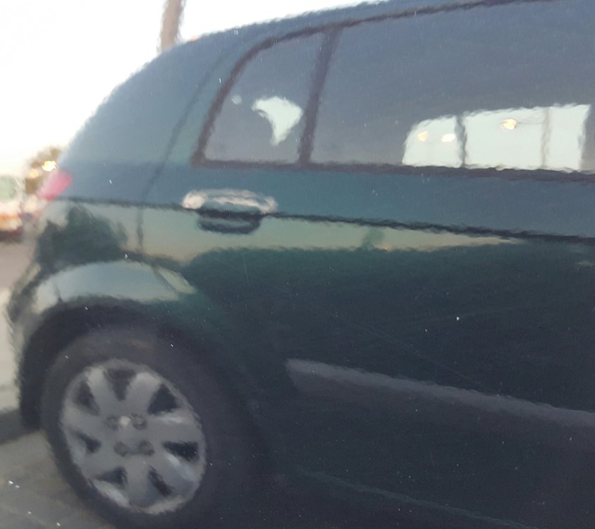

רכב יצא מצביעה ושמתי לב שמרקם הצבע לא חלק כמו מראה כמו שהצבע המקורי אלא גבשושי. כשעומדים מול הצבע המקורי יש השתקפות מלאה וכשעומדים מול האיזורים הצבועים ההשתקפות לא חלקה.
שאלתי היא האם יש משהו לעשות עם זה? הרכב רק יצא מצבע לפני יום יומיים זה קשור?
המלצות או טיפים יתקבלו באהבה.
תודה
נשמע כמו צבעי רשלן. אין צורך בהמצאה האומללה שנקראת "שלייף סבון" אם המשטח הצבוע עבר הכנה ראויה ואם לשכבת הפריימר ניתנה שהות מספקת להתייבש בטרם הצבעי עבר לשכבה השניה.
אני מציע לחזור לצבעי ללא דיחוי ולתת לו לשבור את הראש בפתרון הבעיה. קח בחשבון שפתרון כולל יהיה צביעה מחדש.

המרקם המחוספס ("תפוזית") יכול להיווצר מכמה סיבות: הכנה לא טובה של המשטח הנצבע, אי מתן זמן מספיק לייבוש שכבת צבע היסוד, עבודה בסביבה לא נקייה ועוד.
כשזה הוא המצב, ברור שהצבע דפוק מיסודו. המקסימום שאפשר להגיע באמצעים שונים, ובכלל זה גם הבולשיט שנקרא שלייף סבון, הוא טשטוש חלקי בלבד של הבעיה.
כדי להיפטר ממנה לחלוטין חובה להוריד את הצבע שנעשה ולהתחיל את תהליך הצביעה מחדש.

יש לי חדשות בשבילך, בהרבה רכבים שיוצאים מהמפעל יש מרקם תפוז מאוד עדין זה בולט בפרט בצבעים מטאליים.
על אחת כמה וכמה, לכה שרוססה בפיסטולט לעולם תהיה בעלת מרקם תפוז.
גם עם ההכנה הטובה ביותר. ברור שריסוס רשלני יגרום ליותר תפוזיות
אולם, גם הריסוס הטוב ביותר ביד הצבעי המיומן ביותר יגרום לתפוזיות מסוימת.
והדרך היחידה להוריד אותה, זה בעזרת שלייף סבון שלמעשה.
"משטח" את שכבת הלכה ומעלים ממנה את הגליות.
ברכבי יוקרה ובמכוניות תצוגה, שלייף סבון הוא חלק בלתי נפרד מתהליך הצביעה.
