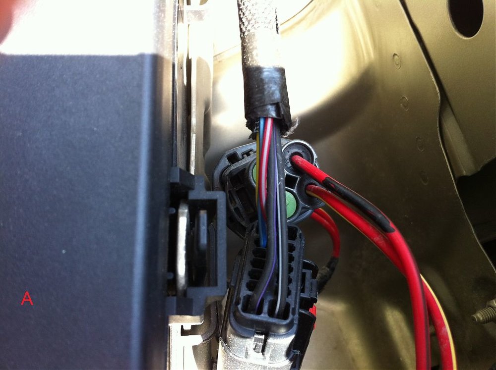

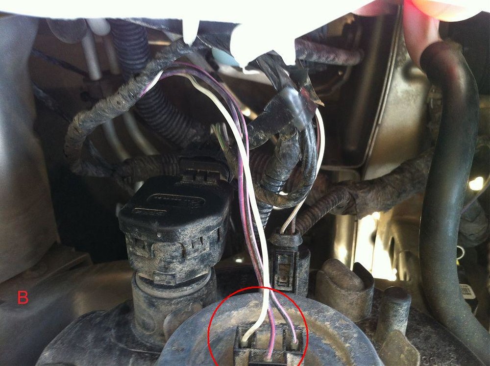

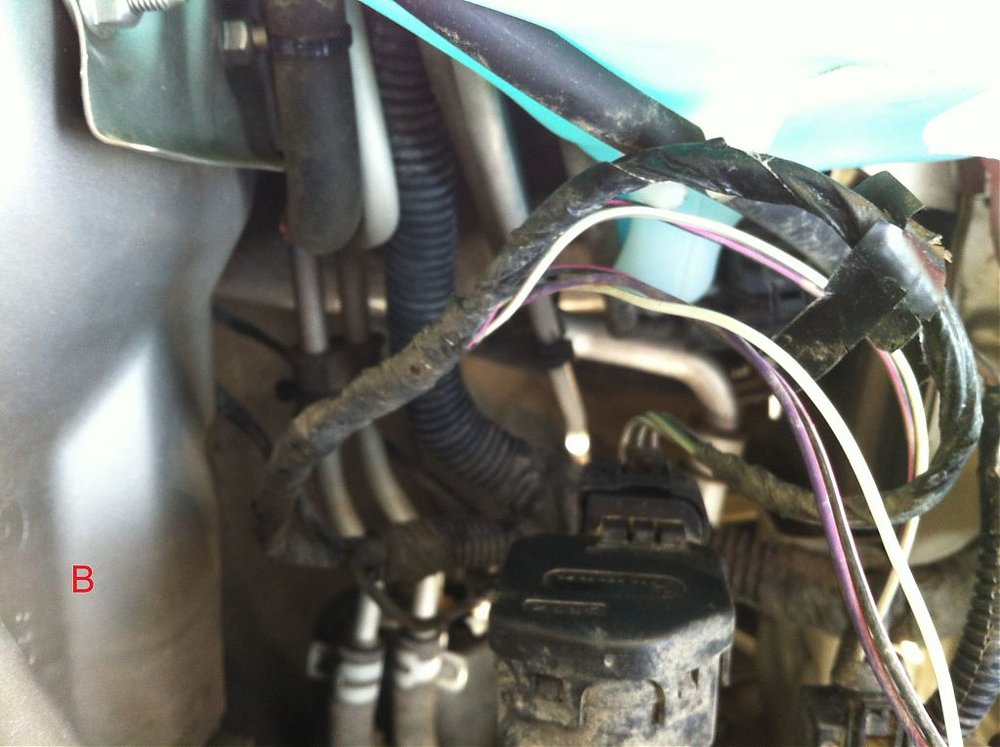

שלום, בתא המנוע אצלי יש מספר חוטים שחשופים מהמפעל, חוטי התאורה למשל, רציתי לשאול האם מותר לעטוף אותם באיזולירבנד שחור? האם הוא יחזיק טמפרטורה גבוהה שיש בתא המנוע? מפריע לי מאוד שהחוטים לא מבודדים, אם יש חומר יותר טוב ויעיל לבידוד החוטים מאשר איזולירבנד אשמח לשמוע עליו!, תודה, עדי.

2. למה אתה מתכוון חוטים חשופים ? יש צילום ?

1. 2. למה אתה מתכוון חוטים חשופים ?
יש צילום ?
בדרך כלל השרינק או הלפלף לא מגיעים עד הקצה אלא כסנטימטר מהקונקטור.
תענה על השאלה ועדיף צילום.
