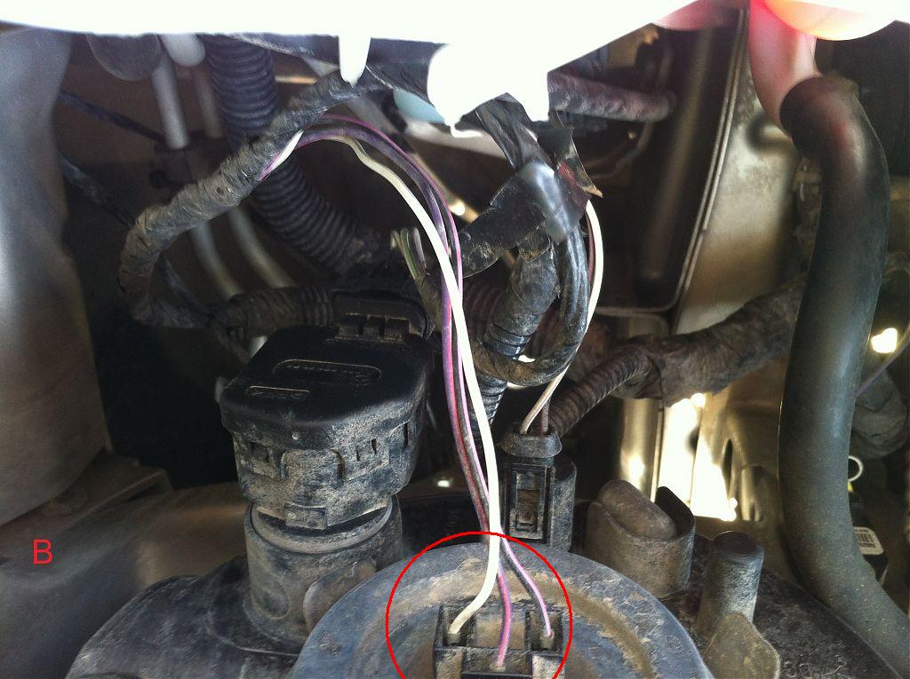

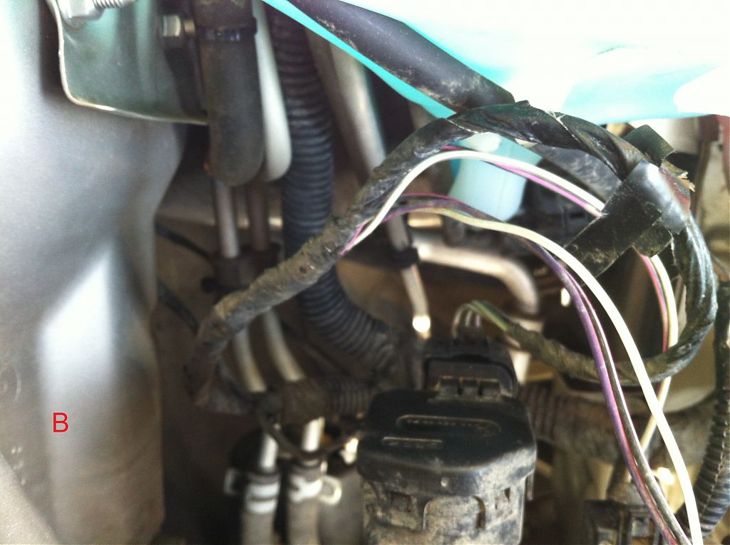

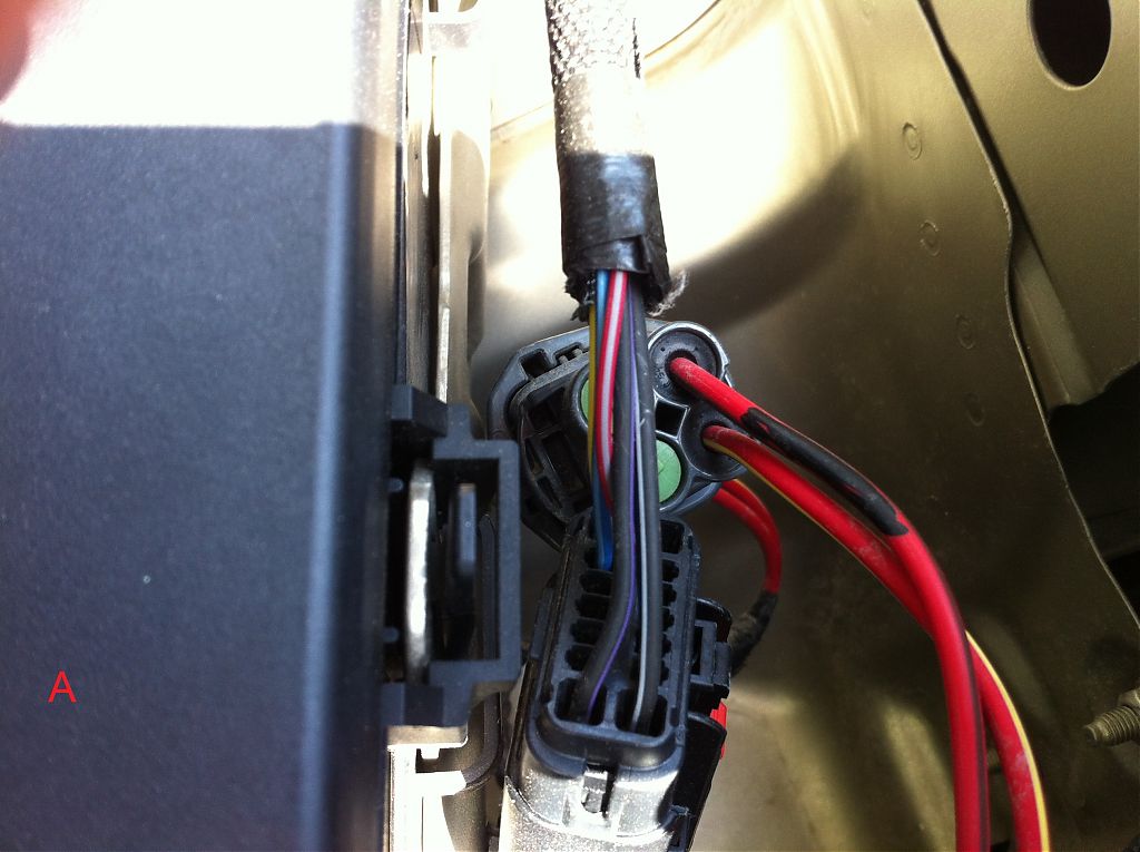

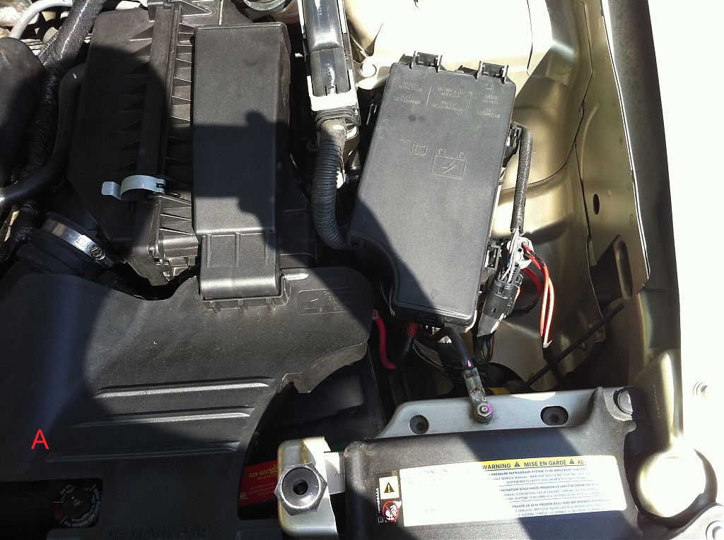

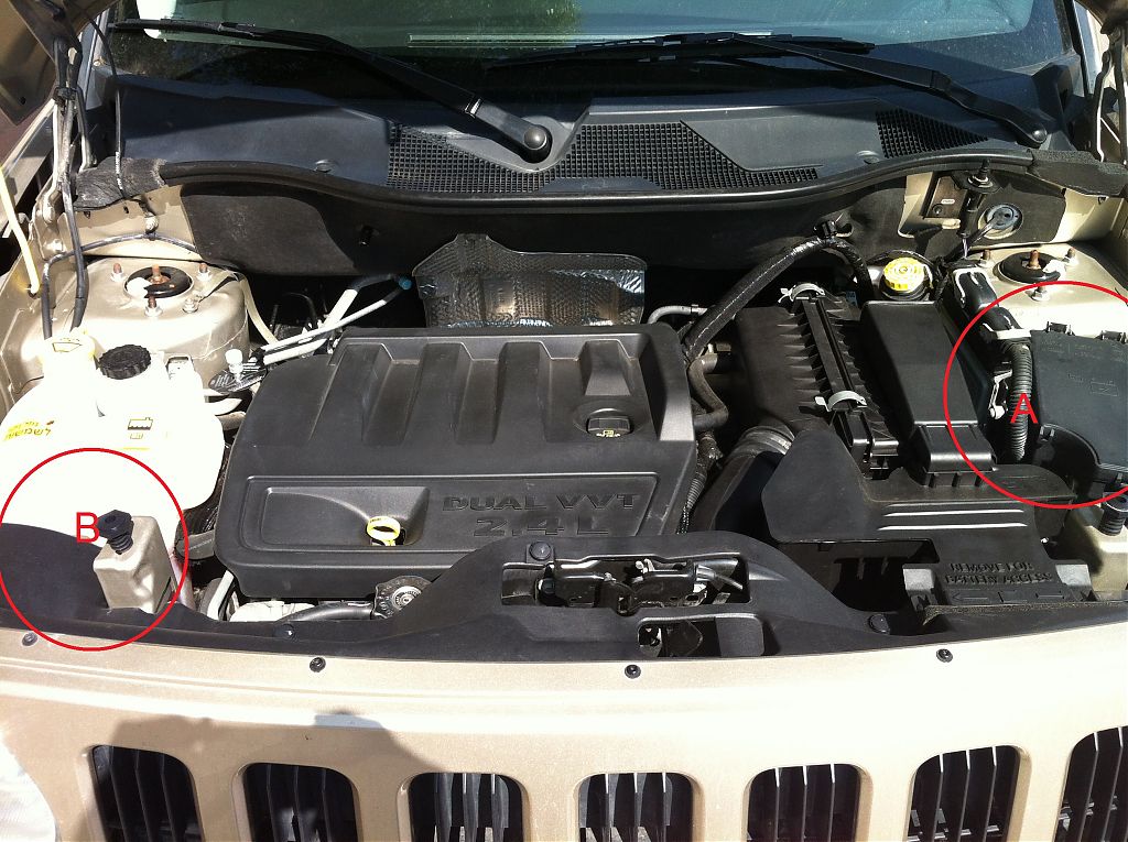

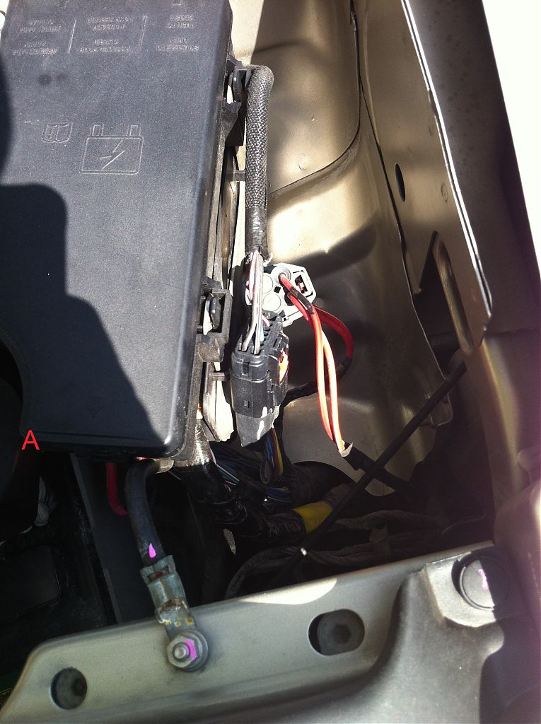

תמונה ראשנה - מראה את תא המנוע ושני האיזורים שבהם ישנם חוטים לא מבודדים, מיניתי אותם לפי אותיות: איזור A ואיזור B,
בתמונות אפשר לראות שיש הרבה חוטים לא מבודדים

הרכב 2011 ואין לי מושג אם זאת עבודה של מתקיני האיתוראן או שזה הגיע ככה, ניסיתי להסתכל בתמונות של תא מנוע באיטרנט והיה משהוא דומה.., בכל מקרא עדיף חוטים מבודדים מאשר חוטים חשופים לא? זה לא יכול להזיק..
השאלה הגדולים האם איזולירבנד רגיל יעמוד בחום, אם יש ספק אז אני אעזוב את זה ככה

כפי שכתבתי לך קודם לכן גם בחיווט המקורי לעולם הבידוד החיצוני לא מגיע עד הקצה אלא כ-2 עד 3 סנטימטר מהקונקטור.
בחלק מהתמונות רואים שאיזה חשמלאי, מתקין אזעקות או מכונאי חובבן התעסק עם החיווט של הרכב לכן במקומות אלה אתה יכול להשלים קצת לתקן.

בגלל שהשבוע עשו לרכב שטיפת מנוע וכל הריסוס מים נגע בחוטים ולא נראה לי בריא שהם כאלו חשופים לגורמי מים

כנראה שאעזוב אותו במנוחה, פשוט חשבתי שעטיפת החווט בבידוד נוסף יכול לעזור להגן ולשמר את החוט לאורך שנים רבות יותר מאשר יהיה חשוף לטמפרטורת תא המנוע ומים..
אם הם בתא המנוע הם עמידים להשפרצה של מים
לא כול הקונקטורים בתא המנוע עמידים בפני השרפצה 8)
ראה תמונה.
איזה כייף לי :)
ראה תמונה.
דרך אגב זה הקונקטור של הפנס השמאלי
ראה תמונה.
דיברנו על חווט ולא על קונקטורים ותצפה את החווט עד מחר עם איזולירבנד אבל לא תגן על הקונקטור הזה שהוא אגב נראה לא מקורי
