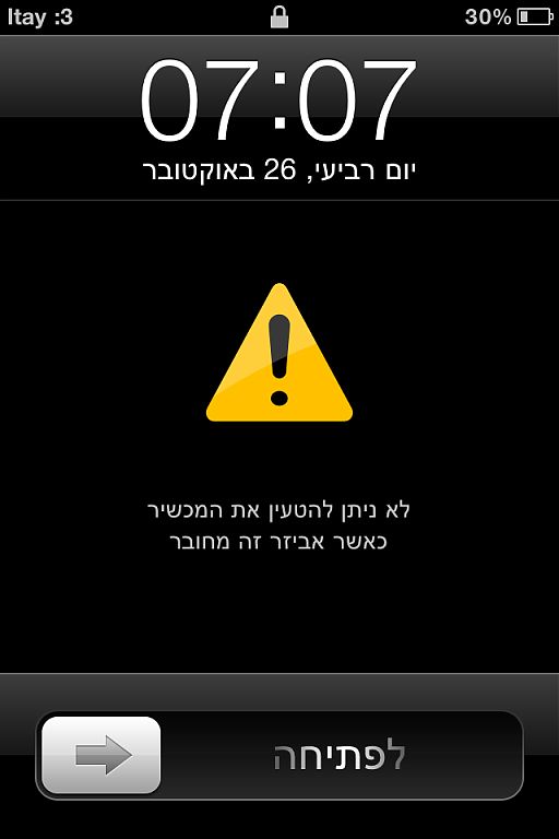

המטען מקורי והוא אותו מטען שקיבלתי בקניית המכשיר, המטען נבדק ומטעין מכשירים אחרים כמו שצריך, הבעיה באייפון גם במטען ביתי וגם ברכב מופיעה אותה אזהרה.
איך פותרים את הבעיה הזו? אגב, המכשיר מעודכן לגירסא הכי עדכנית, והוא ללא פריצה, אם זה משנה.

גם במטען הביתי זה עושה את הבעיה, גם במטען באוטו שזה כבל אחר יש את הבעיה, באייפון של חברה שלי עם אותו הכבל אין את הבעיה הזו.
מוזר, במטען שלי המכשיר שלי מציג את האזהרה, אך במכשירים אחרים לא.
במטען מקורי אחר, ההטענה רגילה לגמרי בלי תקלות :shock:
המטען שלך בסדר כי הוא מטעין טוב אייפון אחר.
מטען אחר טוב גם הוא עושה בעיות עם האייפון הספציפי.
המסקנה- משהו באייפון לא בסדר.
כפי שאמרו לך נסה לנקות את שקע הטעינה באייפון.
בהצלחה
יהודה
סתם שאלה: איזה אייפון זה?
כי אם זה אייפון 3gs ומעלה והוא על הגרסה העדכנית ביותר, אמור להופיע לך אייקון של מצלמה במסך הנעילה.
כמו שהרשמתי לך בפרטי, התחל מניקוי
אם לא עוזר, ואתה רואה סוג של כתמים בשקע טעינה
רק החלפתו של השקע טעינה, בחנות +- המחירים נעים סביב ה100 ש"ח
ואם יש לך ידיים החלק עולה 3 דולר ולא מסובך להחלפה,
אגב אם יש לך זמן ספריי מגעים גם אפשרי לנסות כאשר האייפון כבוי
