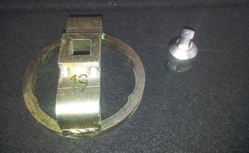

פילטר שמן די קשה להוציא ללא כלי יעודי, ראה תנונה.
אם יש לך אוניברסאלי "עכביש" והפילטר לא סגור מאוד חזק-גם זה בסדר.
