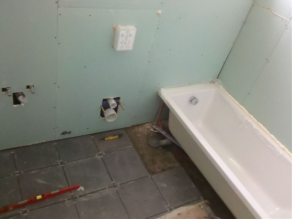

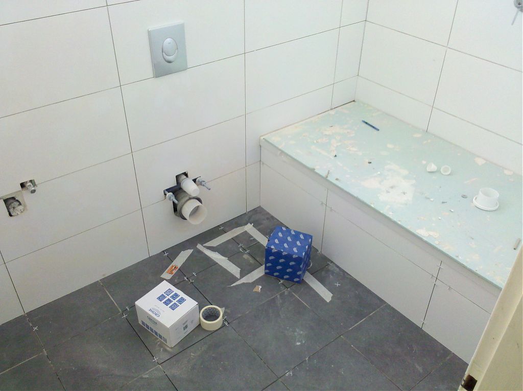

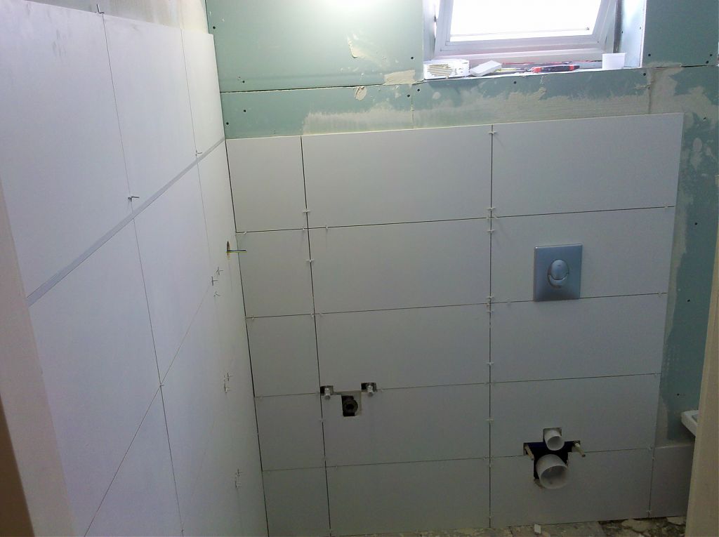

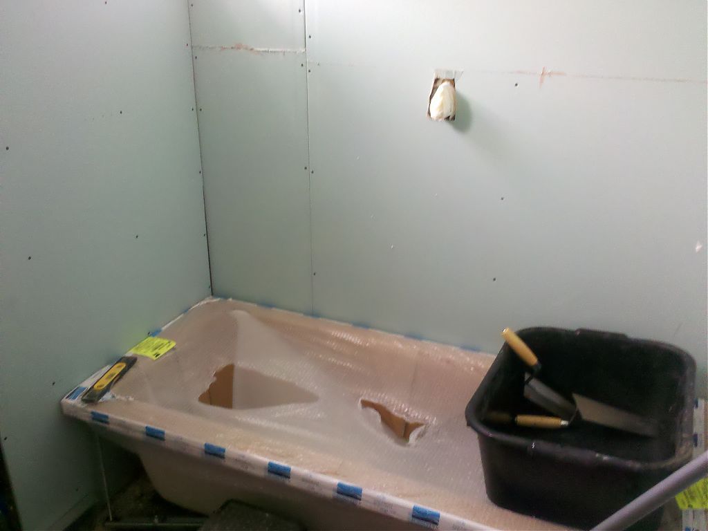

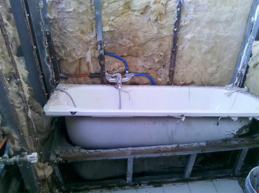

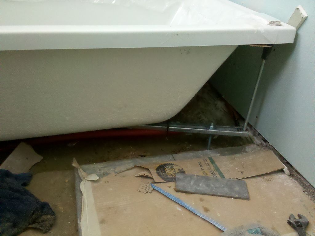

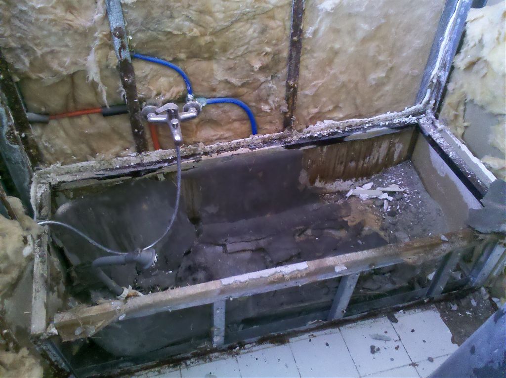

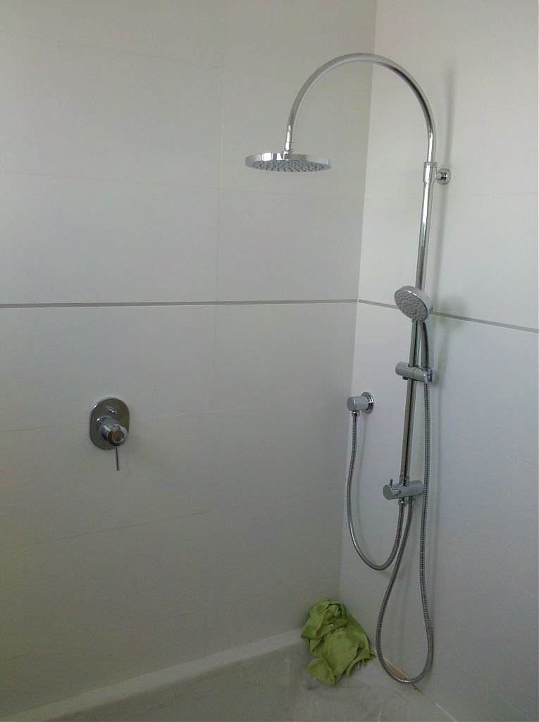

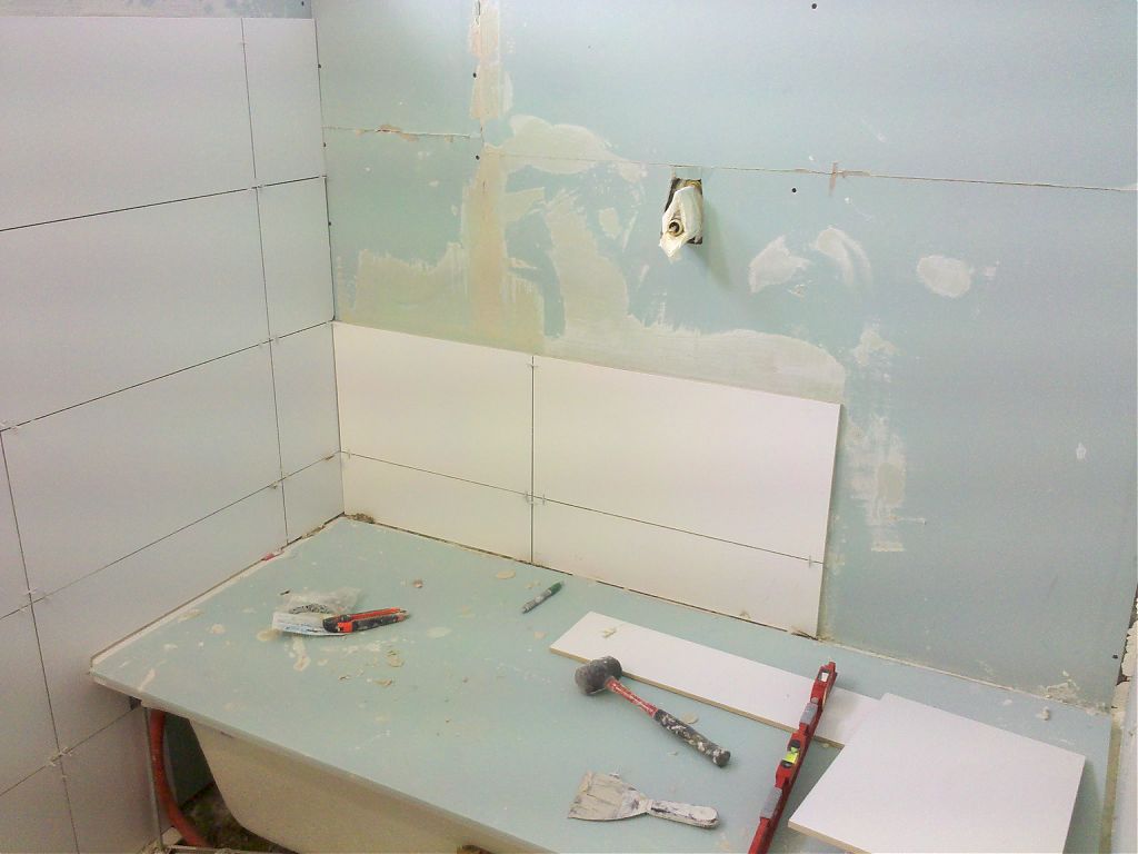

יש עבודות שכאשר מתחילים אותן, הסוף נראה רחוק מאוד. אט אט עוברים הימים וניצוץ של אור (סיום העבודה) כבר מבצבץ.
הסבלנות, ההתמדה והעבודה ללא פשרות מביאים אותך לתוצאה ששווה את זה.
התמונות מדברות בעד עצמן :)

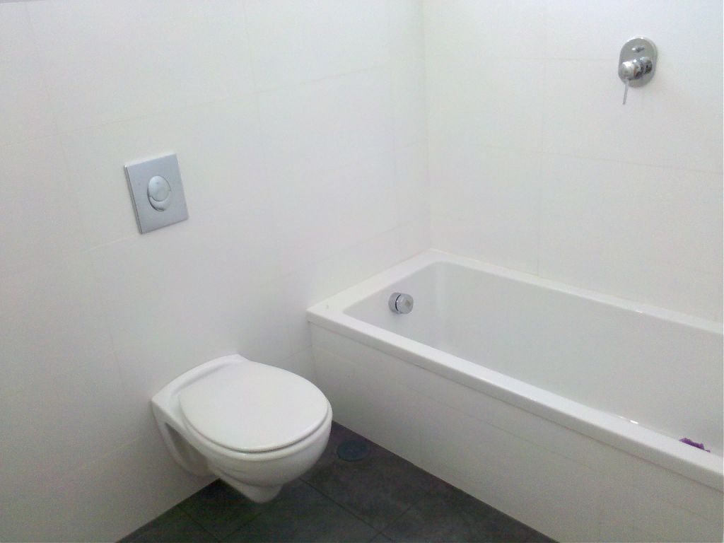

עבודה נקיה ויפה!

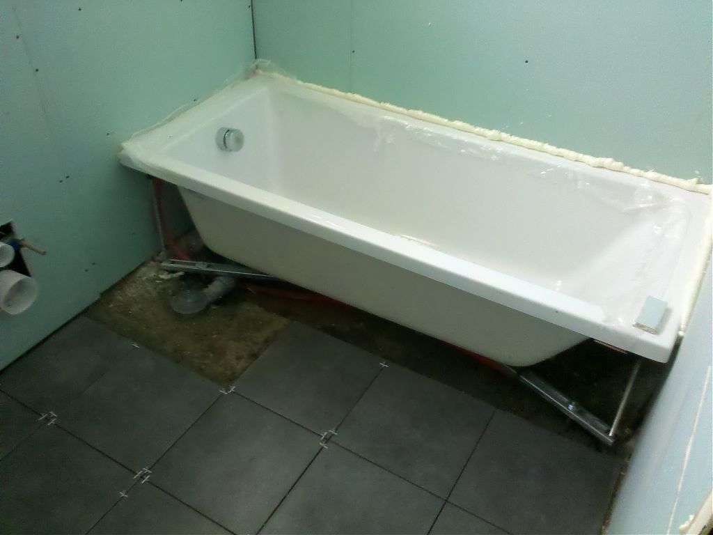

אהבתי מאוד, לא ידעתי שניתן לתלות אסלה צפה בבניית גבס - הופתעתי לראות את הפתרון :-)
האם מדובר בעבודה ללקוח או בביתך הפרטי?

היי איציק, עבודה יפה ונקייה. כל הכבוד.

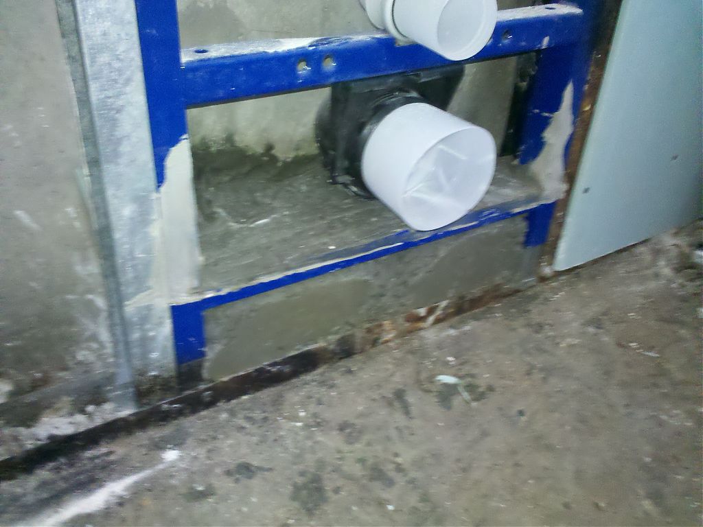

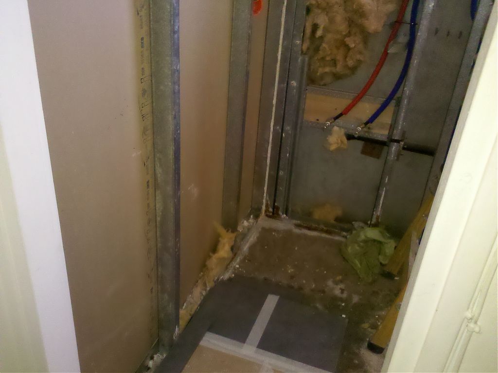

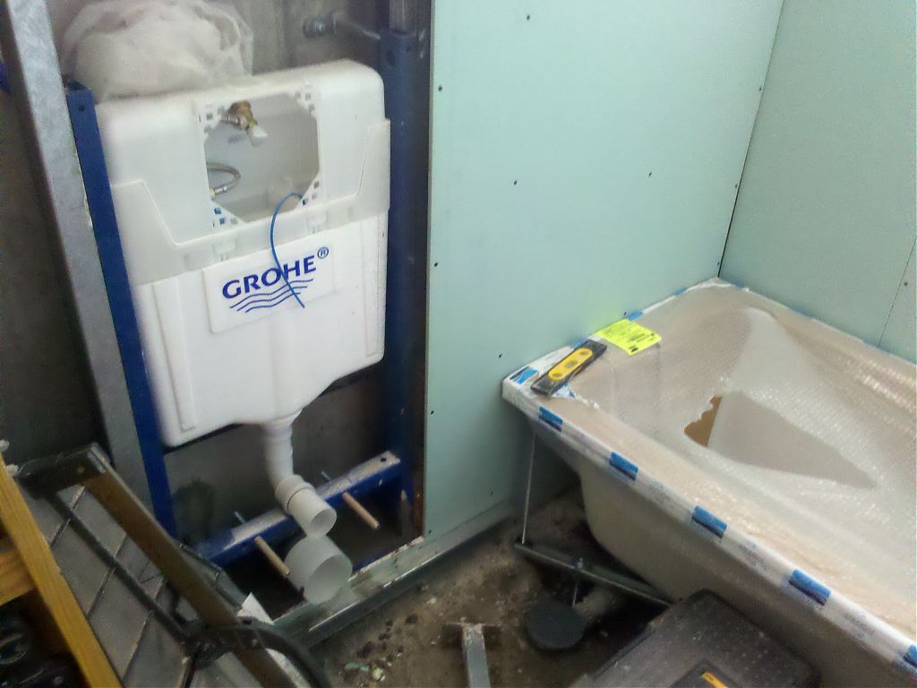

שאלה- מה קורה אם יש בעיה בניאגרה של האסלה הצפה? צריך לשבור את הקיר?
ערן:

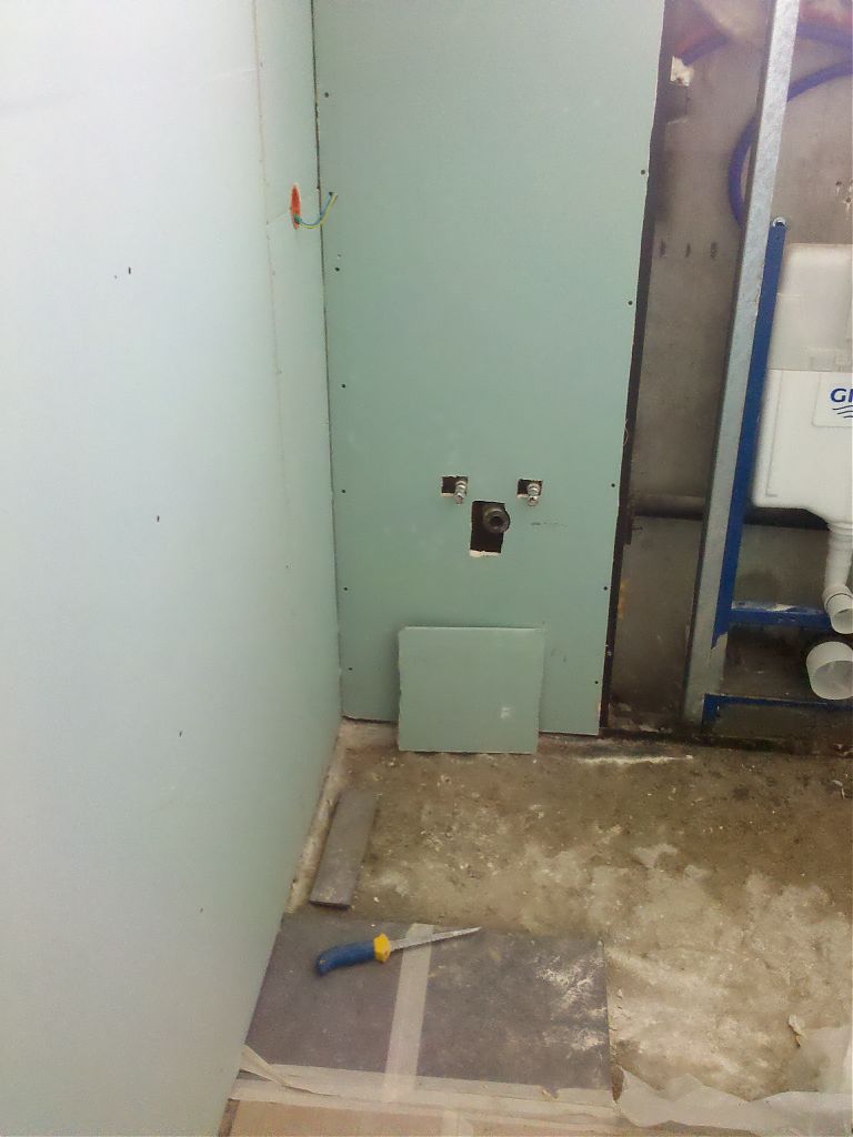

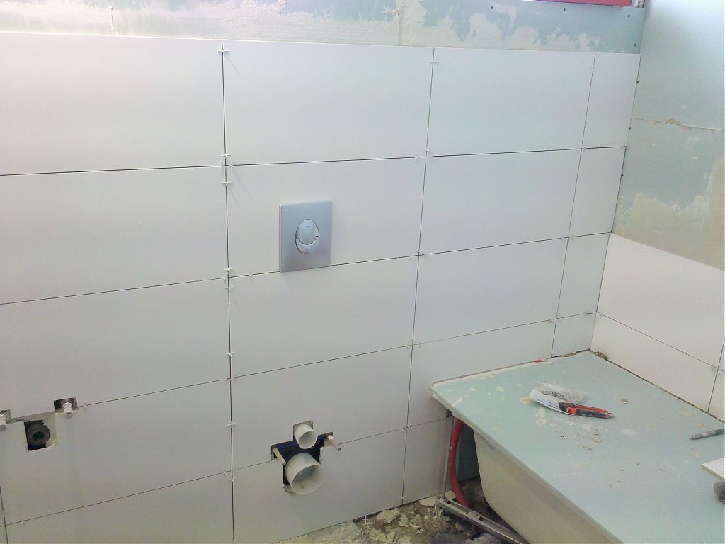

המיכל עצמו (שמיועד להתקנה על גבס) הוא מיכל שמקבל תמיכה מקיר בטון שנמצא כ-20 ס"מ מאחוריו.
המיכל מיועד להתקנה על הניצבים (קונסטרוקציה של הגבס) אך מכיל 2 תומכים (עם ברגים ארוכים וחזקים) בחלק העליון שמתחברים ישירות לקיר בטון, ועוד 2 תומכים לרגליים התחתונות (שמתחברות לרצפה ומספקות תמיכה נוספת).
ברוב המקרים מקובל לצקת בטון בחלק התחתון (שים לב לתמונות) ע"מ לספק תמיכה לאסלה עצמה וגם חיזוק רציני נוסף לחלק התחתון של המיכל הדחה.
שי:
קיימת גישה למכלול הפנימי של המיכל (קרי: למצוף) דרך פתח שירות. הפתח שירות הוא למעשה הלחצן הפעלה של המיכל. הלחצן מתפרק ומשם יש גישה.

להוסיף על מה שכתב היאצק - אם מדובר על קיר גבס פרופר, יש אסלות שמגיעות עם תת-שילדה ממתכת אותה מקבעים לרצפה והיא מחזיקה את האסלה.
אם אתה 150 ק"ג - מציע בכל מקרה לא לנסות אסלה תלוייה...

אני מניח שעשית את כל חיבורי ה-SP עם מחברי הברגה ולא לחיצה (קצת קשה לעיניי הזקנות לראות בתמונות) נכון?
איך קידדת את הצינורות? קנית מקדד?

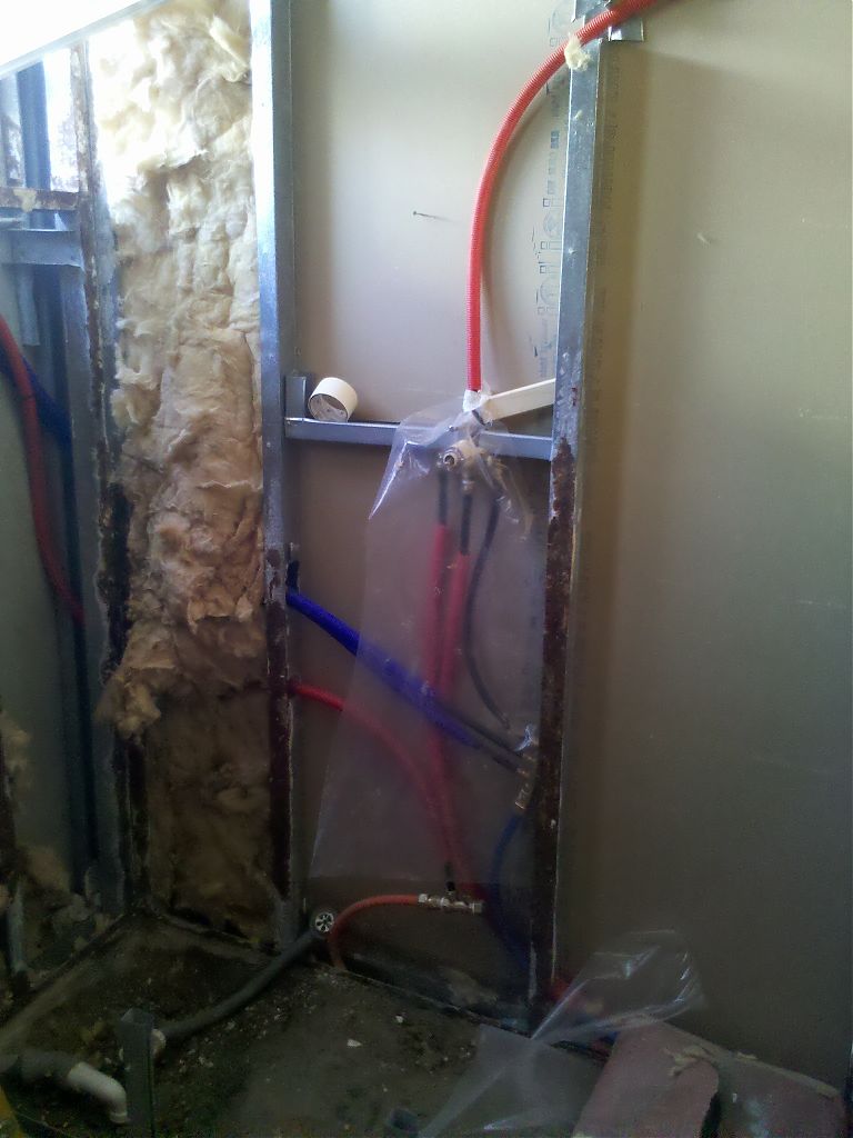

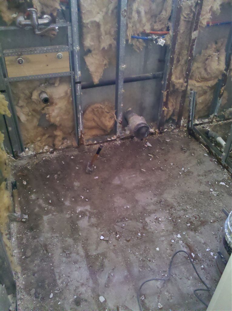

האם שמת ממיר חלודה כלשהו על הניצבים החלודים? שמת איזו שכבת בידוד בין הגבס לניצבים?

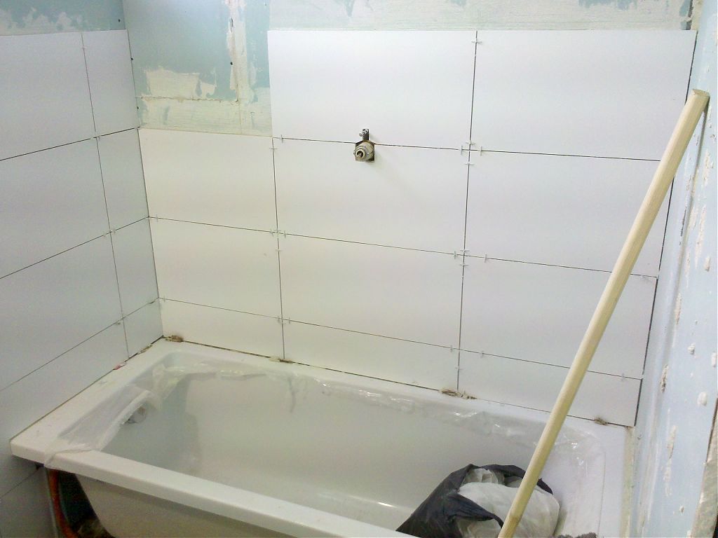

שמת סיקה סיל לפני הקרמיקה?

שמר, גם המיכל הזה מגיע עם תת שלדה (טלסקופית כמובן) שתפקידה להחזיק את האסלה. המיכל הזה מגיע עם אלמנט נוסף לחיזוק במקרים של שימוש כמו באמבטיה הזו (מדובר בעיבוי קיר בטון באמצעות קיר גבס לטובת מרווח עבור צינור ביוב ראשי שעובר בין הקומות). בנוגע לסיקה סיל - לפי המפרט לא היתה דרישה.
הניצבים החלודים עברו ספריי זפת להגנה. היכן שהיתה חלודה מדובר על פלטות שהיו רטובות במשך שנים. הצדדים הנוספים של הניצבים היו חזקים ותקינים. השארנו אותם פתוחים לייבוש, גירדנו את החלקים הרופפים ואז זיפתנו.
בנוגע לחיבורים: נעשו רק 2 חיבורים של SP הברגה, ומשם יצאתי עם צנרת פקס+שרוול. החיבור הוא בין צינור SP בקוטר 3/4 למחלק 3/4 של פקס. ההעדפה שלי היא לעבוד עם פקס מכל הבחינות (שירות, תקלות, עלויות). קידוד אני עושה באמצעות כלי מרחיב פנימי שאני מצליח לאלתר מכלי עבודה קיימים. אני משתדל לחתוך עם חותך צינורות נחושת אבל מניסיון גם אם תחתוך את הצינור בעדינות עם משורית, הקידוד הוא מינימאלי.
היכן שיש חיבורים אני משאיר את הצנרת פתוחה לפחות ליום ומשתדל גם יומיים לוודא שאין נזילות כלל.

התבלבלתי, הכוונה לסיקה טופ 107. אתה מורח את החרא הזה ויכול לשכוח מנזילות לתמיד (משתמשים בזה אפילו לבנות בריכות שחיה). המגבלה - צריך דבק קרמיקה של סיקה אח"כ.
