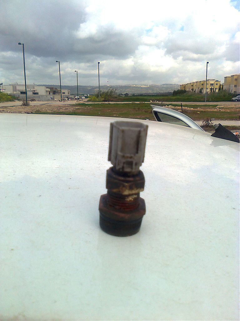

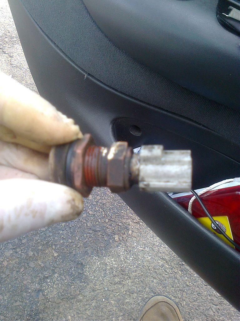

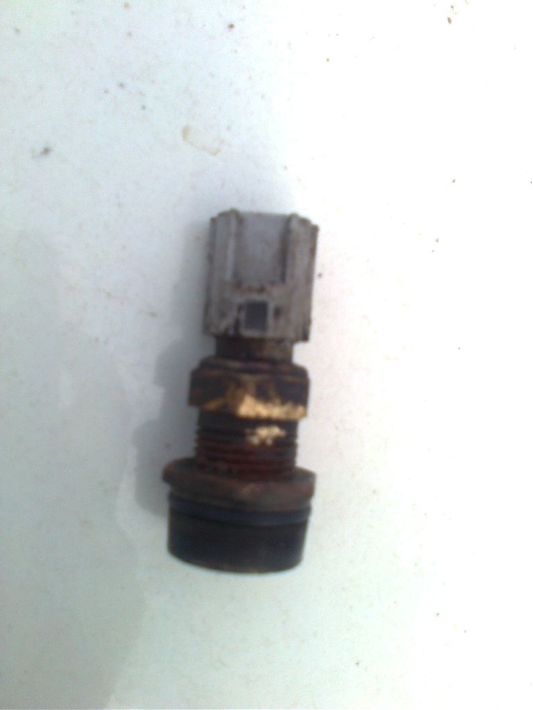

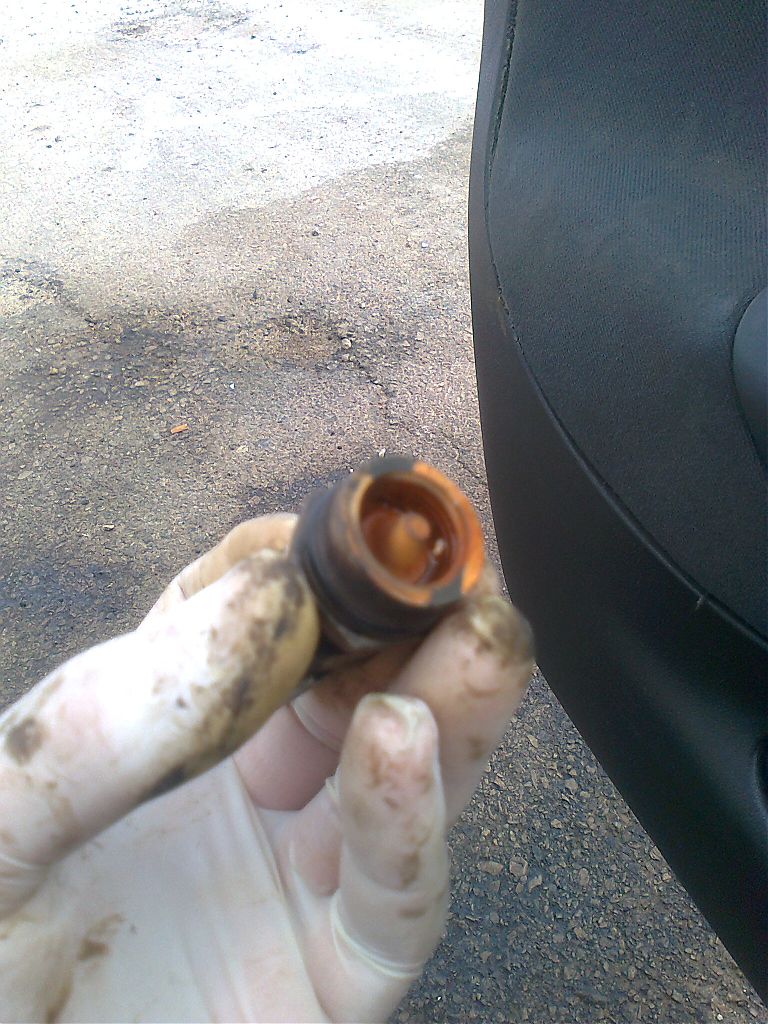

הבעיה היא שכאשר אני עומד במקום החום מנוע עולה עולה.... המאוורר של הרדיאטור לא נכנס לפעולה. ואז קורה דבר מוזר, כמו קומקום המים מתחילים לצאת מהמיכל עיבוי, לגלוש והמאוורר עדיין לא נכנס לפעולה.
לאחר בירור ממושך הבנתי שהחלק שנהרס הוא היוניט מאוורר ולא יוניט חום. בזה אין צבעים זה לפי דגם או רכב...
בכל מקרה ניתקתי את החיבור החשמלי של החיישן הזה ועשיתי לו גשר, והמאוורר מיד התחיל לעבוד, מסקנה שהחיישן לא עובד...
בכל מקרה פירקתי את החיישן ואני לא יודע איך להחזיר אותו :) כמה מגוחך שזה נשמע, יש שם איזו הברגה מאוד מוזרה, ואיזה פטנט כנראה שאני לא מכיר ולא מבין איך זה עובד בדיוק.
מישהו מכיר? או יודע איך עובד העניין הזה בדגם הזה? פיאסטה שנת 2002.
צירפתי מספר תמונות. החיישן מחובר למתאם כזה, שהמתאם הוא בעצם הברגה , וההברגה מתחברת ישירות למנוע.
