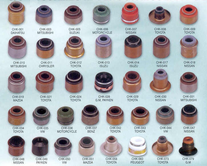

כמה שידוע לי האטמים של השסטומים הם ממתכת, ולא מגומי.
אם הזמן הם מתעקמים/נשחקים מעט ולכן כשהמנוע קר השמן מצליח מעט לברוח, אבל ברגע שהמנוע מתחמם קצת הם מתרחבים למצבם המקורי, ועל כן העישון מפסיק בהתאם.
עיקר העבודה היא בפירוק והרכבה (האטמים עצמם אינם יקרים במיוחד) ויכול להגיע לאזור האלף ש"ח.
כמו כן אין לבדוק בחורף כי הקור מטעה והאדים נראה כאילו שזה עישון. ביום קיץ יותר טוב לבדוק.
בהצלחה.
זה בוקסת מתכת בשילוב גומי, מה שמתייבש וגורם לדליפת שמן זה הגומי.
