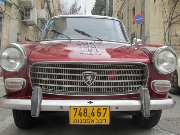

מחפש המלצה על מוסך, עדיפות לאזור י-ם אבל לא בהכרך, לרענון מע כללי לפז'ו 404 סטישן שנת 1969.
צריך מוסך שיהיו לו החלקים - גומיות, אטמים, מע' שיפוץ לברקסים וכד' (נמאס לי לאתר ולהביא הכל בעצמי, רוצא פעם אחת להכנס למוסך שיש לו הכל)
, צריך לטפל בנזילת שמן מפולי (כנראה מחזיר שמן קדמי)
בדיקה ושיפוץ מע' בלימה קדמי ואחורית וקצת חשמל.
ציר של מגב קדמי שנשבר
ועוד כמה פיצפקס.
חשוב לי לשמור הרכב במצב תקין כי משמש לנסיעות יומיות בישוב בו אני גר ונסיעות כיף עם האשה שלא תסבול בשום אופן תקלה ברכב כשהיא נמצאת בו
