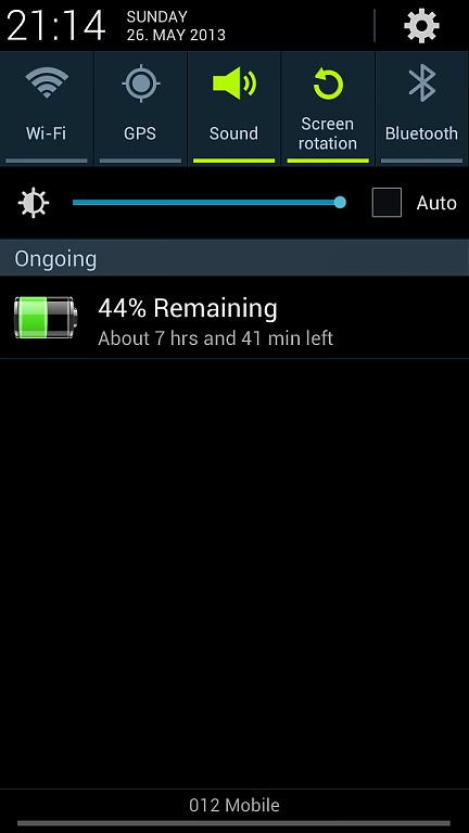

אולי שאלו,או לא.
מצ"ב תמונה.
האם ניתן לערוך את סדר האופציות במסך המתגלגל מלמעלה? הייתי רוצה להזיז את הMOBILE DATA שלא נראה בתמונה,שיהיה ליד ה WIFI.
חן חן למתחרפן :)

אולי שאלו,או לא.
מצ"ב תמונה.
חן חן למתחרפן :)
הגדרות->תצוגה->לוח הודעות-->לחיצה ארוכה על מה שאתה רוצה.
