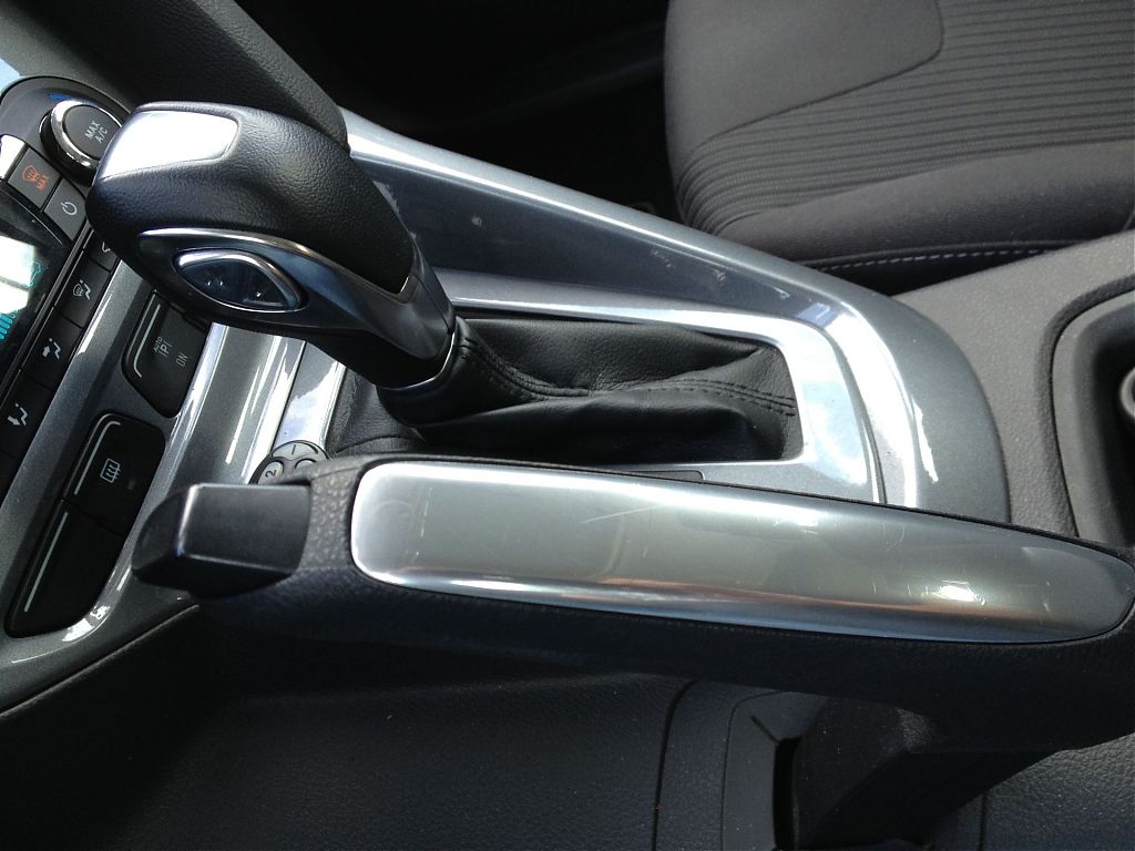

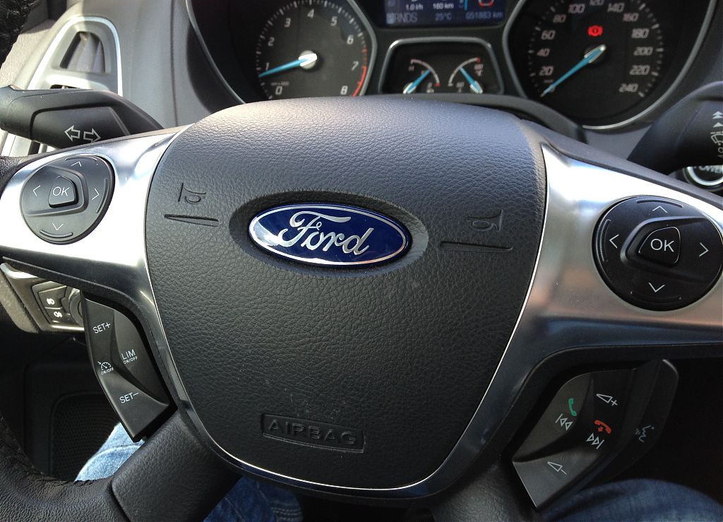

- איכויות גימור - לפחות בטיטניום אין לי שום תלונות ושום בעיה. אני מצרף תמונות של ההגה וידית ההילוכים/בלם יד.
הכל במצב חדש אחרי 52K בשנה ו-4 חודשים. הרכב עומד רק בחוץ ולא בחניה מקורה. לא יודע מה קורה בטרנד.
החומרים מאד נעימים ואיכותיים, למעט בחלקים שפחות קריטיים כמו בחלק התחתון של הדשבורד, החלק הפנימי של משענת היד וכו'.
- ניהוג - מבחינתי מעולה. את ההגה ב1.6 אני מתעב, יש ביניהם הבדל עצום (בשלי הוא חשמלי וב1.6 הידראולי). משום מה דווקא החשמלי מרגיש הרבה יותר טוב. מעבר להגה - השילדה, המתלים והתנהגות הכביש - מעולים, הכי טוב שנתקלתי בקבוצה הזאת.

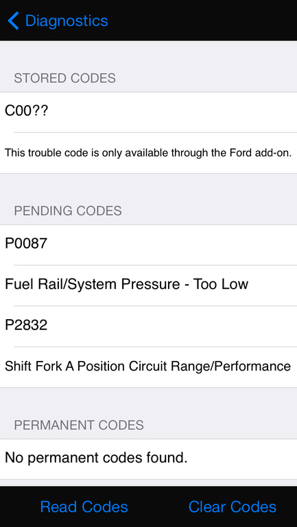

אחרי תקופה ארוכה של שקט - היום באמצע נסיעה בכביש מהיר פתאום הרכב שוב נכנס למצב של הספק נמוך, כאילו הכוח יורד למשהו כמו 70 כ"ס..
בדיוק כמו שהיה בהתחלה כשהקלאץ' החליק, אבל הפעם לא הייתה שום בעיה עם הקלאץ'.
עצרתי בצד, הוצאתי את המתאם OBD שלי, וקראתי את קודי התקלה. זה מה שיצא :
לא ברור לי מה זה התקלות האלה, ולמה לא הייתה שום התראה על תקלה במסך של הרכב, בדיוק כמו שהיה בפעם הקודמת.
אחרי כיבוי והדלקה של הרכב הבעיה נפתרה, התקלות נשארו במחשב. צריך להכנס לטיפול 75K בשבועיים הקרובים, נראה מה יגידו במוסך.

כן, כשזה תקלות 'שקופות' לנהג אני מבין, אבל תקלה שמשביתה את הרכב הלכה למעשה (אי אפשר ממש לנסוע ככה), אמורה להיות
מוצגת לנהג.

עם איזה תוכנה OBD אתה?

זה נקרא DASHCMD (אייפון).
אגב הייתי במוסך, הייתי עם הטכנאי על המחשב כשהוא עשה את הקריאת תקלות. הראיתי לו את הקריאה שלי באייפון והסברתי לו מה היה. הוא די זלזל בקורא OBD ואמר שזה לא אמין ויכול לדווח שטויות. הוא התחבר למחשב, בהתחלה הוא עשה קריאה של כל התקלות והיו מלא שלא הספקתי לקרוא בכלל, ואז לפני שהספקתי להגיד משהו הוא עשה CLEAR לכל, וקרא מחדש, ואז כמובן לא היו שום תקלות..גם אחרי הנעה מחדש של המנוע וכו'.
לא מעניין אותו תקלות 'זמניות', אם זה לא תקלה קשיחה שחוזרת אחרי ריסט - הוא לא מסתכל בכלל. כמובן שאמר לי שאם זה יקרה שוב שאני אבוא ונראה מה עושים.
עשו גם עדכון תוכנה לגיר ולניהול מנוע במסגרת ריקול שקט (יש טופיק נפרד על זה), התפקוד של הגיר השתפר (גם קודם היה בסדר, עכשיו יותר טוב אפילו, טפו טפו).
