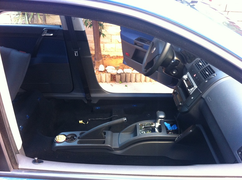

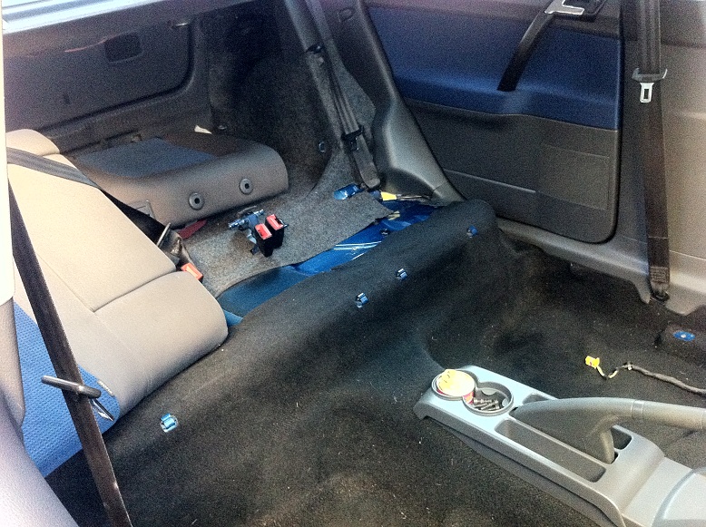

אני פירקתי את המושבים והוצאתי אותם מהאוטו.
הרטבתי אותם עם צינור מים וריססתי עליהם STP לריפודים , אחר כך שיפשפתי עם אותם במברשת עם דלי שהכנתי מראש עם אבקת כביסה , מרכך, ואלאקונומיקה לכביסה.
אחר כך שטפתי שוב עם צינור מים , לקח למושבים יומיים להתייבש כמו שצריך.
היו לי גם כמה מקומות שמסטיק נדבק עמוק לתוך הסיבים , הסרתי את זה עם בנזין לבן בקלות מדהימה , לא נשאר פירור קטן של מסטיק.
באותה הזדמנות ניקיתי גם את רצפת הרכב.
