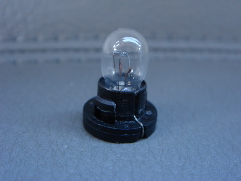

המנורות בשתי הדגמים שונות.
מצורפות תמונות של שתי המנורות.
