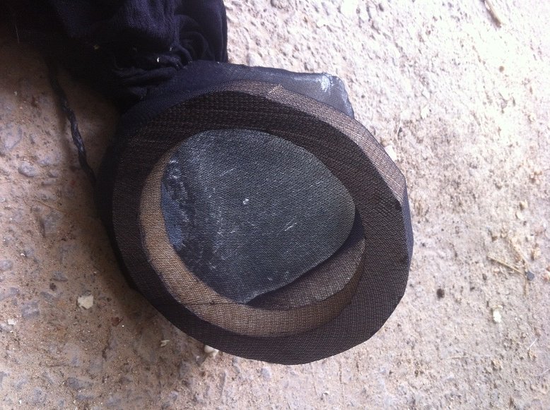

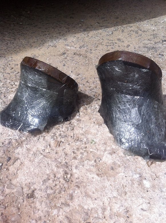

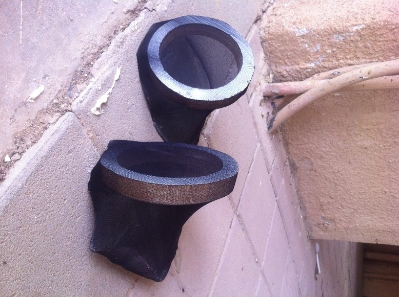

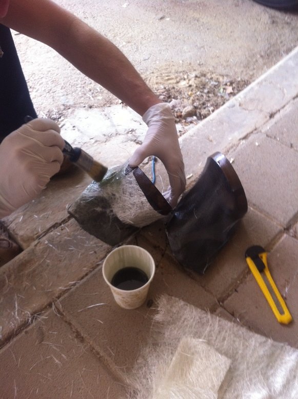

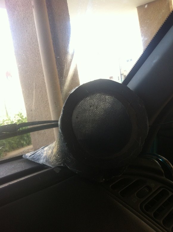

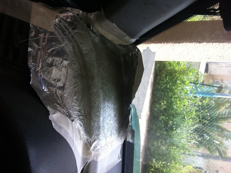

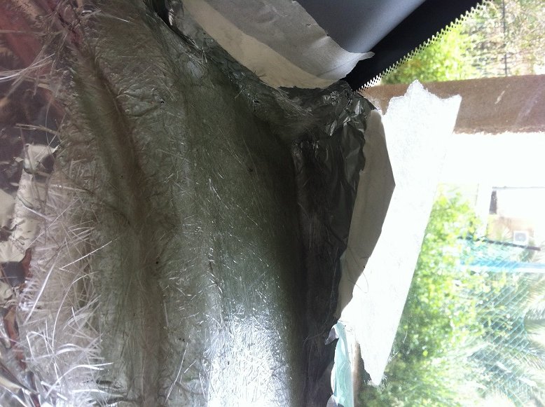

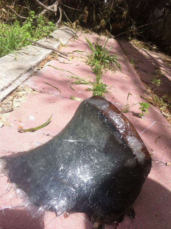

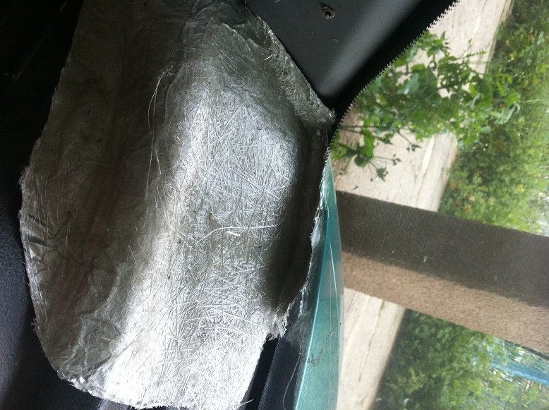

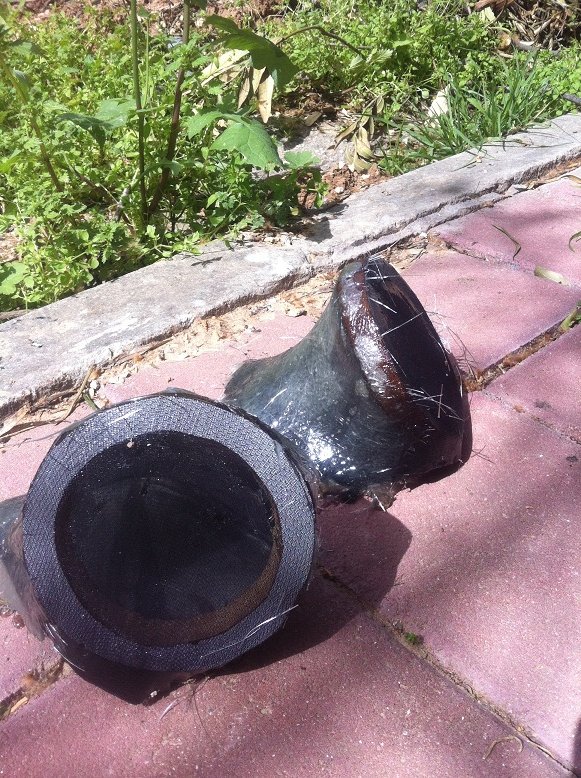

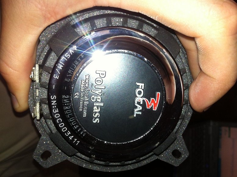

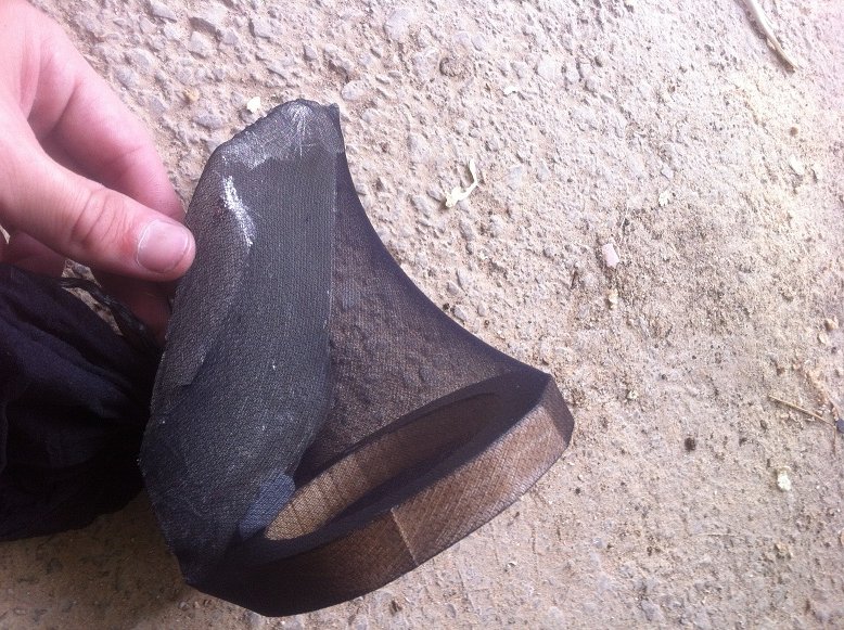

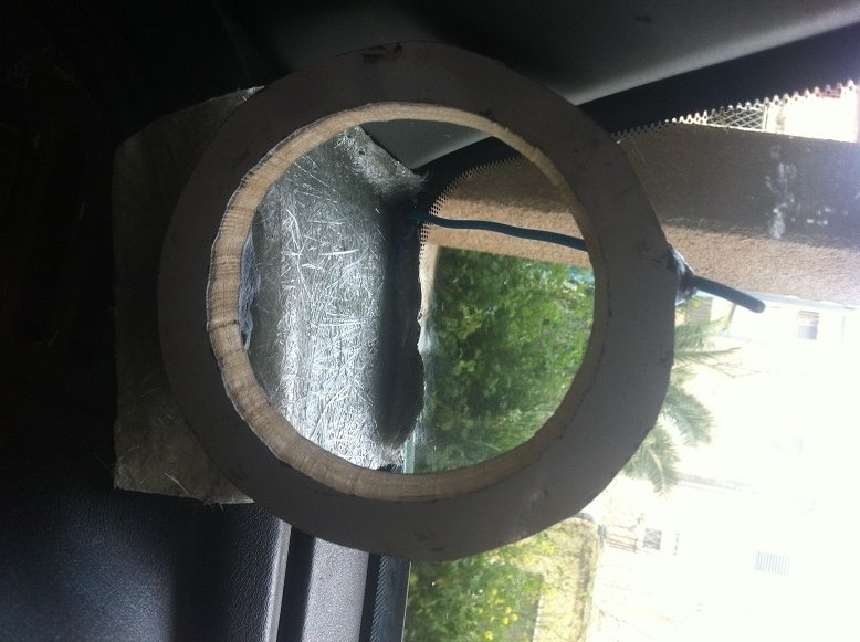

אני חשבתי איך לעשות פודים לדשבורד,לא עבדתי אף פעם עם פיבר ופה היתה התלבתות שלי,גם לא מצאתי הרבה מידע בנושה. לא רציתי גם לעשות בנייה בקורות,אז כך הייה ניסיון הראשון שלי. חייב להגיד שלא ממש מוצלח,כי פודיום אחד קיבל עיוות כאשר מתחתי גרביון בגלל שבסיס היה קצת רך במקום אחד,לכן יתוקן העתיד. יש עוד עבודה של שפחטל לעשות עבל זה יהיה בהמשך עקב חוסר זמן. הפודיום ל 4" focal polyglas

יש הרבה הארות/הערות, אבל כל עוד לא נגרם נזק לרכב עצמו, הכל אפשר לתקן.
תהנה מהמשך העבודה, ונשמח לראות את התוצאה הסופית.

הוא צריך נפח כדי לנגן.
פוקל ממליצים 30 ליטר בתור 2WAY
לפי תוכנה, 2 ליטר סגורים בתור מיד או 6.2 פורטד בתור מידוופר

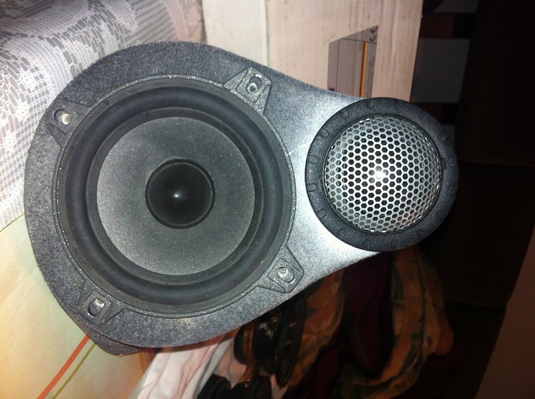

היצי בטוח שזה הרבה יותר מורכב. אני לוקח את זה כנסיון לעתיד. אני ישמח להערות,אזרה,ביקורת.. כל דבר שיכול לעזור בעתיד והמשך
תודה

מדובר באלמנט 3 way כך שמפח הרצוי לפי בחור שאכשתי אותו סביבות ליטר, כם אצלו הוא הייה על הדש בבניה וידע שלו הרבה יותר גדול משלי,כך שסמכתי עליו

לגבי 2 ליטר ניתן לנסות,למרות שעל דש זה די הרבה
FS סביבות 140 HZ ? אפשר קצת הסבר על הנושא?

תודה, אני קודם שאלתי ואז ישר הלכתי לחפס הסברים . מכוון שזה מיד, אני חותך אותו (בעתיד) סביבות 400 עד סביבות 4K
מ4K יהיה טוויטר שבתמונה ETON 280

תנסה קודם למצוא את ה PDF של המיד אח"כ תראה אם תוכל לשים אותו מ 400,לדעתי תצטרך להעלות טיפה למעלה.
כמה ליטר ייצא לך בסוף?
Scan Speak
אני מעריך סביבות ליטר +/-
אז אחרי חיפוסים באימטרנט, גם בסט 3 way זה אוטו רמקול כמו 0ZiRo0 ציין. קרוס ב 3 חלקים חותך 400-4000 HZ
12DB בכולם,זה גם מה שהותן לי 4XS שלי
