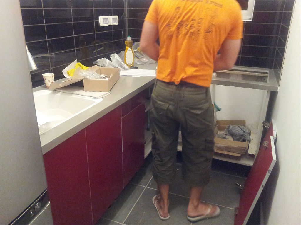

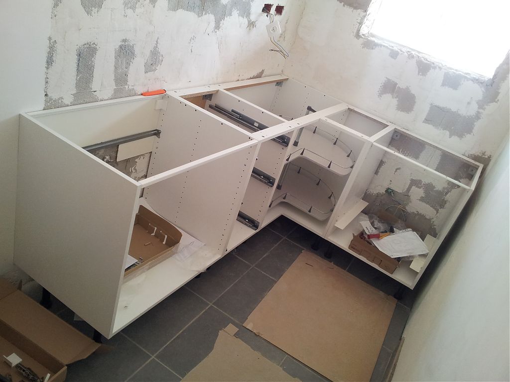

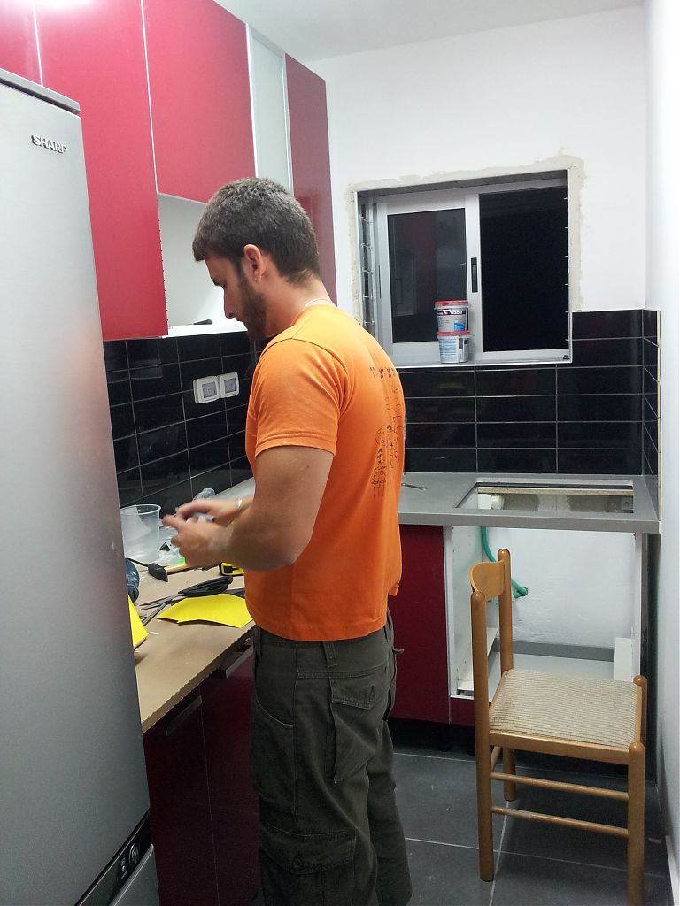

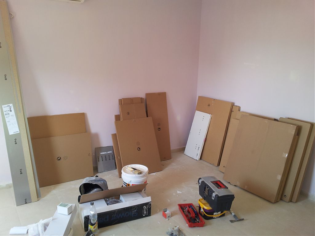

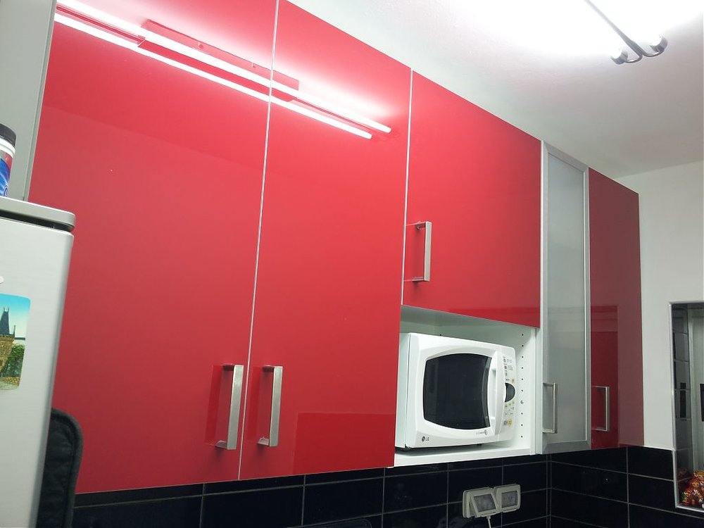

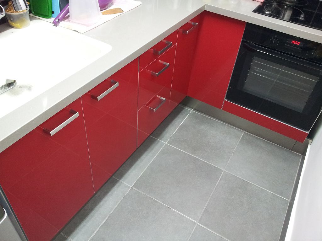

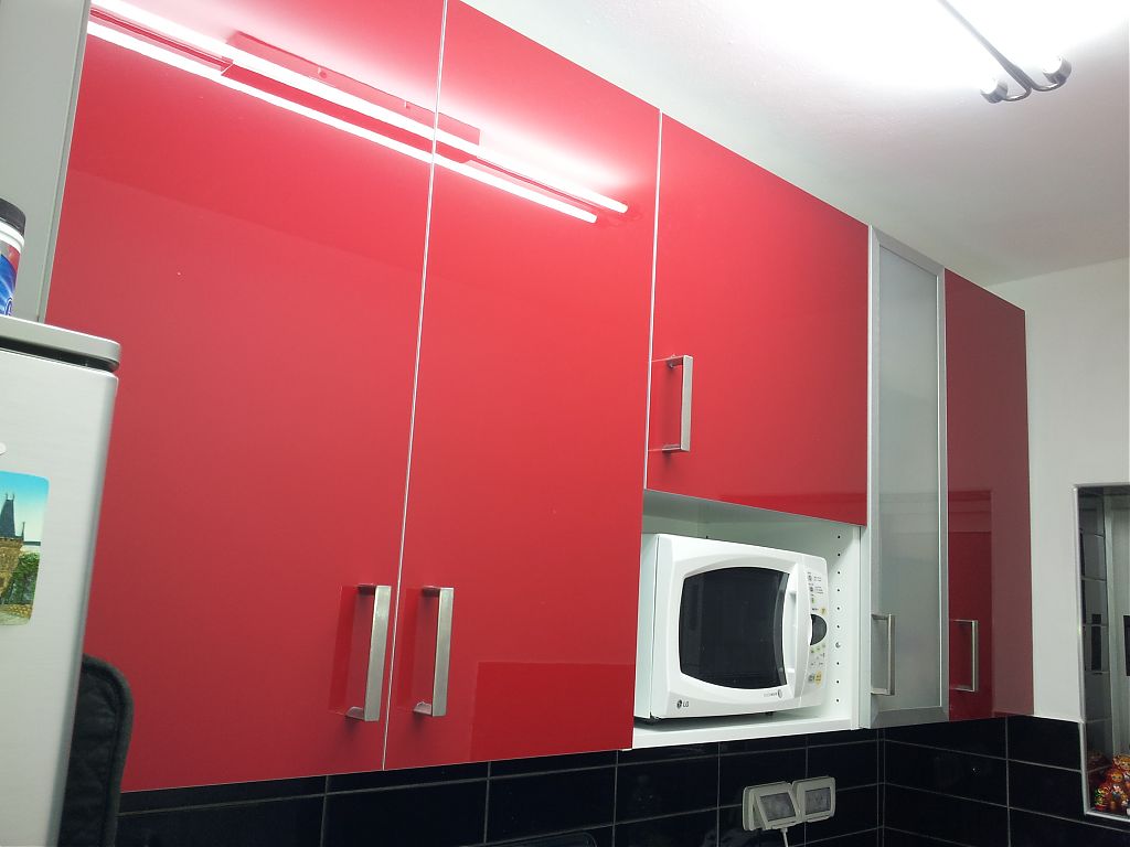

אני דווקא מאוד ממליץ על איקאה, אחלה מעצבים, מחירים מעולים, אחריות ל12 שנים, מטבחים יפים נוחים והכי חשוב, מודולרים.
כלומר אם חשקה נפשכם להחליף ארון א' בארון ב' זו לא בעיה, כנ"ל החלפה של כל דלתות המטבח ובעצם חידושו בעלות נמוכה מאוד.
בגלל שהמטבח שלי קטנצ'ק בחרתי גם בהובלה והרכבה (וקצת בניה) עצמית.
התמונת, מתחילת התהליך ועד סופו, לשיפוטכם:
