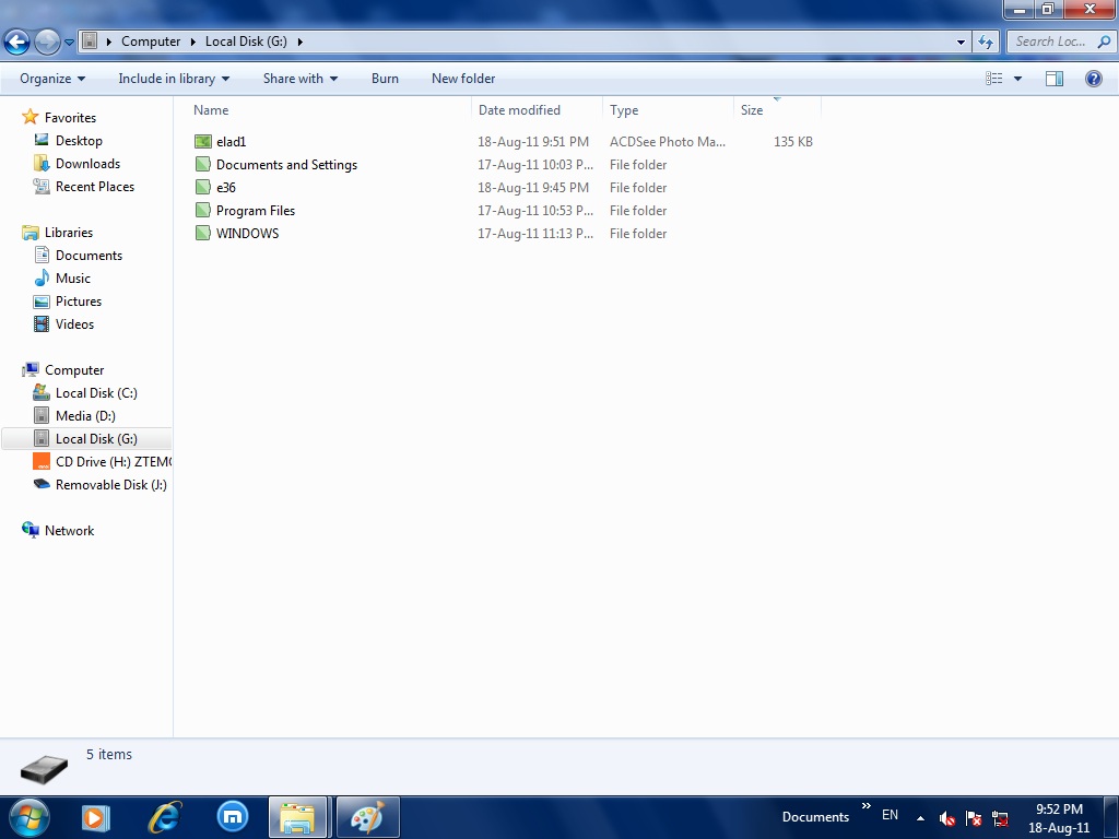

שלום לכולם.
אני רגיל לוינדוז XP.
מהיום שהגיעה ועברתי מWIN95,אני אוהב ומעדיף XP.
אישתי התרגלה לWIN7,אחרי שנה איתו,די! לי נמאס.
יש לי 2 הרד דיסקים.
הראשוני עם WIN7.
השני-]ורמט לפני שבוע והותקן עליו XP.
איך אני גורם למחשב לשאול בעליה שלו:
מה תרצה?
XP או WIN7?
כי כרגע אם אנתק את הכבל סאטה של הHDD הראשון : XP יעלה
אחבר את שניהם: WIN7 יעלה.

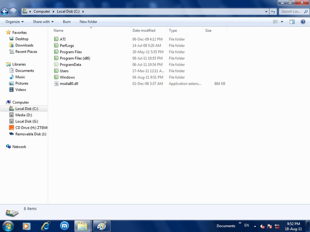

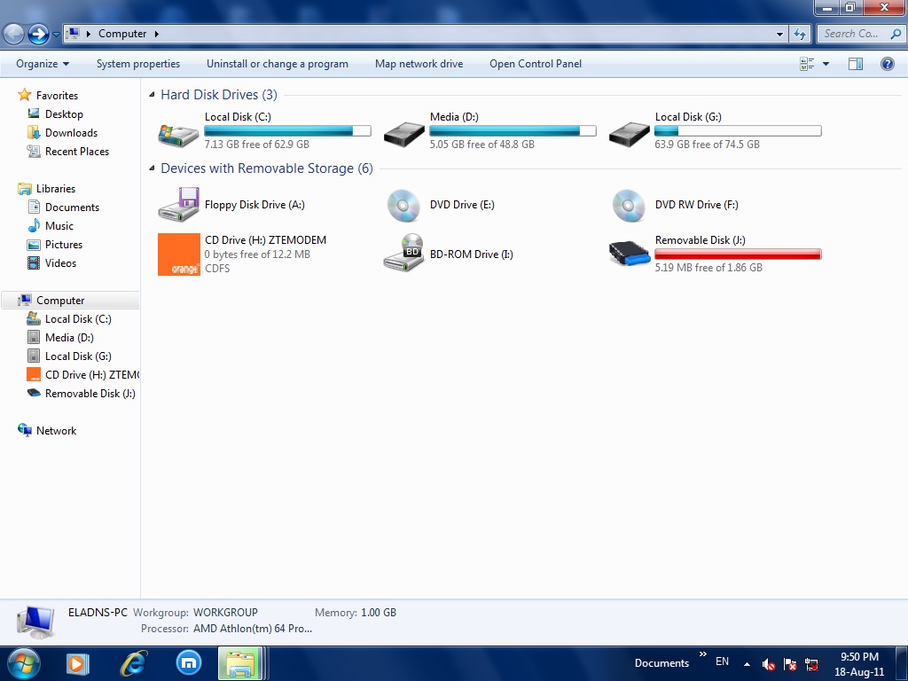

הוספתי איך נראים התיקיות במחשב, אולי סדר שלהם מחדש יגרום למחשב לשאול. {אם בכלל קיימת אופציה כזאת...}
תודה לעוזרים.
