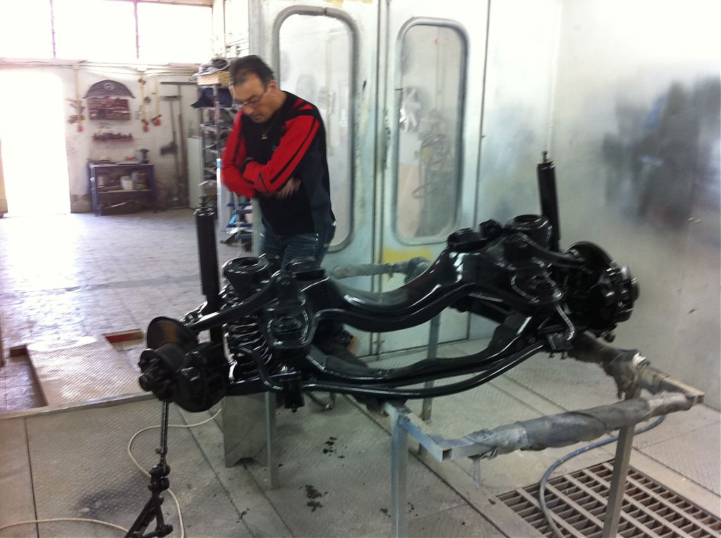

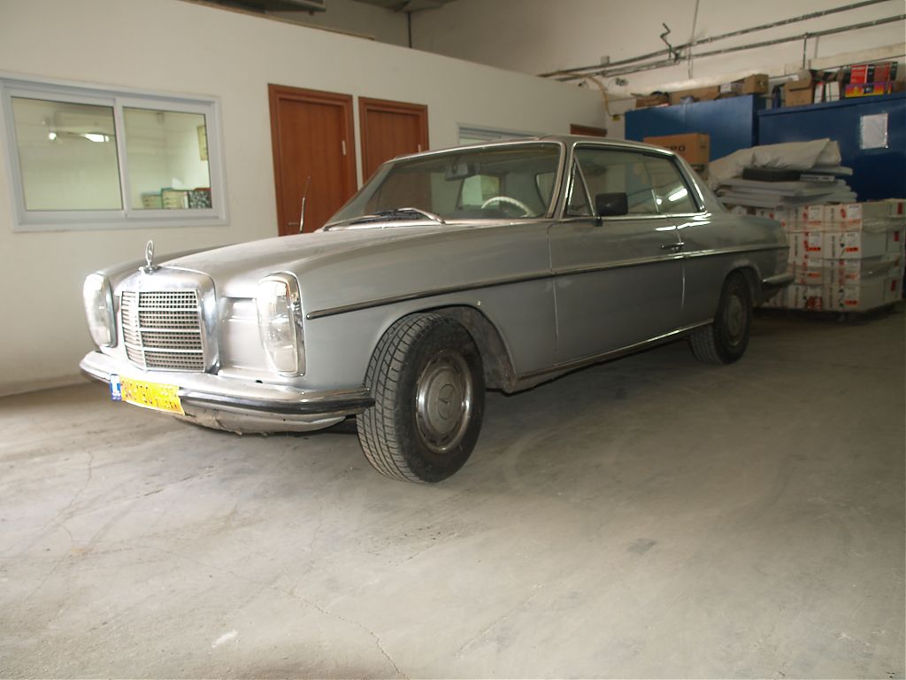

אני מעלה כאן את יומן השיפוץ וכן סיפורים ממסע היסורים להשגת חלקים

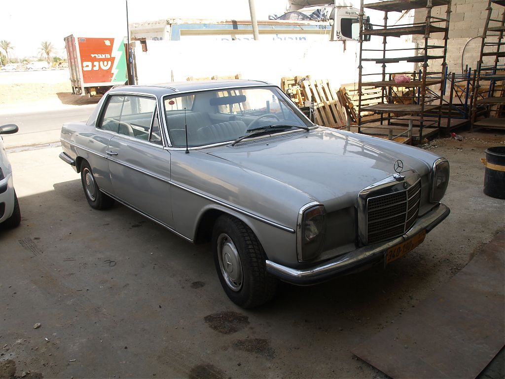

כך נראתה הכלה לפני תחילת השיפוץ
חשבתי הרבה לפני שהתחלתי, להביא רכב כזה מחו'ל הרבה יותר זול אבל היכן ההנאה שבעשיה?
אז שכנעתי אבי קונפורטי מערד, הפחח ששיפץ לי פורד אנגליה לפני כ-25 שנה ויחד התלבשנו על הפרוייקט
והתמונות ידברו בעד עצמן.
חלקים: מתאילנד ועד קנדה, מקפריסין ועד שוודיה החלקים מגיעים מכל מקום. גומיות וצירים וניקלים
ןכל מה שרק צריך רק שהשיפוץ הזה יהיה מוצלח.

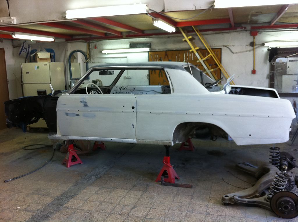

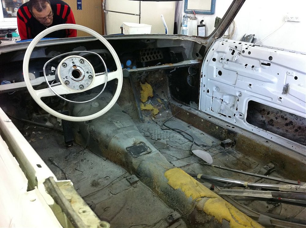

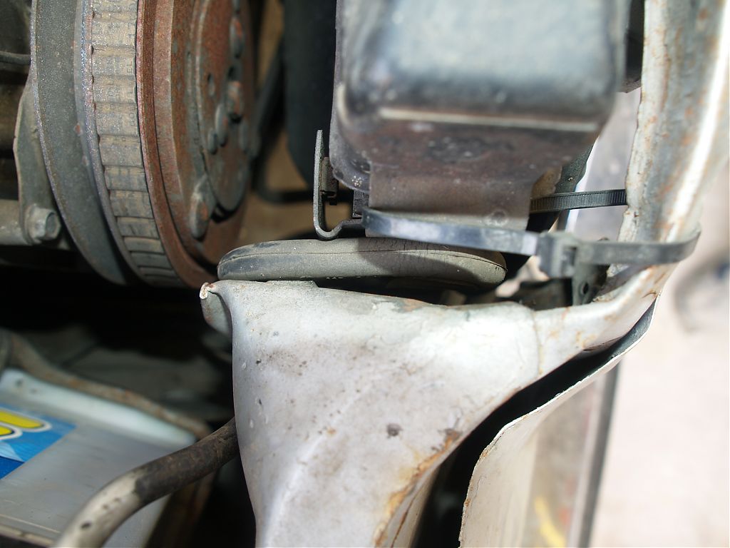

פח מלא ריקבונות. חלקים שהותאמו לרכב והרכב הותאם אליהם
רק להוריד את כל החומר שפחחים מרחו אל המרכב לקח כמה ימים של עבודה מאומצת.

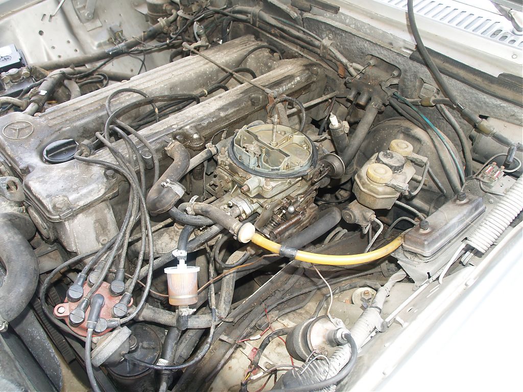

שאלה קטנה: היא היתה הזרקה והסבו אותה מתישהו לקרבורטור? לפי מיטב זכרוני המנועים הללו באו עם שני קרבורטורים וסעפת היניקה באה בצד ההפוך.
יש שני דגמים של מנועים
בדגם הזה יש קרבורטור מדגם 4A1 סולקס. אותו קרבורטור מגיע גם בדגמים מסויימים של BMW ורולס רויס.
לא עשו שינוי במערכת והוא יוצר עם הקרבורטור הזה.

אכן קניתי אותה מבחור נחמד במושב ליד נהריה
לגבי השיפוץ, הכוונה להגיע לרמת תצוגה במוזאון והכל נעשה לשם כך.

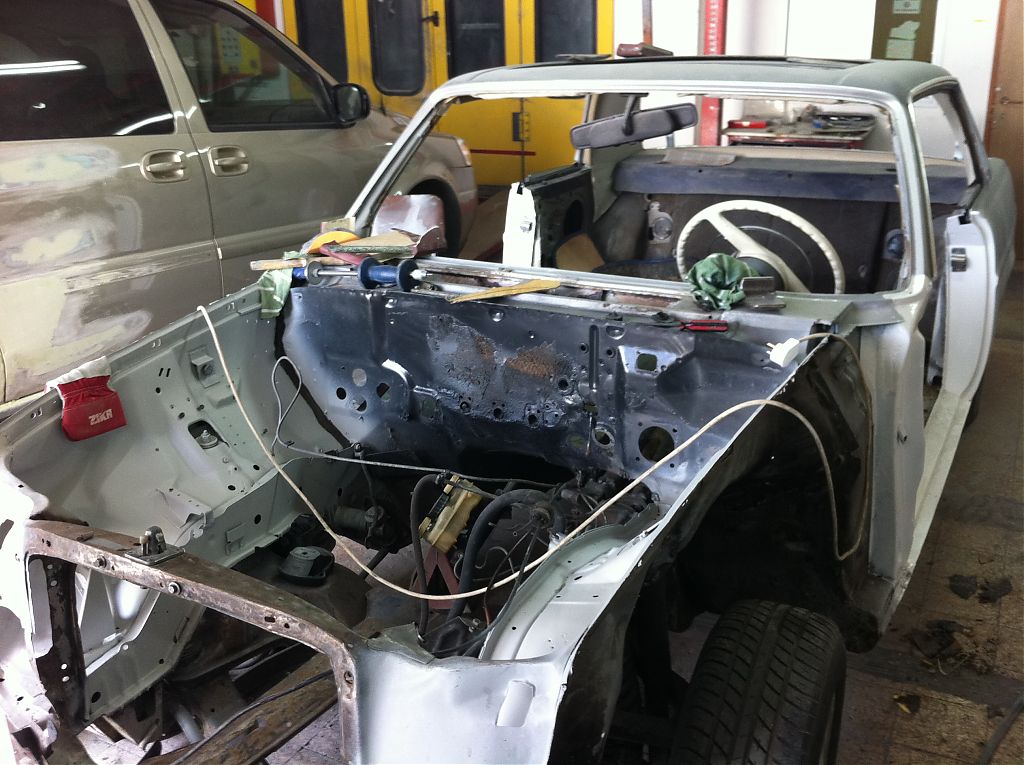

ביום ראשון האחרון עברה המרצדס לטפול במערכת החשמל
הטיפול כולל שיפוץ המאוררים של מע' החימום והמזגן
שיפוץ מע' הווקום של הרכב
והרכבת החלקים המשופצים והחדשים שנרכשו במהלך החדשים האחרונים
כל זה לאחר שעבודות הפחחות הסתיימו והרכב נצבע בצבעי יסוד וחומר למניעת חלודה
הדשבורד והקונסולה המרכזית עוברים גם הם חידוש מסיבי כולל ציפוי דמוי עץ
לאחר סיום הרכבת מערכת החשמל ללא מיכללי המנוע שיורכב בהמשך
חוזר הרכב לפחח לכמה תקונים שהתגלו מאוחר יותר ואחר כך יורכב המנוע והגיר
ורק אחר כך נרכיב את הכנפיים הדלתות החלונות וכל השאר
ובאשר לריפוד, לאחר סיום צביעת הרכב.
והינה עוד כמה תמונות של קיר האש והחלקים שמאחורי הלוח.
